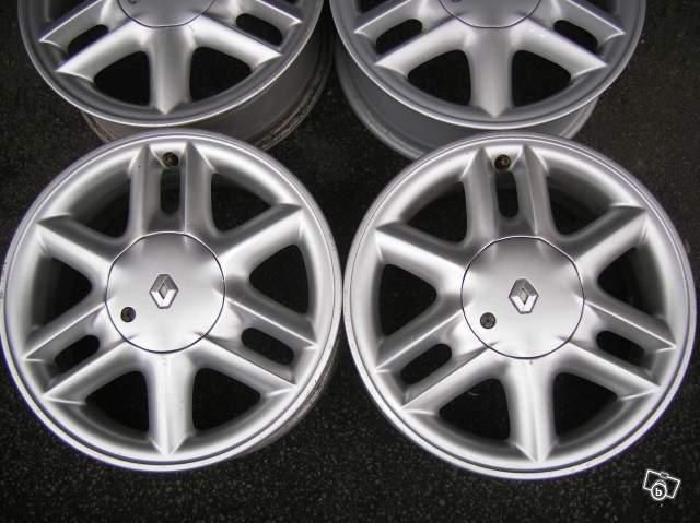

Je ne suis pas tout à fait certain de poster au bon endroit : je laisse les modérateurs (loués soient-ils) en juger.
Mon problème est presque le même :
- je vais remplacer toutes les roues Pax de mon Scenic I.2 Fairway par des modèles plus normaux avec des 195/60x15. Les jantes sont des modèles Reanult (6x15) achetées d'occasion (cf. photo ci-dessous).
- à la différence de jermo, j'aimerais bien conserver le SSPP.
Je préfère équiper ces nouvelles jantes avec d'autres capteurs pour ne pas avoir à faire démonter mes anciens pneus. J'ai donc cherché à en trouver d'occasion. J'ai trouvé de nombreuses annonces pour de tels capteurs, mais il en existe apparemment de nombreuses références (j'en ai déjà rencontré 6). Et comme je n'ai jamais vu mes capteurs, j'ai beaucoup de mal à faire mon choix.
J'aurais donc voulu savoir quelles sont les références Renault des modèles qui peuvent être reconnus par mon Scenic, ou au moins avoir une idée de leur aspect.
Merci d'avance de vos réponses.
Ci-dessous une photo des nouvelles jantes :
Message Mar 22 Mar, 2011 21:03
J'ai fait monter sur des jantes tôles des capteurs pour un Scenic Fairway en novembre 2006.
Référence Renault : 7701476635
Prix : 31.52 HT
Stef44
