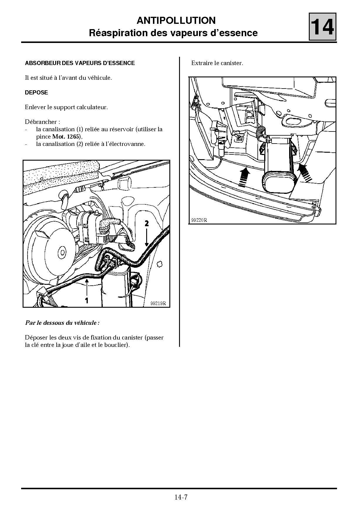

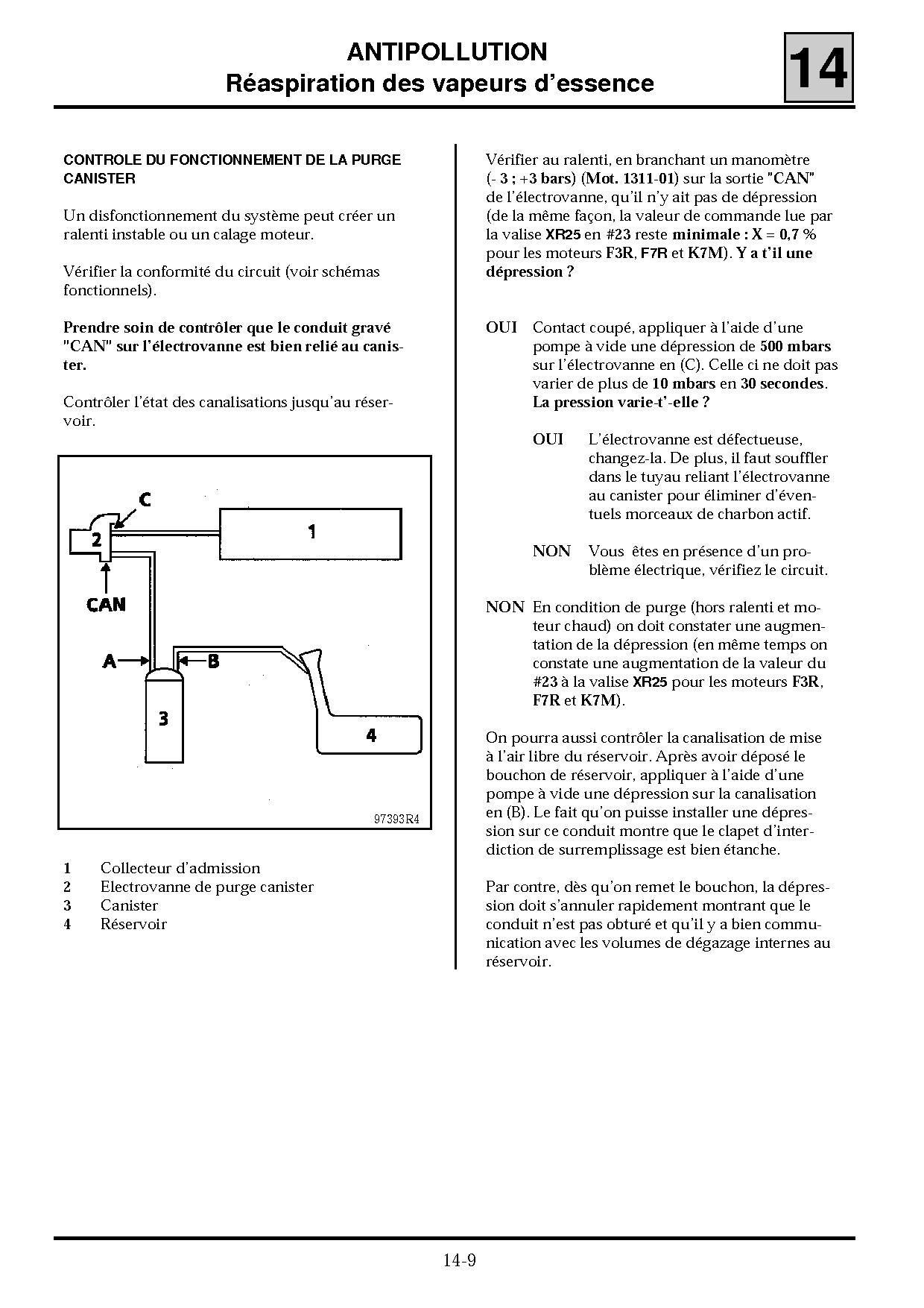

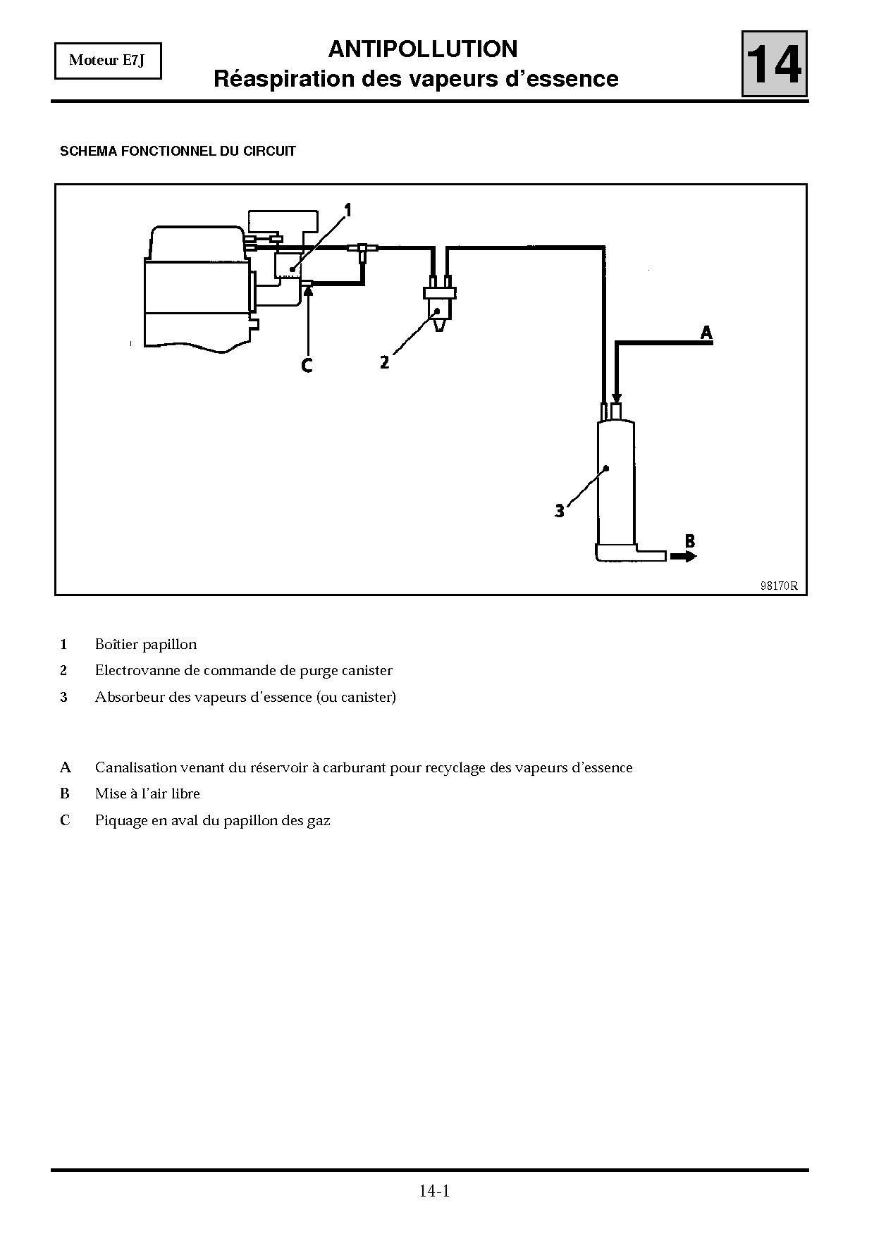

Peut tu m'indiquer le type de ta voiture (Les 4 caractères qui suivent le VF1 du numéro de série) :wink:
image retirée
Message Jeu 19 Mar, 2009 16:03
Ok, tu as donc un moteur E7J. ;)
Lilifox, supprime l'image de ton message: c'est risqué de laisser trainer le n° de chassis sur Internet (Fausse carte grise inside :peur2: )

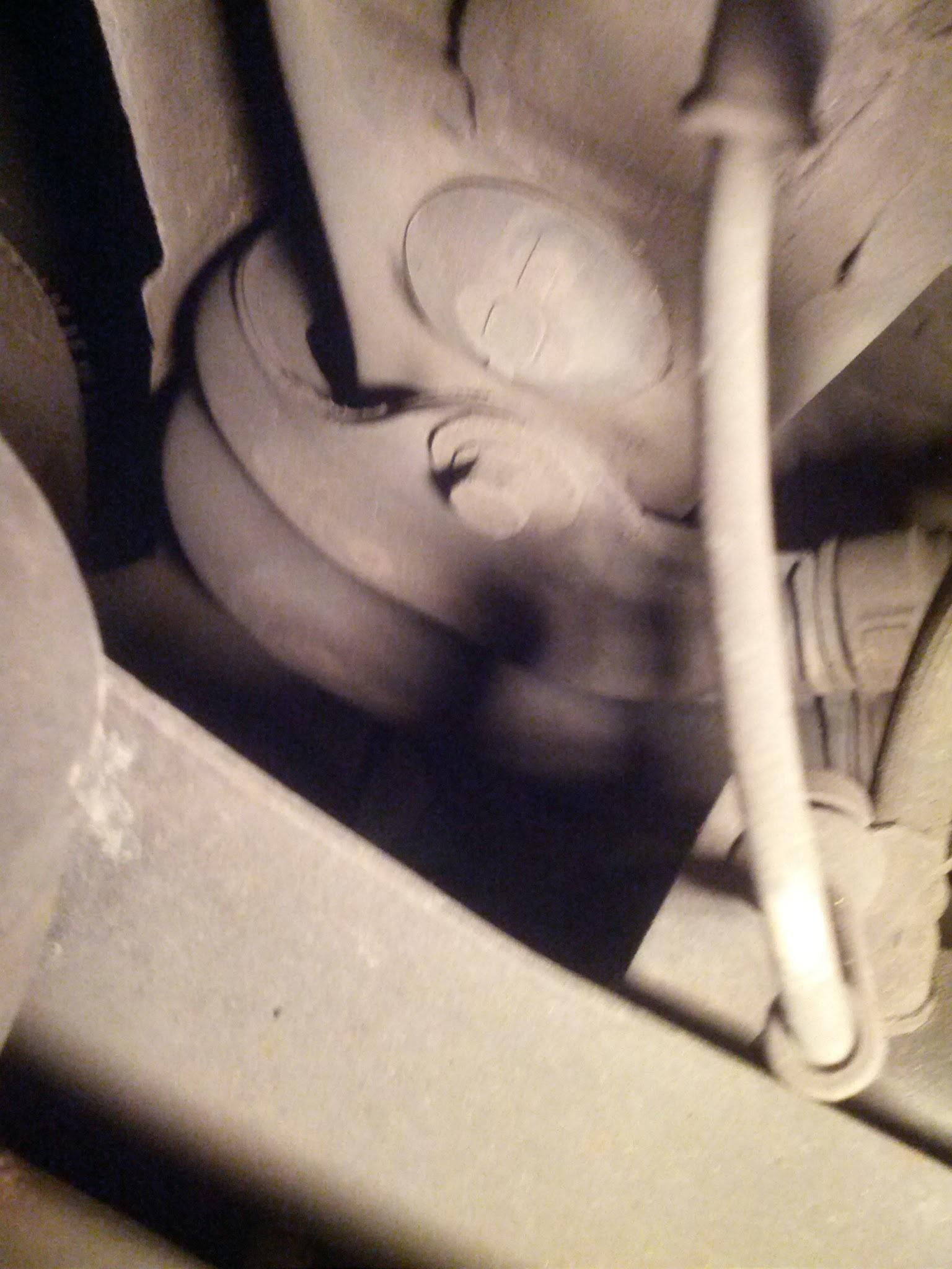

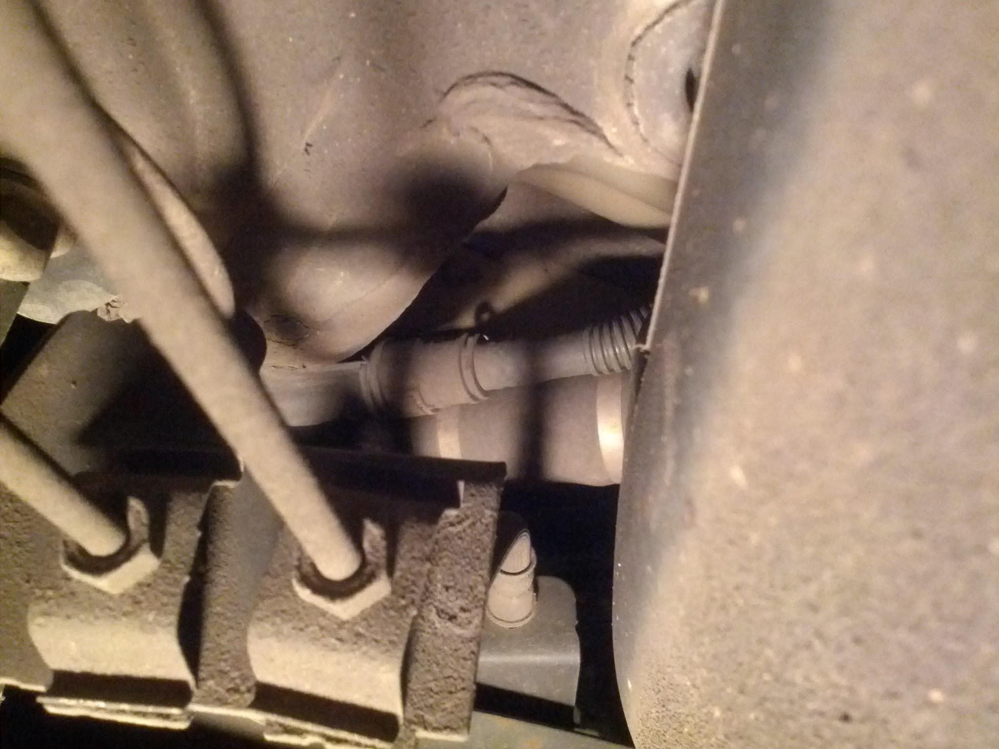

Mes symptômes sont plutôt, de temps en temps, juste après un plein, un moteur qui démarre mal, cale au ralenti et à des trous à l'accélération ET un pshit à l'ouverture du réservoir quand ces symptômes apparaissent.
Je pense que les symptômes sont particulièrement marqués parce que le réservoir est plein - il a y donc peu d'air dedans, et l'entrée d'air étant bouché, l'essence a vraiment du mal à être pompée vers le moteur (alors que lorsque le réservoir est moins plein, il y a plus d'air susceptible de baisser un peu en pression lors du pompage du carburant).
Je suis passé sous la voiture et je ne vois rien qui ressemble à un canister. Voici deux photos des conduits (j'imagine que le gros est l'essence et le petit les vapeurs ?). Sais-tu où précisément se situe le canister et comment on y accède ?
Merci encore !
