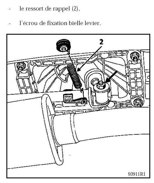

Justement si, le ressort doit ramener la commande interne au point mort. Si ce n'est pas le cas, et pour peu qu'il y ait du jeu dans la commande externe, impossible d'engager la 3 ou la 4 sans jouer du levier en sélection.

Le ressort de rappel est sous le levier de vitesse (à vérifier échappement froid!)

Bonsoir,
Encore une fois, je ne pense pas qu'il s'agisse d'un pb d'huile.
Pour moi, c'est un problème de rappel de la commande interne au point mort cumulé avec du jeu dans la tringlerie externe. Ce qui oblige à chercher un peu "son chemin" sur la ligne 3/4.
Une chose facile à vérifier, c'est le jeu au niveau de la flèche sans n° dans le schéma précédant. Les bagues caoutchouc (blanche ou rouge, cachée derrière la ronde et l'écrou) sont certainement fatiguée ...

dam99 a écrit:
Bonsoir,

dam99 a écrit:
Bonsoir,
Une vidange de boite à 156000 km ne fera de toute façon pas de mal car malgré tout l'historique d'entretien qui m'a été remis avec le scenic je n'ai pas retrouvé de trace de la moindre vidange de boite ... Bien entendu je profiterai de la vidange pour vérifier la tringlerie et les bagues auxquelles tu fais allusion ...
bonjour a tous.
ca ne coute rien, controle l'etat de ce ressort de selecteur sous la boite.
mon cas sur le lien ci-dessous. (necessite la depose du grand carter plastic sous le vehicule pour l'apercevoir)
http://www.forum-auto.com/pole-technique/section12/sujet537272.htm
