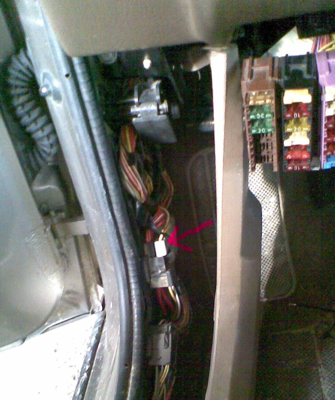

Salut ! Ca fait longtemps que je ne suis venu et pour cause je vient juste de règler le problême ! Pour résumer cette R21D (ph2) avait tendance a tomber en panne de facon aléatoire , le boitier de prechauffage et l'electrovanne n'etaient plus alimanté et cela remarchait apres quelques heures , mais la panne n'arrivait jamais quand je la cherchait ! J'avais vérifié mes masses mes connections alternateur , demarreur , sous le tableau de bord , etc... Quand j'ai changé la partie electrique du newman la situation c'est stabilisé quelques semaines et puis cela a recommencé , ARG :hum2: !! Mais cette fois ci la panne est franche donc je peut investiguer. Apres avoir realiser une alim directe a l'electrovanne et pour prechauffer j'ai ramené le vehicule de mon collegue a l'atelier et j'ai "épluché"! Multimetre en main , apres deux heures de démontage et d'inspection j'ai enfin trouvé :prie: ! Le faisceau qui alimante le TB et le contact passe sous l'habillage en plastique gauche qui descend le long de la portiere et rentre dans le bas de caisse puis dans le longerons et ressort derriere le phare gauche. Juste en dessous de la tirette du capot il y a un connecteur d'ou arrive les deux alim du contact a clé et l'un d'eux ( le gris ) etais juste posé et faisait contact par moment. Comme certain cables sont quasiment sous les pieds au bord du tapis je me demande si en conduisant ou je ne sais comment cela n'a pas tirer dessus. Donc problême réglé , cela pourrat servir a d'autres :eyes: !
