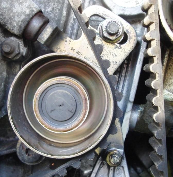

Je suis nouveau sur le forum car j'ai besoin d'aide pour m'attaquer au changement du kit de distribution de ma R21 TD Prima de 09/1992, qui a .300000 Km.Ma question porte sur le choix de la référence du kit et surtout du galet tendeur car un vendeur m'a dit qu'il en existait 2 modèles ? Hier, j'ai enlevé le carter de la distribution et sur le galet tendeur il est inscrit : C4 R01 INA 37630.1 ?
Quelqu'un peut-il me dire à quoi cela correspond ?

Je te remercie d'abord pour tes renseignements et je me suis rendu compte qu'il y avait des repéres déja fait au blanco ,sur les poulies , donc je pourrai m'en servir.
J'ai récupéré aussi une RTA du véhicule, donc il me reste à fabriquer une pige de 8 mm,pour bloquer le vilebrequin.
Reste ensuite à tendre la couroie corectement , une question d'habitude je pense si on a pas l'outil requis ?, mais je pense que je me ferai aider par un pote plus compétent sur ce point...Car ça me ferait raler de rater ma première distrib !
Pour le galet , j'ai regardé sur oscaro, mais les modèles donnés pour le type de ma R21, une B48V05, ne corespondent pas à celui de mon véhicule ?Mais il me semnble que le type d'origine ( classique ) à été remplacé par un nouveau ? Voivi le mien : clic pour agrandir
Exacte, le nouveau tendeur n' utilise plus la tension par ressort.

J'ai parcouru le site de " gates ", ils confirment le remplacement du galet tendeur par un autre qui n'utilise plus le ressort , je ne vois pas trop pourquoi , mais bon ...

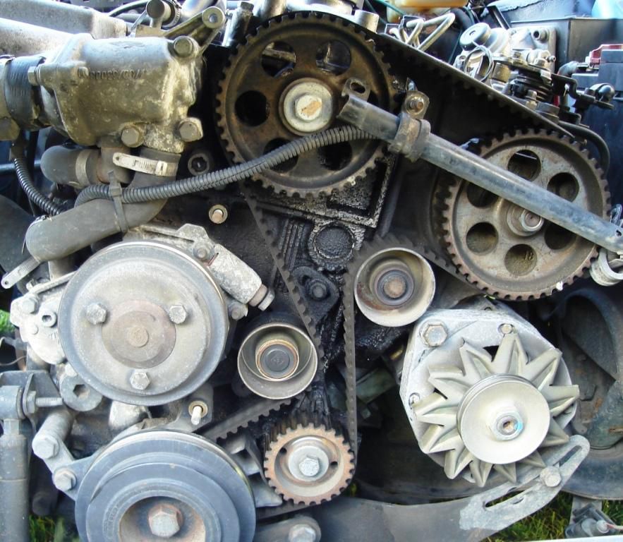

J'ai fait aussi une photo avant le nettoyage du cambouis , mais comment savoir si cette vieille huile vient du joint spy d'arbre à cames ou du joint de cache culbuteurs ou encore d'ailleurs ?

Vérifie que le galet enrouleur soit livré, car ce n' est que trés rarement le cas
Celui-ci entouré:
Il est des fois vendu avec le support pompe à GO mais aussi au détail. :wink:
