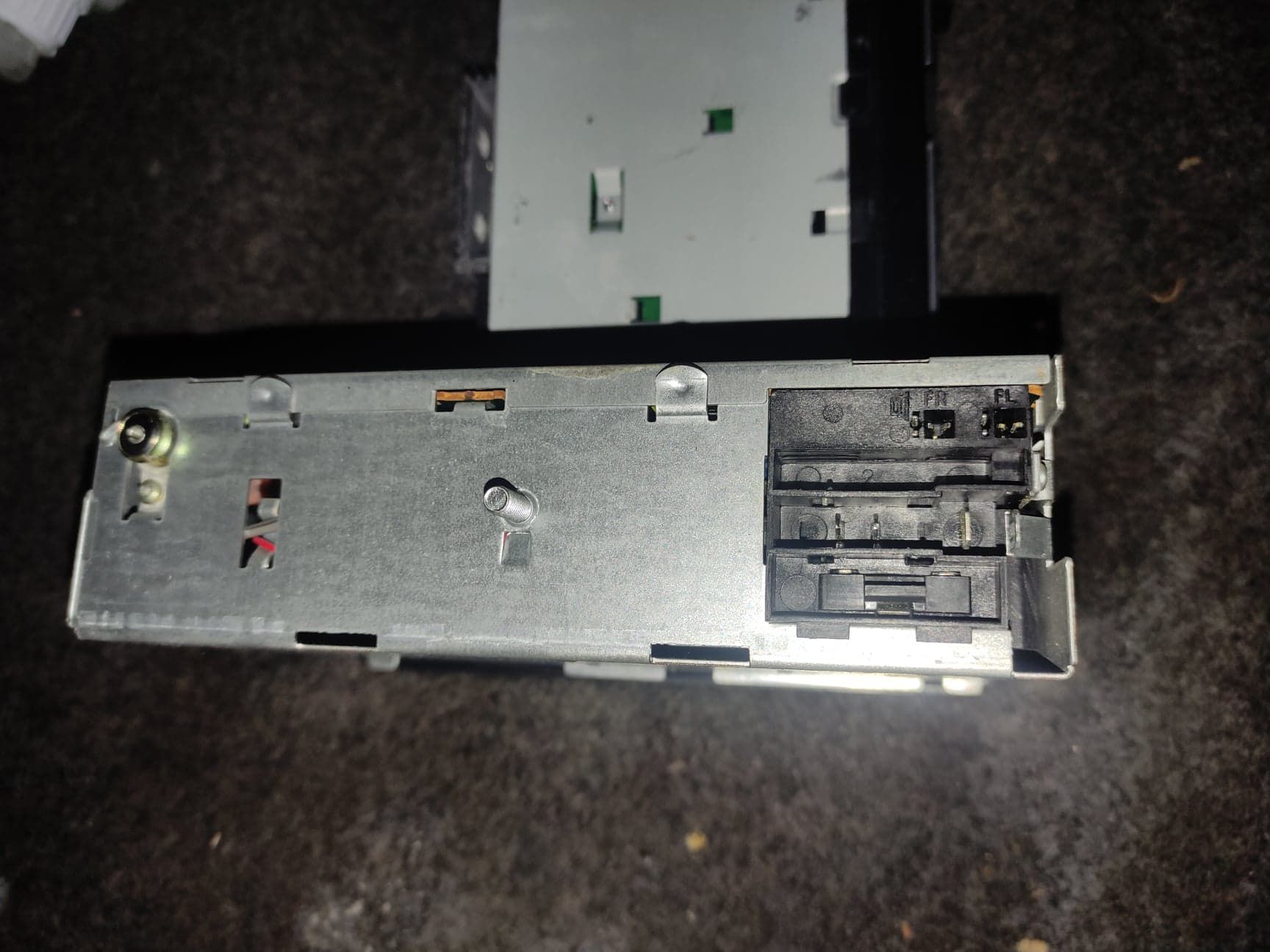

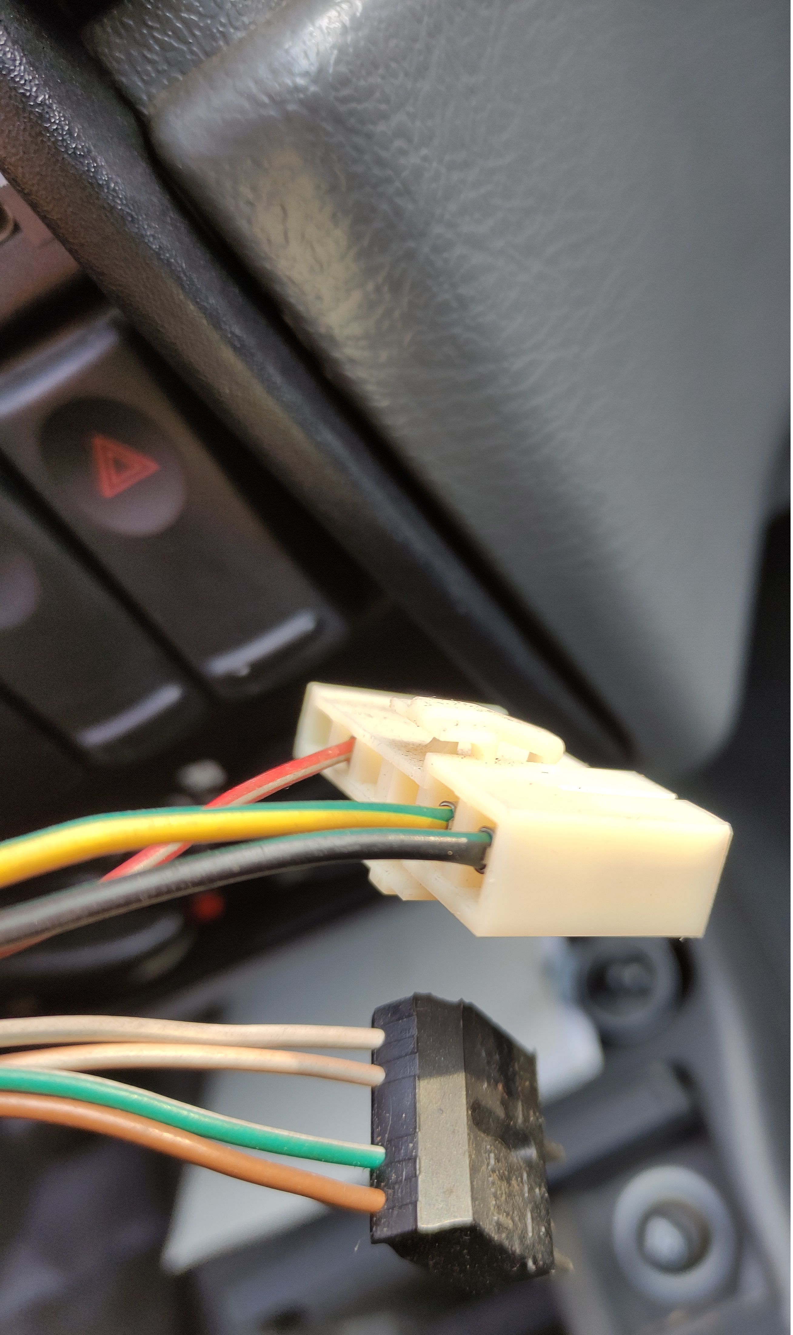

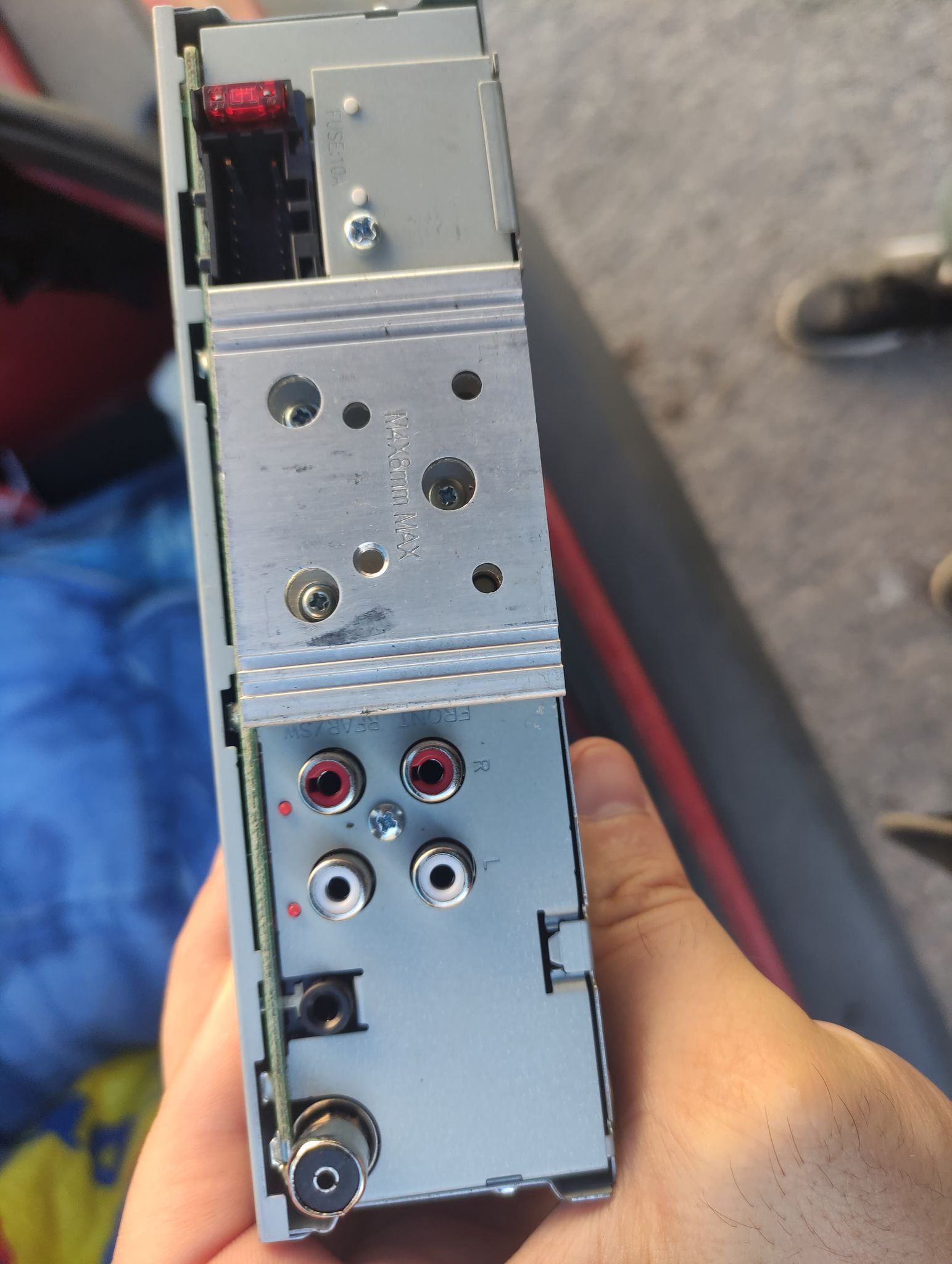

possédant une superbe r19 saga 1L4 E, j'ai voulu changé le poste d'origine ( phillips Renault sound ! ) par un jvc avec Bluetooth et je suis tombé sur une connectique que je ne connais pas , je vous donne les photo de la fiche de la voiture et du poste jvc .
pouvez vous m'aidé car je ne trouve meme pas le nom de l'adaptateur en iso , merci ! clic pour agrandir

Autant la prise du haut (noire), ça ne devrait pas être compliquée à adapter.
C'est la prise HP.
Tu as 2 pointes, et 2 plat.
La pointe correspond au + de chaque HP.

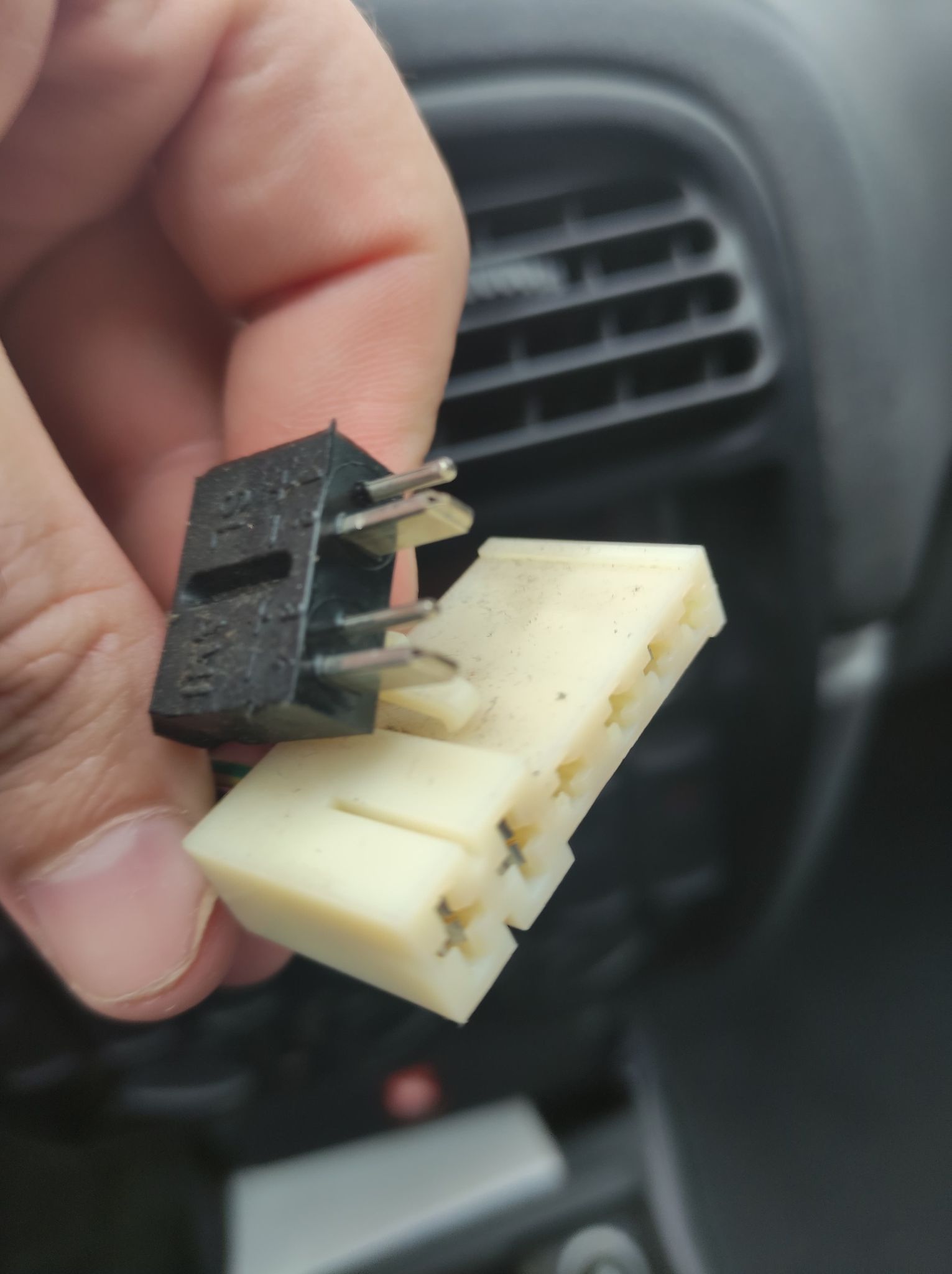

Aurais tu moyen de fournir une photo du coté de la prise blanche.
Je pense que les plus grosses prises correspondent à la masse et au +.
Les 4 prises supplémentaires à creuser.

okay , voila la photo de coté
Mais si le premier shema correspond alors une fiche existe non ? c'est pas facile , c'est batard comme forme ! clic pour agrandir

Tu as une photo du poste ?
oui bien sur voila :
kwek !
Message Jeu 03 Nov, 2022 10:11
Ok, ça va être relativement simple.
Sur ta prise blanche bizarre, il va te falloir sortir le multimètre.
Tu as 3 fils.
Un relié à la masse.
Un relié au + continu (direct sur batterie à travers un fusible)
Un relié au + après contact.
Je pense, mais il faudrait confirmer avec le multimètre, que le fil noir correspond à la masse.
Le fil rouge doit être le plus après contact, et le jaune le plus continu.
Une fois que tu as validé tout ça, Tu pourras raccorder le faisceau de ton nouvel autoradio.
ce que dit J2C est bourré de bon sens :)

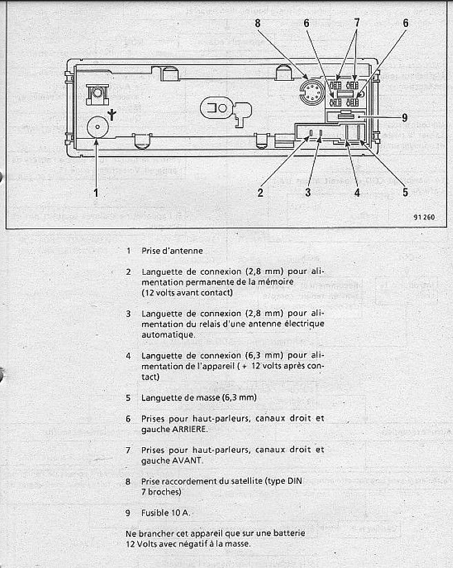

Voici un schéma de la même époque sur un Philips mais avec 4 HP, le brochage d'alimentation devrait être identique.
Comme dit j2c le fil noir >> masse, mais le fil Jaune/vert >> + 12V après contact et fil rouge + permanent pour maintien mémoires, ce qui semble logique vu la section des fils.
A vérifier bien sur mais cela semble être correct.

Ah oui ! Super ! Merci les gars ! Honnêtement, j'ai jamais fais ça , mais ça paraît simple maintenant , encore merci, je vous tiens au jus , j'vais faire ça ce week end .
kwek !
Re,
Tous marche , j'ai branché comme vous m'avez dis , ensuite j'ai trouvé ça si ça peut aidé quelqu'un lol , un adaptateur cassette bluetooth xD !
