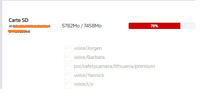

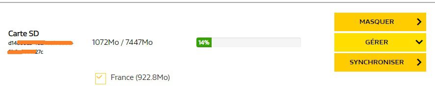

En fait je me rend compte que sur mon compte il y a bien une carte SD avec toutes les voix mais ce n'est pas le numéro de ma carte SD (surement changé depuis le formatage).
Sur ma carte je n'ai pas les voix de proposées, juste la carte que j'ai acheté

Le numéro de carte SD ne change pas, c'est un identifiant unique en lecture seule. Il est utilisé pour empêcher la copier des cartes et donc le piratage. (Mais y a des petits malins qui utilisent des cartes chinoises avec identifiant modifiable..)
J'ai 3 identifiant différents liées à mon VIN dans l'interface my Renault.
Ça voudrait dire qu'il y a eu 3 cartes différentes sur la vie du véhicule. Et seul un numéro a les voix.
Quoi qu'il en soit c'est un peu retour à la case départ. Je ne vois pas bien qu'elle manipulation faire pour retrouver les voix.
Du coup en attente de Larry ce week-end pour voir s'il peut m'envoyer le zip des voix et en espérant qu'elles ne soient pas bloquée sur son identifiant à lui.

RLINK STORE > mise(s) à jour > GERER MES PRODUITS
Je vois R-LINK puis 3 cartes SD ici chez moi
