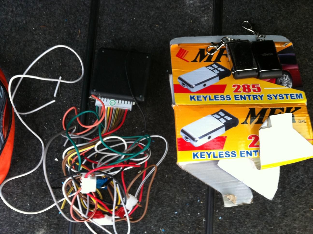

- Le" plip" de la fermeture centralisé ne fonctionne plus, la centralisation fonctionne en mettant la clef dans la serrure. J'ai récupérer un boitier qui se vend sur le net ( voir photo ) , il faut que je trouve un électricien auto qui pourrais me le brancher au passage si vous en connaissez je suis preneur.

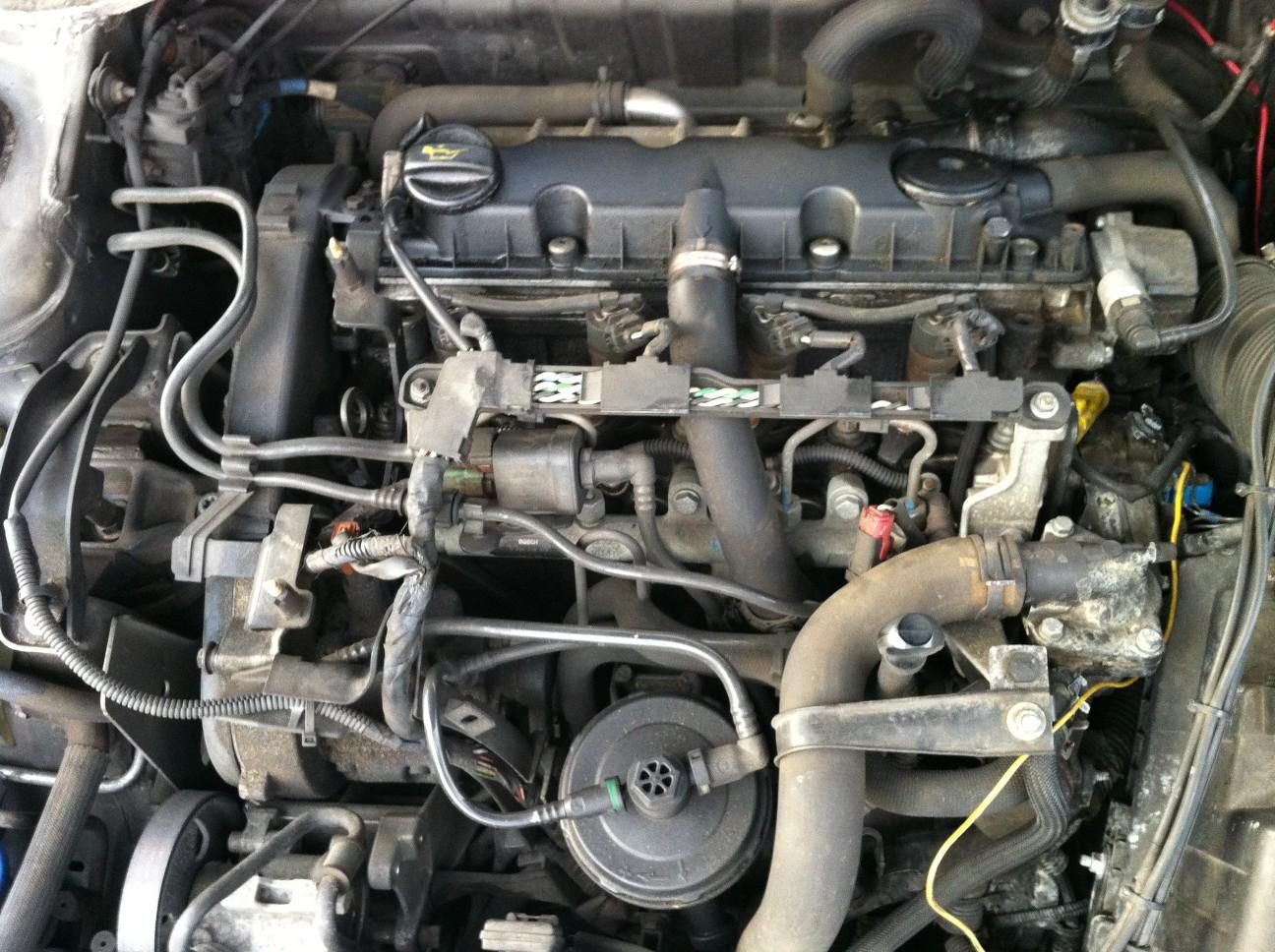

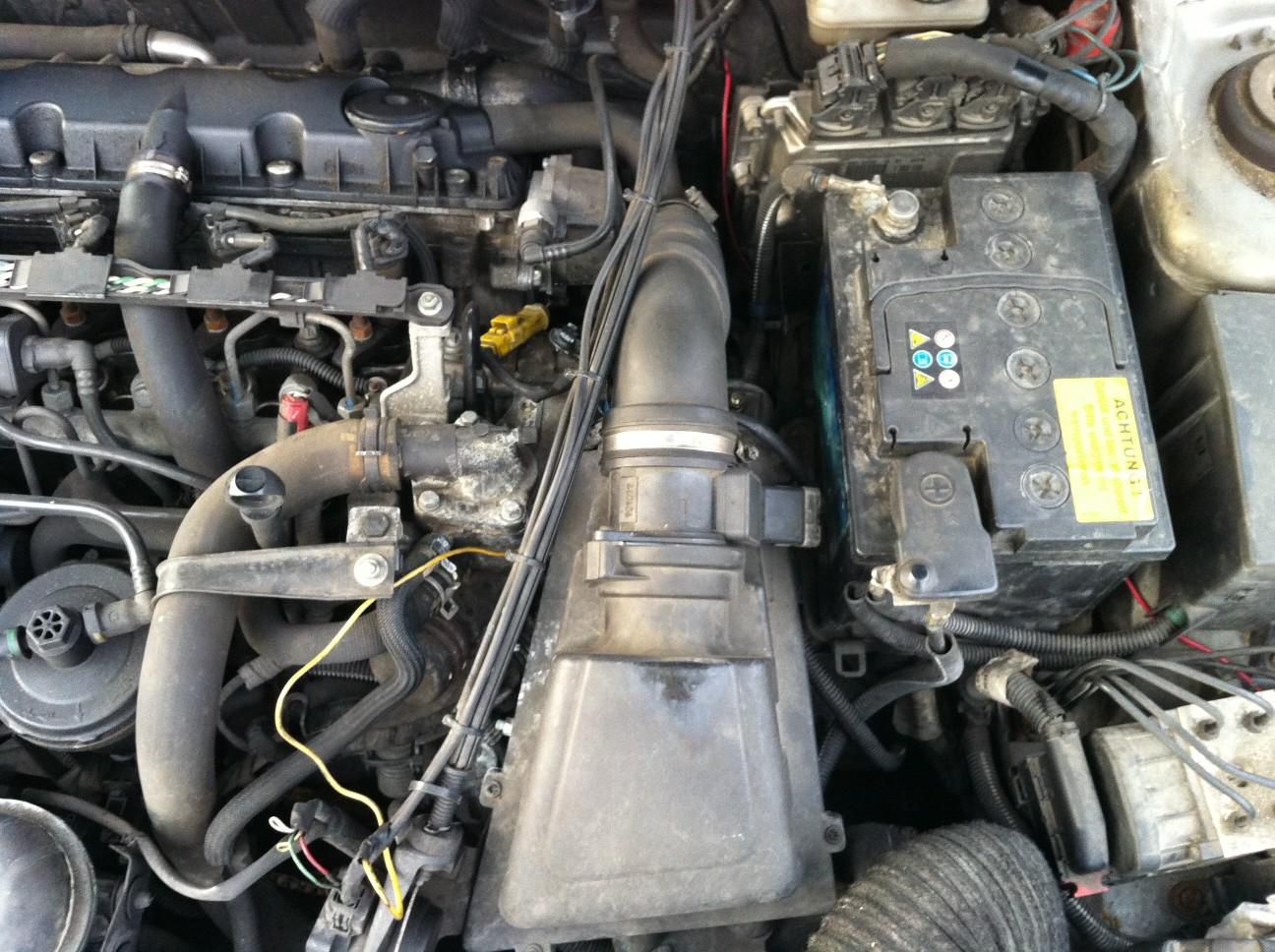

- Et la dernière chose, les ventilateurs de radiateur ne tournent plus automatiquement, l'ancien proprio a changé tout ce qui est sonde, kalorstat mais rien n'y a fais, après avoir tout changé il l'a emmener a peugeot qui lui a dis qu'il devais y avoir un fil de coupé quelque part. Ne voulant pas se prendre la tête plus que ca, il a mis un interrupteur pres du volant qui déclenche manuellement les ventilo lorsque la température a 90°c...
Joint de culasse ?
Le circuit de refroidissement n'a pas tendance à monter en pression ?

Non rien de tout ca, pas de joint de culasse, pas de mayo, pas de fumée, ca fais 5 jours que je roule avec ( 100 km par jour ), aucun souci, la température monte a 80°C maxi en roulant, en embouteillage au bout de 10 / 15 min, ca monte au dessus de 90°c, je déclenche les ventilo avec le bouton et la température redescend a 80°C.
Oui normale , ce qu'il faut vérifier c'est si la durite supérieur du radiateur par exemple, n'est pas en pression . En la pressant à la main toute en faisant attention à ne pas se bruler . :wink:
Moteur tournant a chaud ? J'appuis sur la durite superieur il faut qu'elle soit souple ?
ou tu apppui sur la durite supérieur et oui il faut qu'elles soit souple dans l'idéal, après elle peut être un peu dure ( en pression)avec ce kilometrage mais pas totalement à ne pas pouvoir appuyer.

Pour ton refroidissement moteur, j'avais eu le même soucis avec ma 306 XS essence (clim' auto' aussi). Ils avaient changé plusieurs fois le boitier "mitron" (5 fois en 1 an !) qui disaient, mais ça marchait quelques semaines (voire 48h !) et rebelote, plus de refroidissement moteur, même clim' en marche. Puis un garage a changé un jour "un relais sous bord". J'ai demandé ce que c'était, et on m'a répondu un relais sous le tableau de bord. Et ensuite, 4 ans sans soucis... ça peut-être une piste.
Alors j'ai vérifié ce matin en arrivant au boulot, la durite n'est pas" dur " lorsque j'appuie dessus, certes elle est pas extrêmement souple mais lorsque j'appuie dessus a différent endroit j'arrive a appuyer dessus.
J'ai revérifié a l'instant en arrivant a la maison et idem pas plus de rigidité que ca.
En le shuntant les ventilo tournent, donc pour le moment j'utilise " peu " le bouton que l'ancien proprio a bidouillé pour les lancé manuellement, je la laisserais a un mécano bientôt pour qu'il jette un oeil dessus.
Merci Tibou pour l'info, je note ca au cas ou le mécano ne trouve pas qui sait ....
Oui le coup du relais du moto-ventilateur a vérifier :wink:
ça va alors pas de joint de culasse, surement un problème électrique alors ?
Si le problème est récurent chez peugeot il devrait bien trouvé . Donc fait la controler dans un peugeot à mon avis . :wink:
