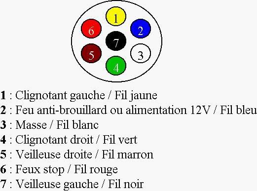

Si c'est la disposition des fils sur la prise (remorque 7 plots ou caravane 13)
tu la trouves facilement sur le net.
Si c'est par rapport à la connection de ton faisceau attelage sur les différents feux arrières de ton véhicule, il suffit de tester les arrivées sur les blocs de feux gauche et droite.
