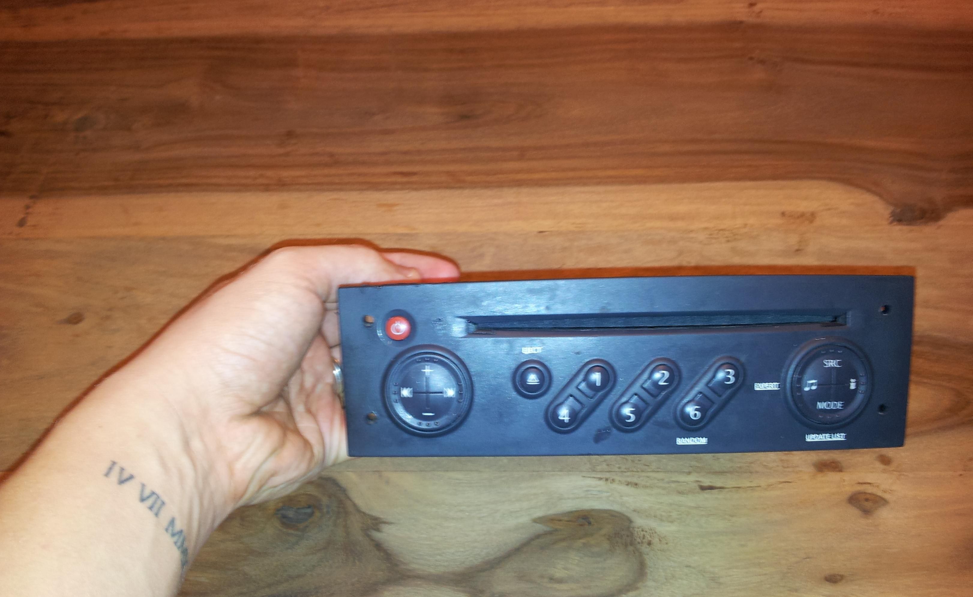

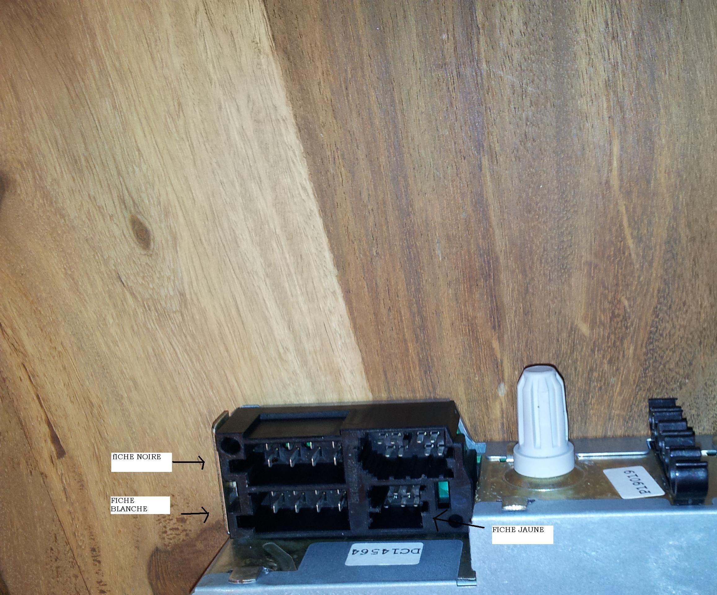

Oui oui pas de soucis. Voila 2 photos de l'autoradio.
J'ai indiqué avec des couleurs; quelles fiches allaient ou. Je suppose que la fiche jaune, c pour les commandes au volant???

ok, tu as un update list.. dans ton véhicule..
et tu veux monter quoi à la place ? :pense: (tu as une référence ?)
Update list ?? Lol. C quoi ça ??
L'autoradio que je veux monter, c celui qui se trouve sur les photos. C celui d'origine. Je n'ai pourtant que 3 fiches à connecter (blanche, noire et jaune ) mais rien ne fonctionne !
Quand je monte un autre autoradio, qui ne demande que la fiche blanche et noire,.là ça fonctionne !
Message Lun 07 Jan, 2013 16:01
update list, c'est ce qui est marqué sur la façade de l'autoradio.
ça veut dire qu'il est compatible avec les normes de commande au volant "update list", qui communiquent sur bus CAN.
Il reste à voir si ton modus est suffisamment vieux pour gérer cette norme..
le problème d'un autoradio comme celui là, c'est qu'il est codé, et pour rentrer le code, il vaut mieux que l'afficheur déporté fonctionne. (sinon ça se rendre aussi en aveugle)..
tant que le code n'est pas rentré, l'autoradio ne fonctionnera pas.
