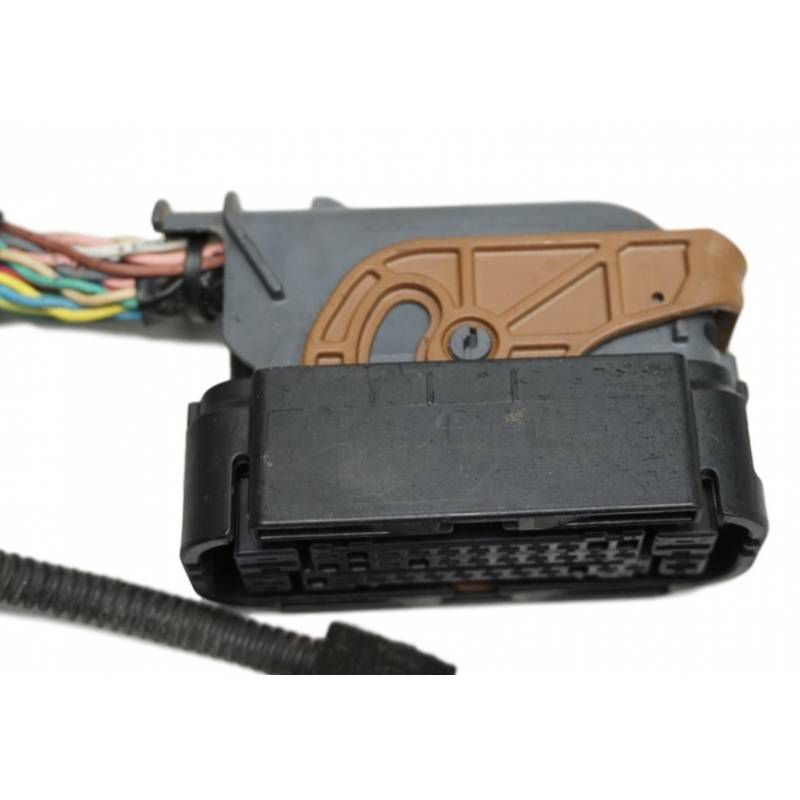

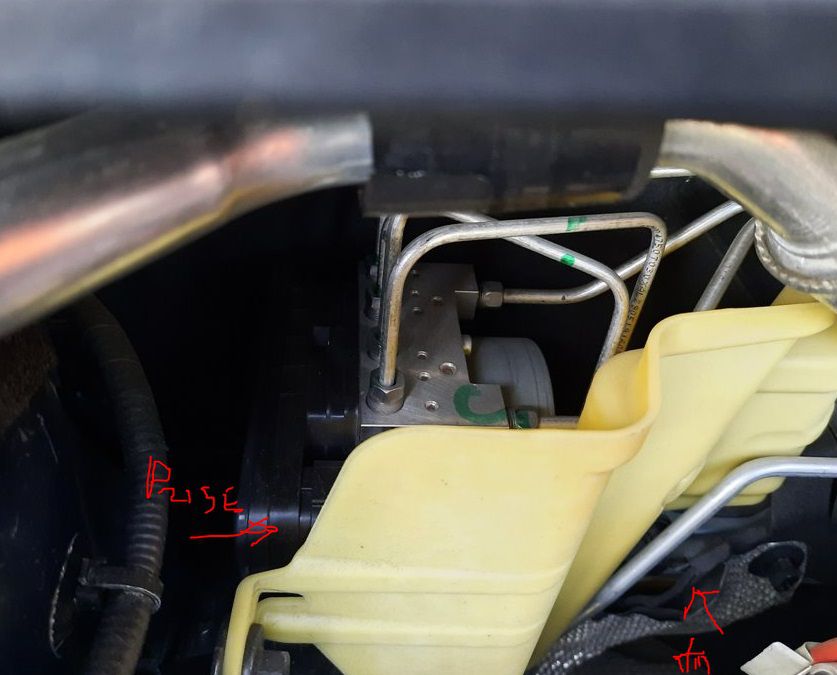

j'ai eut encore le défaut début aout.
- déconnexion prise calculateur ABS
- bombe nettoyant contact electrique
- connexion prise.
teste sur route OK.

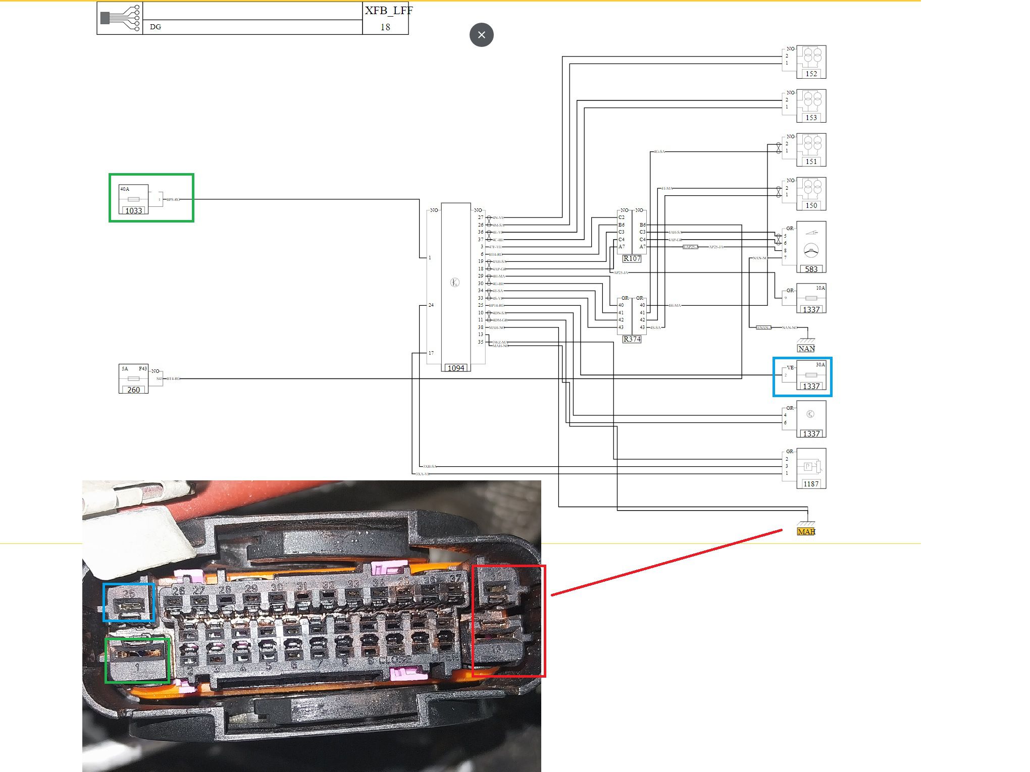

j'ai essayer de voir si possible démontage de la prise du faisceau afin de voir si cosse mal clipser mais cela semble compliqué. clic pour agrandir [/img]
Message Sam 16 Sep, 2023 06:09
Bonjour, c est étonnant tu as une prise à gauche que je n ai pas.
