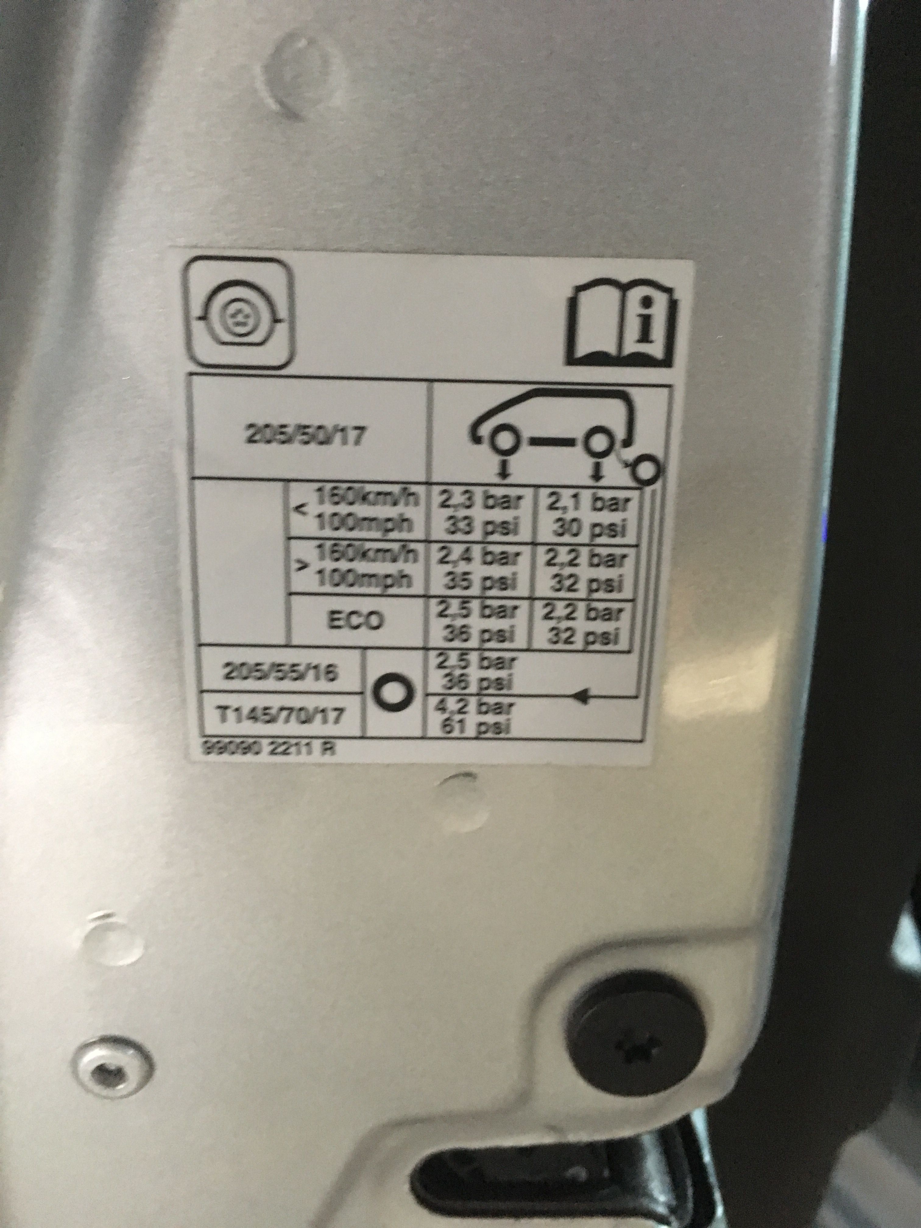

Pour M4 le seul cas de jante 16" est celui de la roue de secours, regarde bien l'inscription dans ta portière.
Ton concessionnaire a donc raison, puisqu'il n'y a pas de valve électronique sur la roue de secours.
