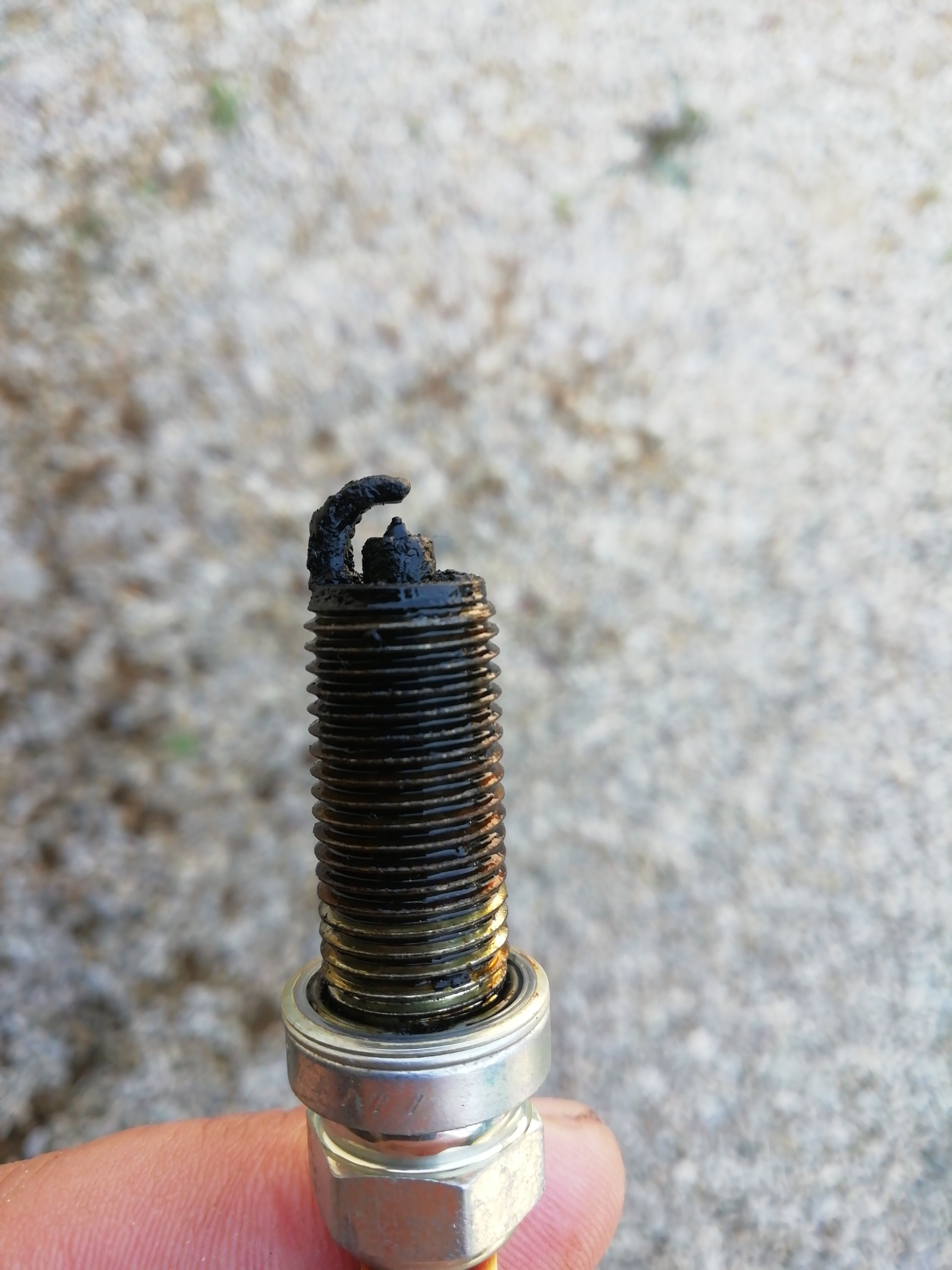

Bougie du cylindre 3

Elle a l'air bien grasse là...
Tu devrais essayer de décaper ça avec du WD40.

Crade comme ça, ça pue la segmentation HS, malheureusement grosse maladie des 1.2 TCE type H5Ft. Il faudrait voir l'aspect de la bougie neuve après quelque km, et faire une mesure des compressions. Combien de km ton moteur ?

Les 3 autres sont propres moteur 85000 kms

A mon avis il est urgent de voir dans quel état est la nouvelle bougie sur le cylindre 3 et de prendre les compressions.
