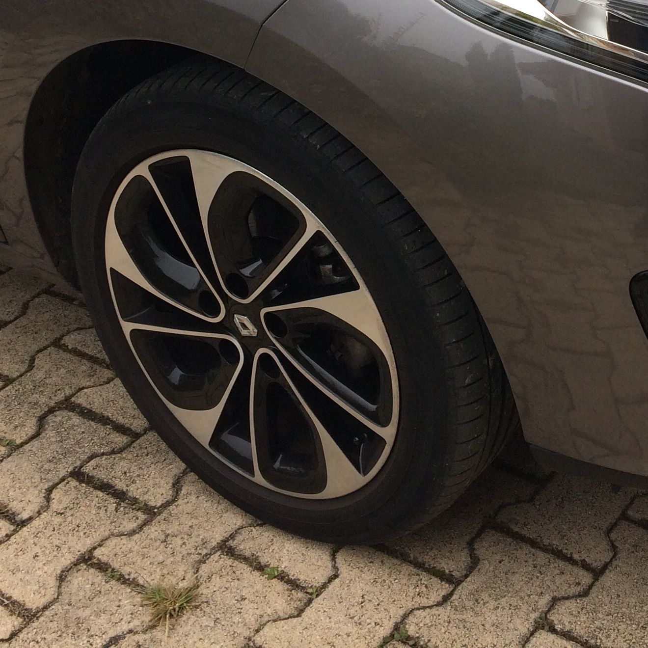

je viens de me prendre une Mégane III bose, avec donc les jantes Akihiro:

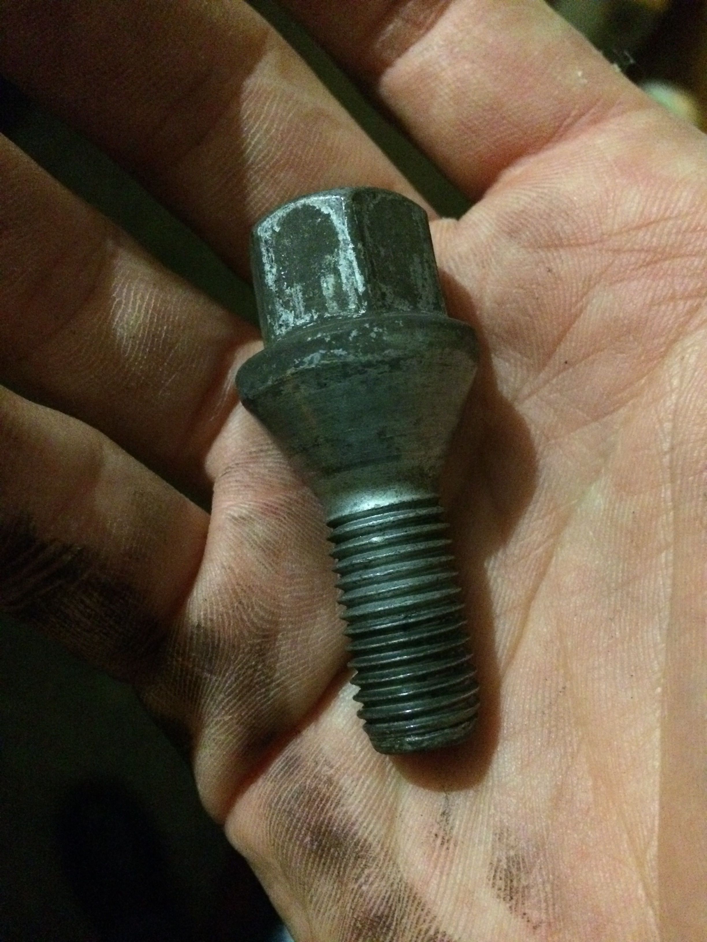

Je viens de voir qu'elles sont montées avec des boulons standard:
Ne faut-il pas des boulons avec collerette tournante?
Si oui, avez-vous une référence ou des caractéristiques de taille?

Non j'ai toujours eu ce genre de boulon sur mes voitures avec jantes :wink:
Ah ok alors :mrgreen:
En surfant un peu j'avais lu qu'il ne fallait surtout pas monter ce genre de boulons avec des jantes alu, qu'il fallait un modèle "flottant":
https://www.norauto.fr/produit/20-boulons-flottants-coniqu..de-17-mm_320379.html
C'est un peu du marketing Norauto, comme le gonflage à l'azote...
Ceci dit c'est vrai qu'il y a un petit risque que l'alu colle à l'acier, mais c'est dans le cas où tu ne démonte tes roues que tous les 2 ans, ce qui est rare.

je crois (pas sur) que c'est l'inverse : boulon standard sur jante alu, et boulon à collerette sur jante tôle

A l'origine, les boulons à collerette étaient prévus pour les jantes alu et servaient aussi de centreurs car les trous n'étaient pas chanfreinés comme sur les tôles.
Et comme l'acier est plus dur que l'alu, les serrages et desserrages répétés creusaient un chanfrein dans la jante qui pouvait entrainer un affaiblissement de la structure de la jante au niveau des trous! Encore fallait-il les serrer comme un taré pour que ça arrive!
Depuis, les fabricants ont revus leurs plans. Si on respecte les normes de serrage, le risque est presque insignifiant.

Les écrous "à collerette" ont été abandonné sur les jantes alu de la zoé en octobre 2013, c'est certainement la même chose sur mégane.

Depuis que j'ai 2 jeux de jantes sur ma voiture, les roues ne sont plus serrées au pétard par les centroto... :hum2: ça évite pas mal de désagrément.
A chaque fois que j'ai eut des soucis avec les trucs collés.. ce n'est pas les écrous qui ont posés problèmes.. mais la jante sur le support ..
Une seule fois, j'ai eut des difficultés à démonter un écrou.. au point de casser la clé de démontage.. car le connard qui avait remonté ma roue.. avait utilisé sa putain de clé à choc ! en position MAX.
Quand j'y étais retourné, le mécano a essayé de démonter la roue avec sa clé en croix.. Me voyant fétiche, il s'est foutu de ma gueule.. au bout de 3 essais, il était tout rouge.. et toujours pas démonté.. "ha mince alors, on fait comment.. " je lui montre "douille de 19 là... pétard. là.. on le met ensemble et ça va sortir tout seul "
Si on veut éviter que ça colle, il faut mettre un peu d'huile avant de serrer.. ça évite également de casser les boulons.
