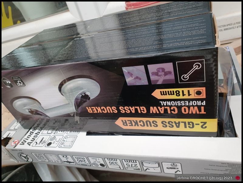

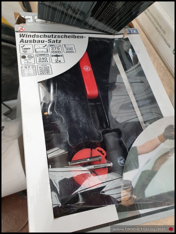

Allez, je vais me motiver..
https://cdn.j2c.org/2023_08_08/800_3f9db73f0e23cbde043d8764155dd437_20230808_204700.jpg
https://cdn.j2c.org/2023_08_08/800_408e76f817130aa006b219f04e69a6da_20230808_204706.jpg
Par contre, il va falloir qu'il fasse beau.
Mon idée, c'est de décoller le haut du parebrise de quelques cm. après avoir déconnecté le capteur de pluie et le rétro. Le bas semble encore bon.
Ensuite, colle pour refaire le joint.
ça tiendra ce que ça tiendra.. si ça peut repousser de quelques années le remplacement, ça sera très bien.
