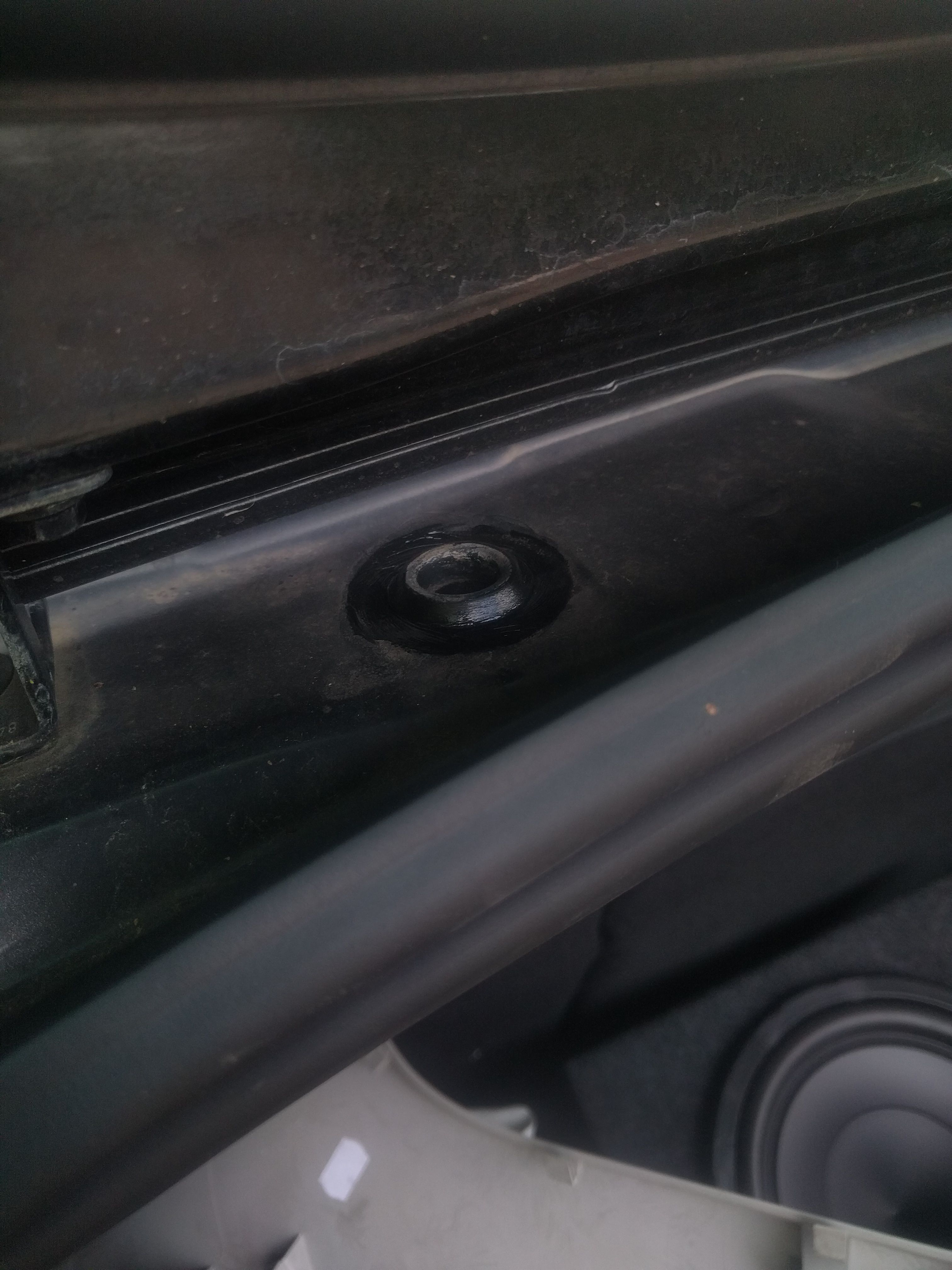

J'ai remarqué depuis quelques jours que le tapis du coffre côté gauche était imbibé d'eau, j'ai donc décidé de déposer la garniture là où se trouve l'enrouleur de la ceinture et voici ce que je trouve :o :
Comme on peut le voir sur la photo ci-dessus, l'eau coule depuis le trous de passage pour vis là ou se trouve le speaker du radar de recul

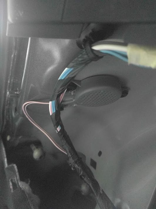

le speaker en question a énormément de jeu et impossible de le serrer d'avantage, j'ai donc décidé. de le retirer
La question : est-ce possible que l'eau s'infiltre juste derrière cette partie ?
Dans le doute, j'ai mis du silicone sur deux joints qui se trouve au-dessus du coffre
Merci ! :)
Mais sachant que je ne suis pas certain que la fuite vient de là

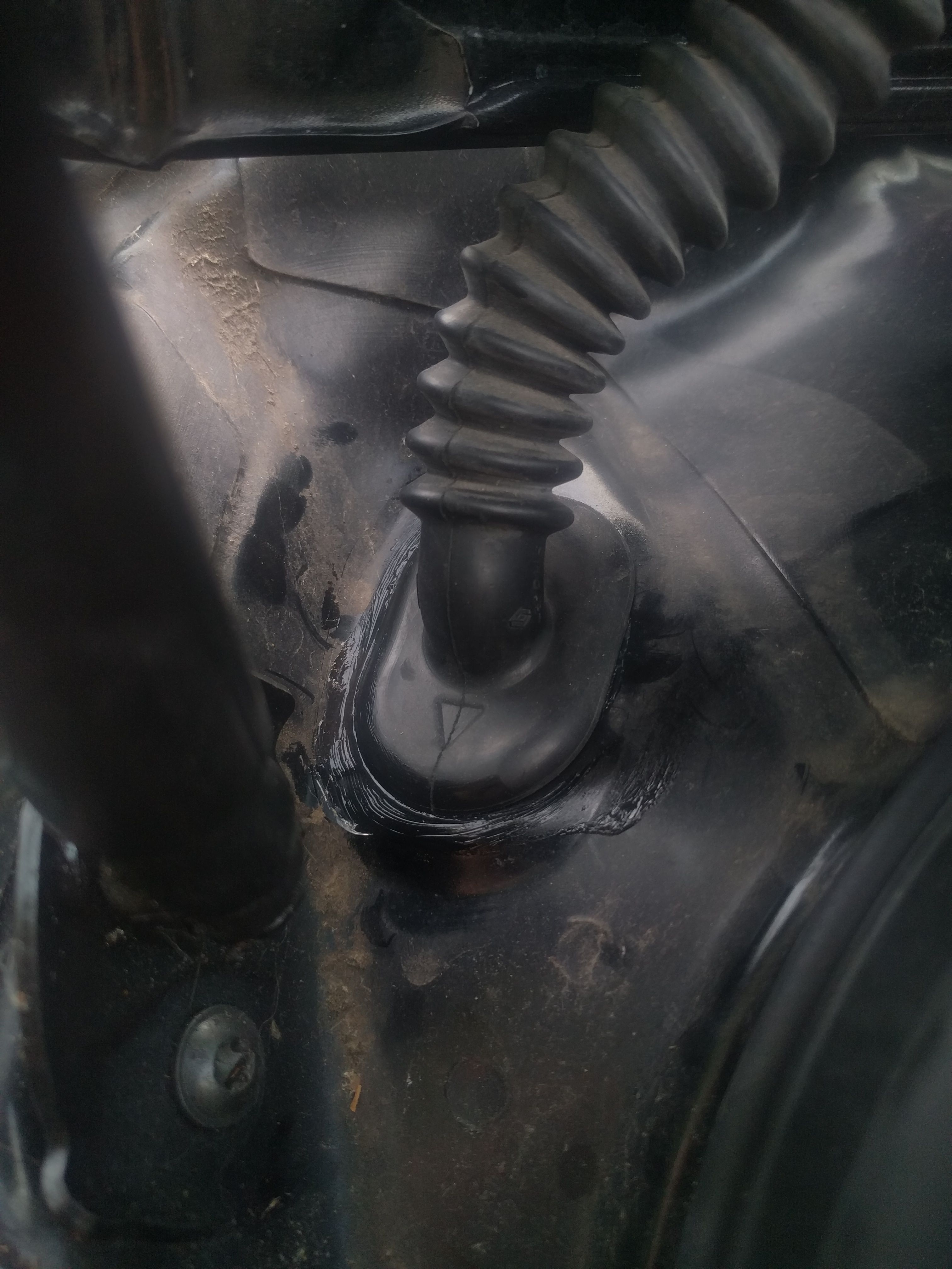

C'est drôle on a comme l'impression que du mastic a déjà été rajouté...

Ce n'est pas le silicone que Grobillio a rajouté ?
