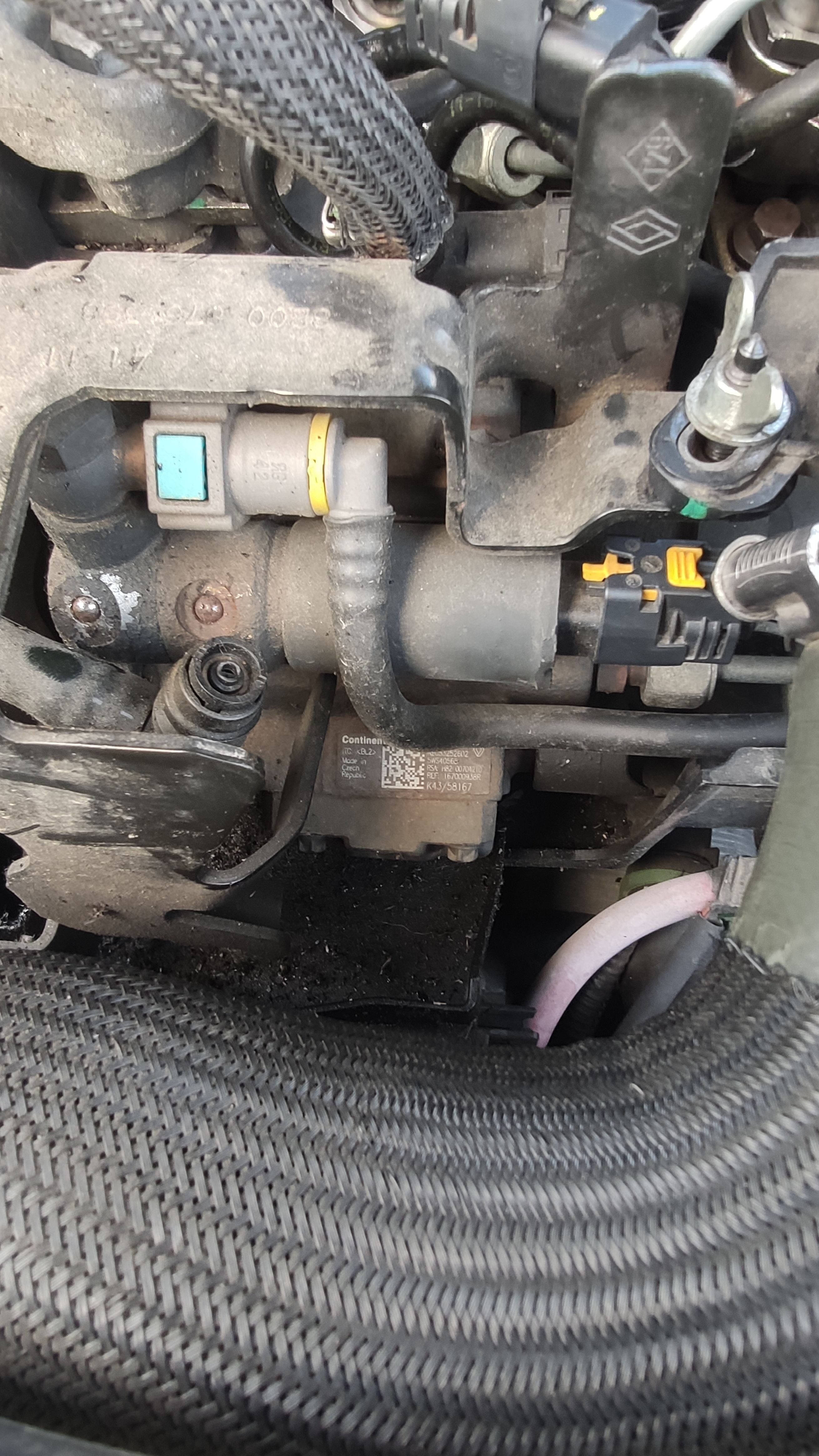

Maintenant, j' aimerais bien changer le régulateur sur la pompe mais j'ai aucune idée de comment faire
voilà comment ça se présente, j'ai essayé de faire une pression sur les bille avec un tournevis impossible de les enfoncer
si vous avez une idée je suis preneur
et merci par avance

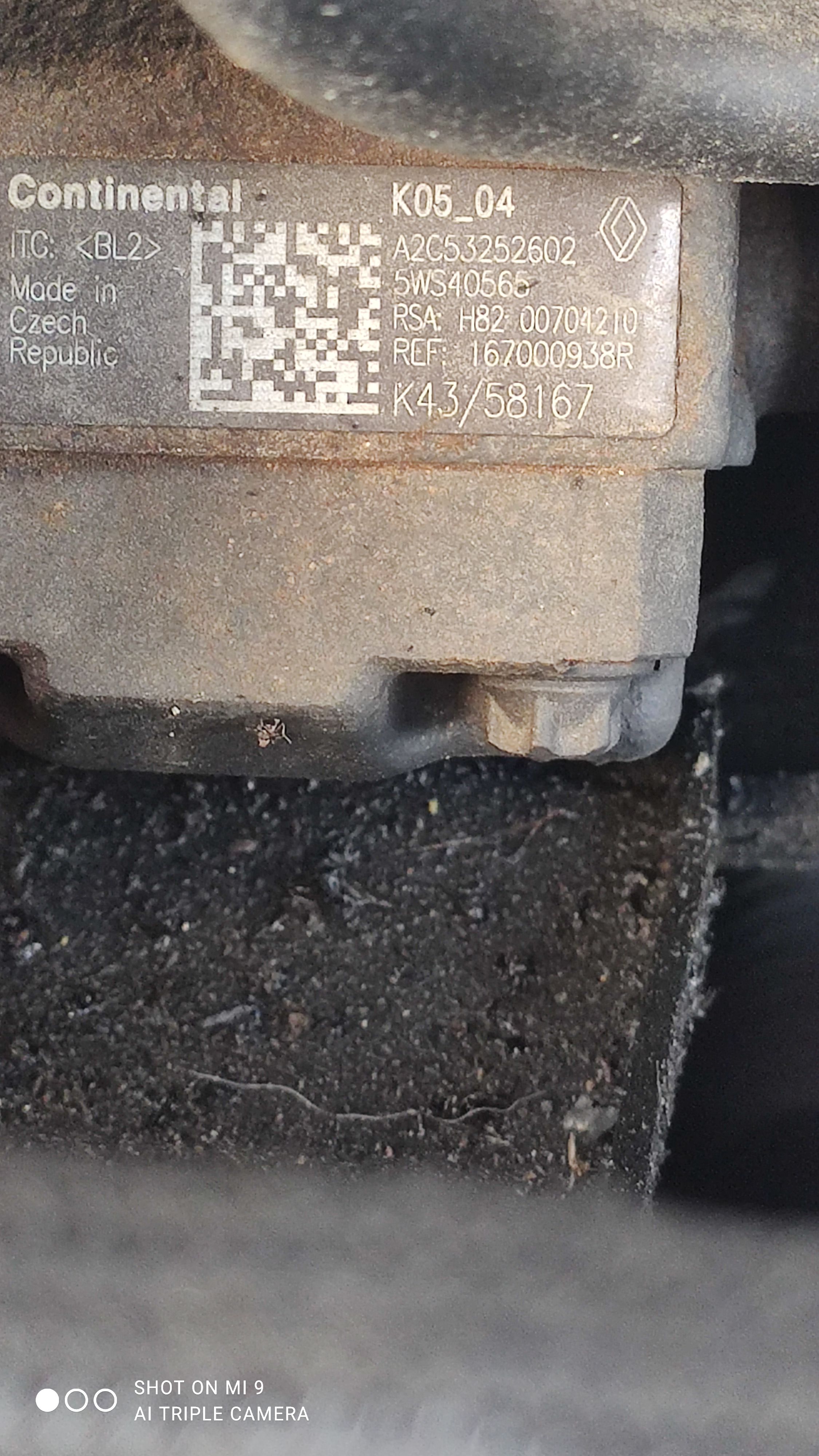

Bonjour, je cois malheureusement que le régulateur ne se détaille pas, appeler un diéséliste pour en savoir plus. Avez-vous contrôler le faisceau de bout en bout ? L'un des fils est une alimentation arrivant de l'UPC, l'autre est une commande venant du calculateur d'injection. Pourriez vous me fournir le numéro de série que je vous trouve le bon schéma ?
Technicien Agent Renault
C'est le numéro VIN que vous voulez ?
Que dois-je contrôler ? La continuité ?
Cordialement
Batterie et éléments débranchés de chaque coté, il faut vérifier la continuité, l'isolement entre les deux fils, isolement à la masse et au plus. Oui c'est bien le vin.

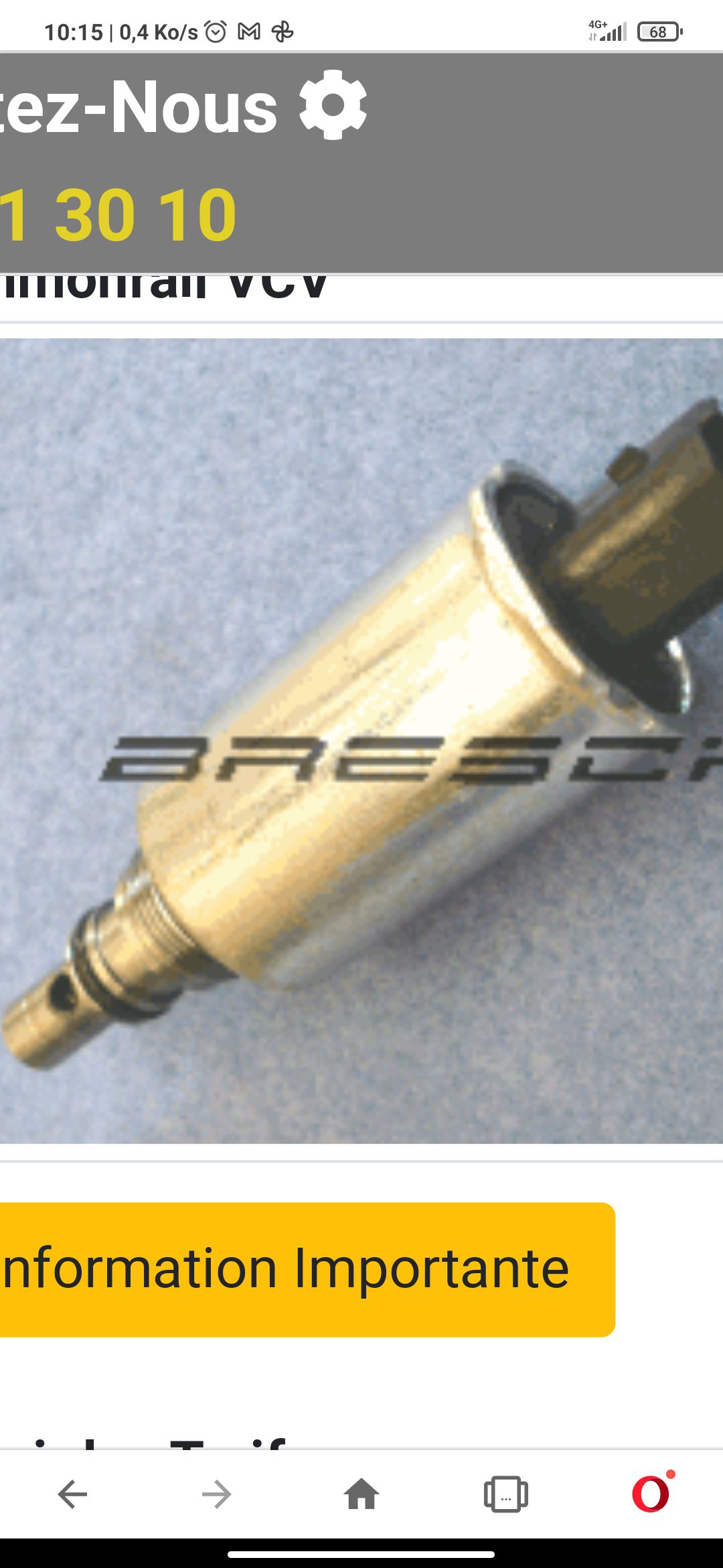

Sinon j'ai trouvé la pièce voilà à quoi elle ressemble
On aperçoit un filetage
Tentez de la desserer avec une pince peut-être.
J'ai réussi à retirer le régulateur de pression de carburant, juste après le connecteur sur le bord du cylindre il y a une emprunte sur laquelle il faut y placer soit une clé plate ou pince multiprise et engager le dessserage ça vient tout seul.

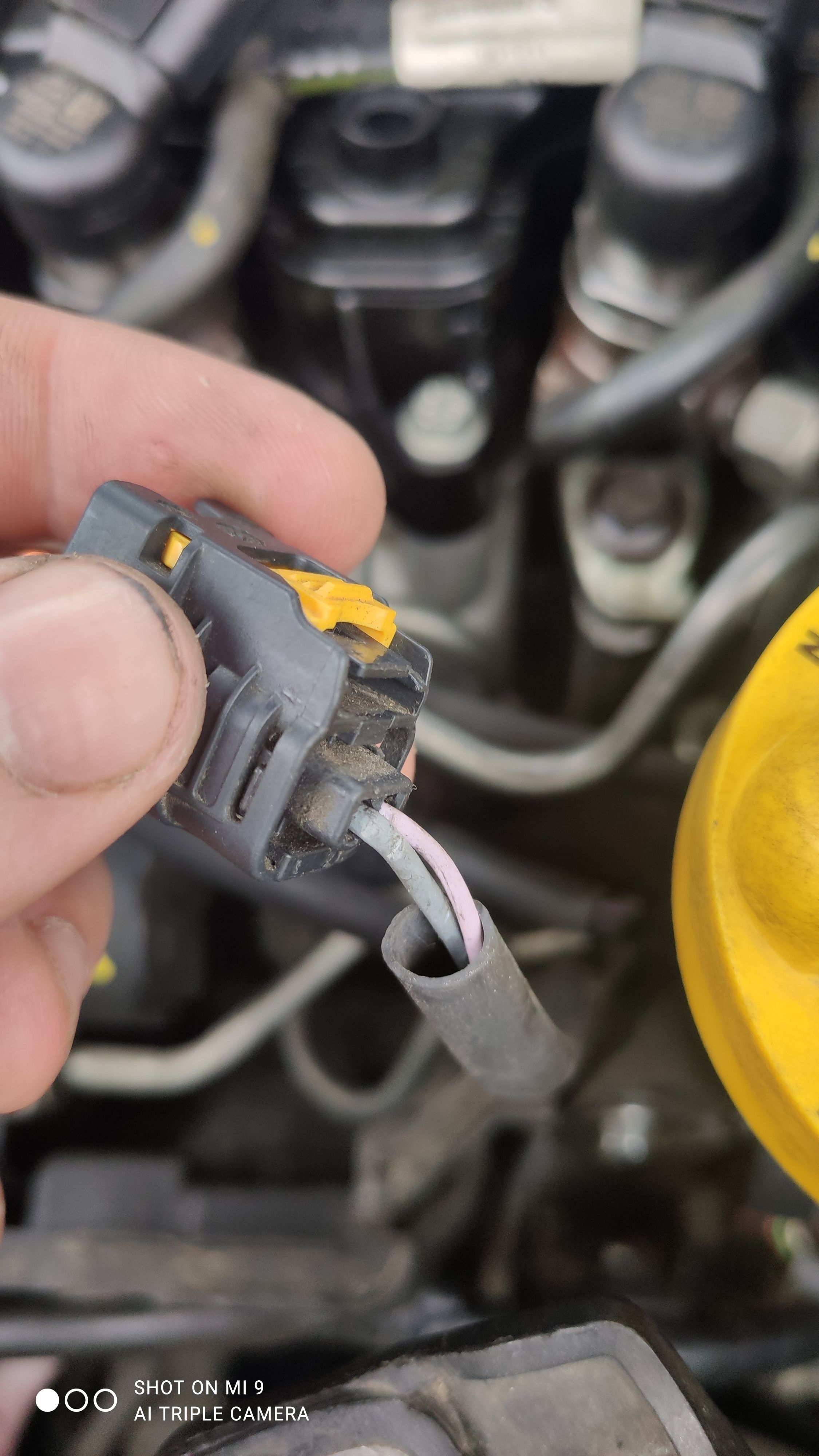

J'ai vue ça , c'est la prise qui va au régulateur, les files on l'air abîmé mais on voit pas le cuivre, tu en penses quoi
Message Mar 17 Aoû, 2021 14:08
Tire sur les fils un à un et tu verra si l'un des deux est coupé ou abimé.
