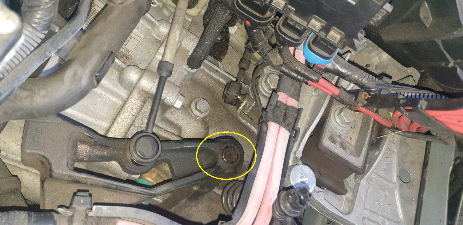

mème probléme que déja lu, première et deuxième s'enclanchent mais la voiture n'avance pas
la marche arrière ne passe pas
les 3, 4, 5 et 6 les vitesses passent bien et la voiture avance
aucun bruit suspect
les commandes sont correct cables, arret de gaine ect tout est ok

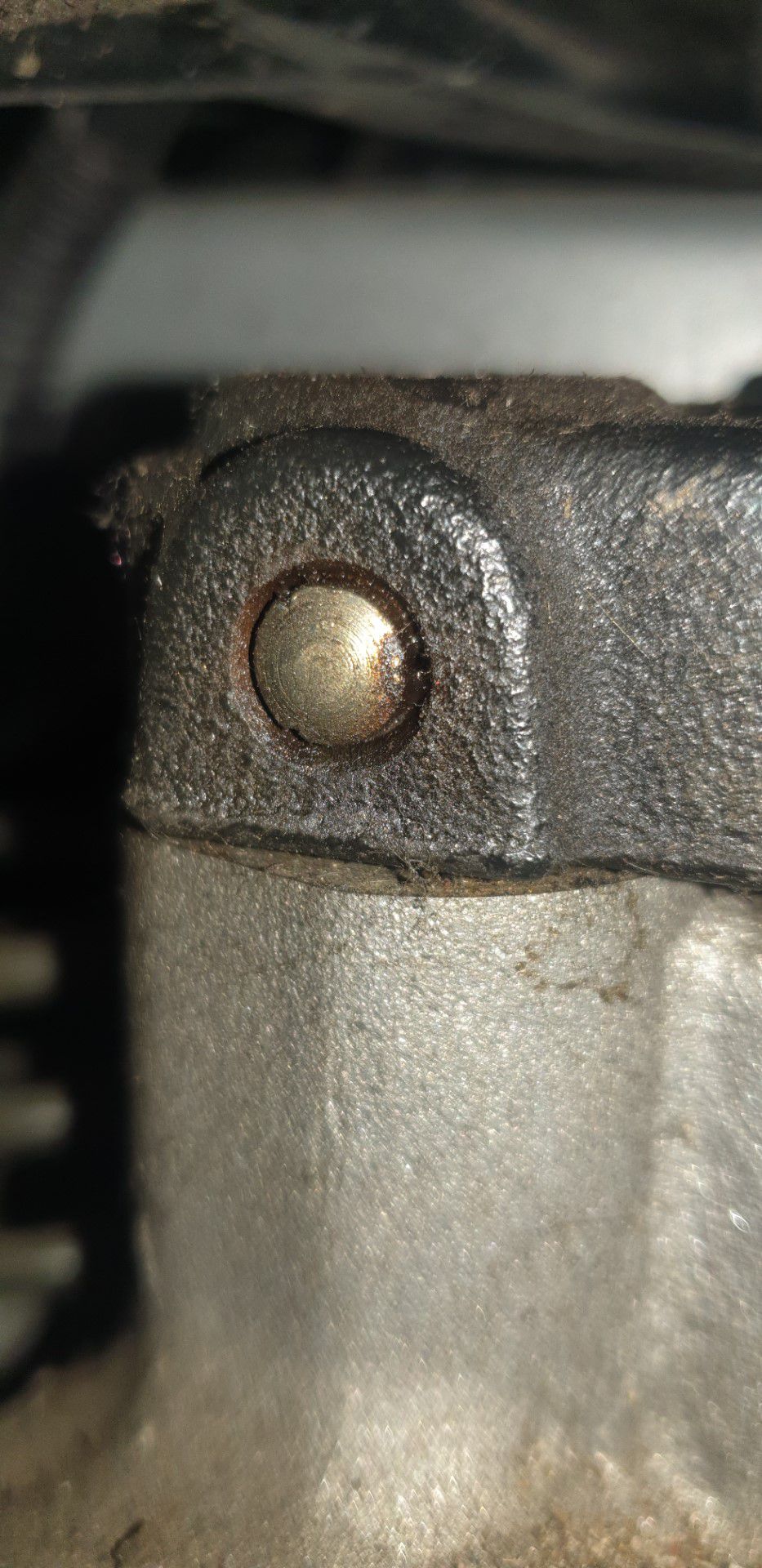

aprés dépose de la batterie et de son bac j'ai remarqué un légé jeu sur la goupille
du grand bras de levier avec l'axe ( rond jaune )

On peut faire un réglage des câbles avant par acquis de conscience, mais ça sent l'huile de coude
