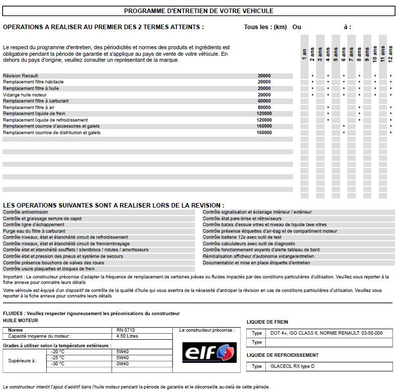

Merci pour ce retour. sur my renault c'est surtout des données commerciales pour la prochaine révision. Ce que je recherche c'est le tableau qui détails tous les élements à remplacer en fonction des KM tout au long de la vie du véhicule.
:D
Je viens d'obtenir le tableau directement de la part du service client Renault (très sympa et efficace).
Si ça peut aider d'autres membres du forum je le mets en PJ
A bientôt :D
