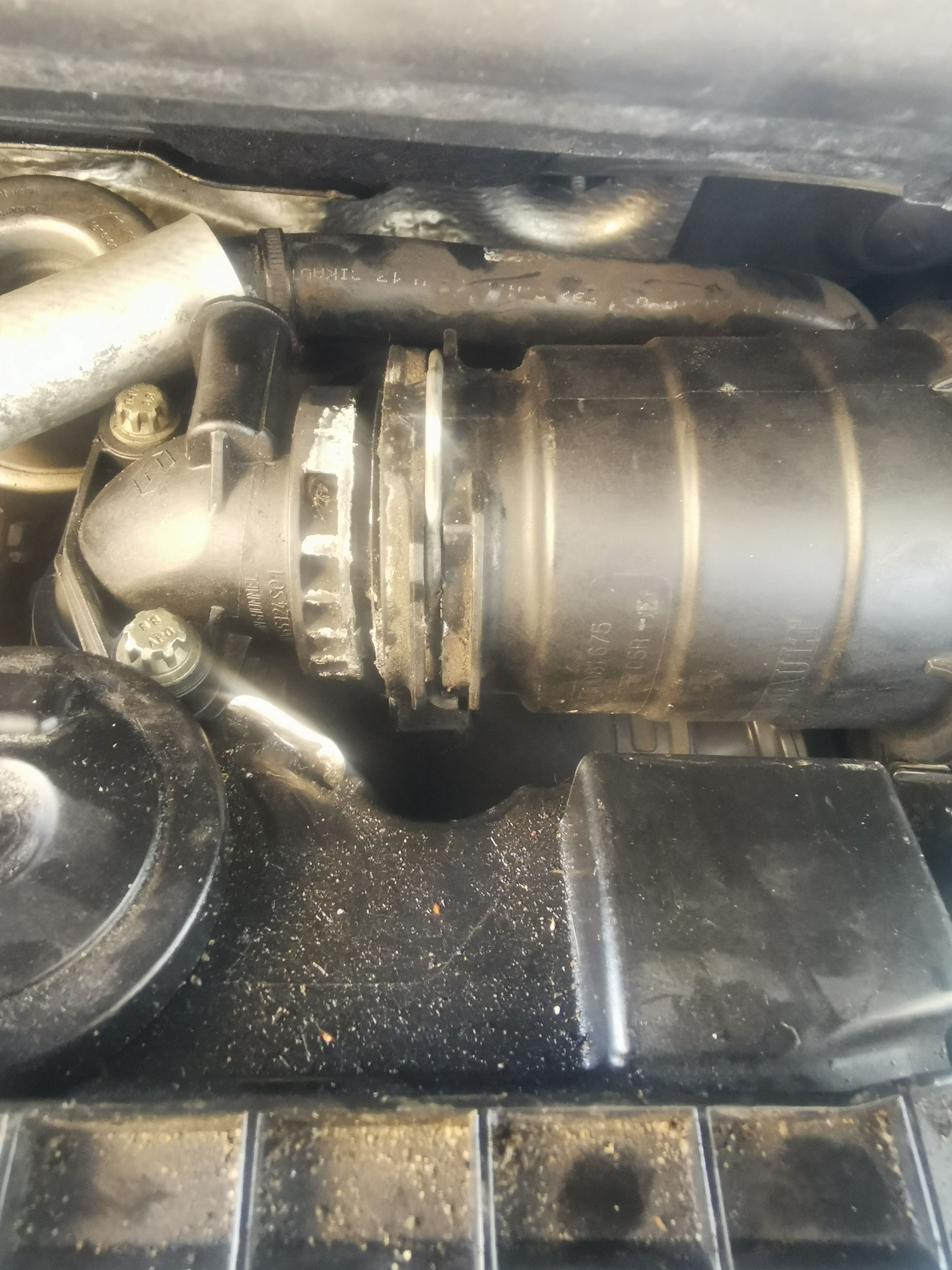

Ma Megane 1.6 160 cv fait un bruit d'air à l'accélération quand le moteur arrive au 2000Tr.
J'ai déjà changé une toute petite durite coudé qui était percée mais le bruit est toujours présent.
A la recherche du problème j'ai démonté la durite ci dessous, il y a une pâte blanche et un peu d'huile dans la durite pensez vous que le problème vient du turbo ?
Cordialement

La pâte blanche est la graisse qui a été mise originellement sur le conduit neuf, donc pas d'inquiétude la dessus.
C'est aussi normal qu'il y ait présence d'huile dans la durite, cela ne signifie pas qu'il y a un problème au turbo.
