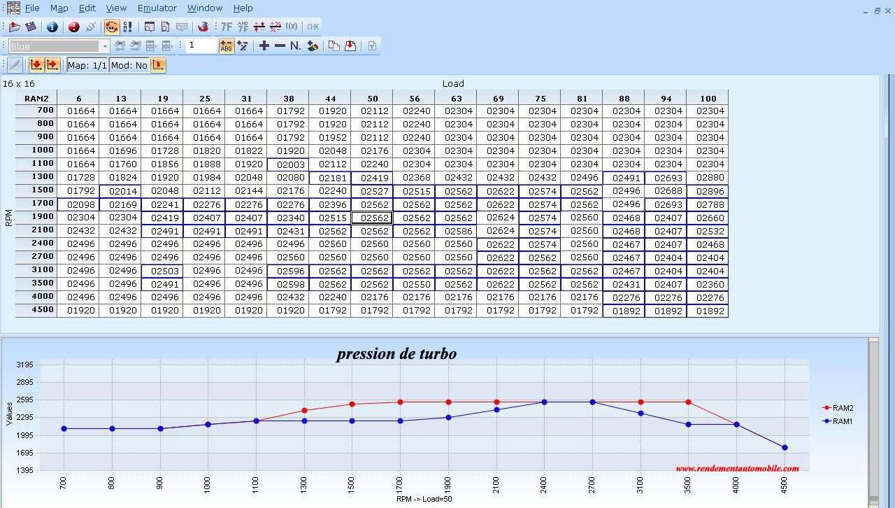

Valeur de la table de pression de turbo megane dci 100cv année 2007
la pression origine est en bleue celle corrigé en rouge

Je ne vois pas trop où tu veux en venir avec la pression de sural :?:
Je veux juste dire que sur l'exemple suivant, la programmation a été faite c'est à dire en bout de chaine, mauvaise série, on trouve ce genre creux dans une mappe d'un véhicule et pas forcement a un autre et quand c’est l’extrême c’est carrément le calculateur qui tombe en panne. Ce qui explique les différentes consos entre même modèle. C’est le pourquoi les boites tuning fleurissent car ils exploitent souvent cette faille. Cela explique aussi qu’après reprogrammation la conso baisse, mais quand la voiture est bien réglé il n’ya pas de baisse.
La question est quel sont les boites capable de faire tout ce reglage comme a l'epoque des carbu. Dailleurs j'ai vu sur un site un logiciel de regalage pour les carburateur de marque dellorto.

Salut tu fais parti des voitures mal réglées comme quoi tu es bien la preuve que pour un modèle identique et motorisation égal nous ne sommes pas tous sur un pied d'égalité. Cette voiture est nullement creux en dessous de 2000tr/min. je suis prêt a fâcher certain qui dise le contraire, en image en bien sure.
Ah bon ??
Et allant chez Renault, ils ne peuvent pas faire qqch ?
dragonlaoshi a écrit:
Et même si tu souhaite je suis prêt à m'introduire dans les données du calculateur pour voir de plus prêt. Et a expliquer le pourquoi du comment tu es de quelle région ?
Pour les plus courageux ouvrez un topic gestion moteur et on pourra centrer justement sur ce genre de débat.
J'habite en bourgogne, à Dijon ...
J'avoue que je n'arrive pas à te suivre sur ce coup là. Une MAP ce n'est rien d'autre que des chiffres qui ne veulent rien dire pour le commun des mortels. Je ne comprends pas comment une MAP peut faire qu'un véhicule fonctionne à merveille et que le véhicule suivent fonctionne de façon aléatoire :pense: :pense:
A la limite le calculateur n'a pas fait les bonnes adaptations à cause d'un organe qui ne réagi pas correctement je pourrais le comprendre plus facilement :wink:
La mappe n'est que la translation d'un signal électrique transposé en ordonné en abscisse afin de pouvoir réglé au plus prés, c'est pour cela qu'en cas de panne ou de signal qui correspondrai pas a une variation du capteur, qu'il devient difficile de détecter la panne. L’oscilloscope et l’ohm-mètre reste le meilleur élément pour ce cas.
