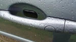

Tu veux parler de ça :?: :
C'est le capteur pour le déverrouillage quand tu es en mode mains libres :wink: .
2.0 dCi inside.
Oui c'est bien ça, et ça ne fonctionne pas ou j'ai rien compris au film .

Il me semble par contre avoir déjà vu, je ne sais plus ou, que cette fonction n'était plus valide sur les derniers modèles 2013 et que l'on avait tout de même laissé les fenêtre plastique sur les portes avec rien derrière.
Confirme tu ?

Tu dois avoir des boutons sur les poignées qui servent à déverrouiller les ouvrants. Apparemment les capteurs ne seraient plus actifs.
2.0 dCi inside.
Message Ven 20 Juin, 2014 09:06
C'est effectivement ce qui a déjà été expliqué à une autre personnes ayant acheté un scenic 3 de 2013.
Il faut appuyer sur le bouton avant d'ouvrir la porte.
Mais ce n'est pas du bouton dont je parle et qui lui fonctionne.
C'est du capteur se trouvant derrière la poignée.
Message Ven 20 Juin, 2014 10:06
Bizarre, parce que la notice d'utilisation en cours de révision mentionne toujours la possibilité de déverrouiller en passant la main derrière la poignée :pense:
Relis bien nos explications :wink:
Quels explications, vous n'en parlez pas, j'ai dû poser plusieurs fois ma question à propos de ce capteur et non du bouton sur la poignée qui lui, fonctionne.
Le déverrouillage par le capteur situé derrière chaque poignée ne fonctionne pas après verrouillage par éloignement, soit main libre actif.

Ce qui veut dire, que le capteur ne sert plus ! Et le comportement de détection de la main a été reporté sur le bouton.
Est-ce plus clair comme ça ?
Message Ven 20 Juin, 2014 17:06
Je confirme, les capteurs ont été supprimés depuis l'an dernier
La notice n'est pas à jour :eh:
a mon tour de dire que vous devriez bien lire mes questions car je ne vous ai pas demandé à quoi servait les boutons, qui fonctionnent d'ailleurs très bien, je vous ai simplement demandé si vous saviez pourquoi les capteurs étaient inopérants.
Donc finalement, c'était ennuyeux pour Renault de refaire des portes sans le trou du capteur inutile et ils ont préféré mettre des rustines.
ca ne suffit pas comme réponse?

Malentendu dû au fait qu'on ne sait jamais quel est le niveau de connaissance et la totalité des tests effectués par un forumeur...
Le cache existe toujours, c'est plus simple que de refaire une matrice d'emboutissage de portière.....
