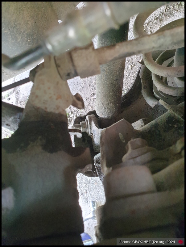

Je viens de repasser 1 h à tenter de dégripper ce fichu étrier...
J'ai du le noyer dans du WD40;.. si ça ne suffit pas, il faudra que je le dépose complètement pour inspection..
Il ne manquerait pas un ressort de rappel là ?
https://cdn.j2c.org/2024_04_29/800_7940b300074cee30b7d79e46b2eb4d00_20240429_173154.jpg
La photo est un peu trop près, il me semble que le ressort de rappel est spiral et se trouve sur l'axe du levier de serrage, au niveau de l'embout de câble.

De l'autre côté le câble rentre dans le moteur de frein de parking.

La gaine semble bien fixée, et le cable coulisse bien dedans.
Quand on desserre le frein à main, le cable recul au niveau de l'étrier, mais la commande reste bloquée dans le vide (le câble n'est donc plus en butée).

Il n'y a pas un clips qui empêcherait la butée de gaine de sortir de son emplacement?
