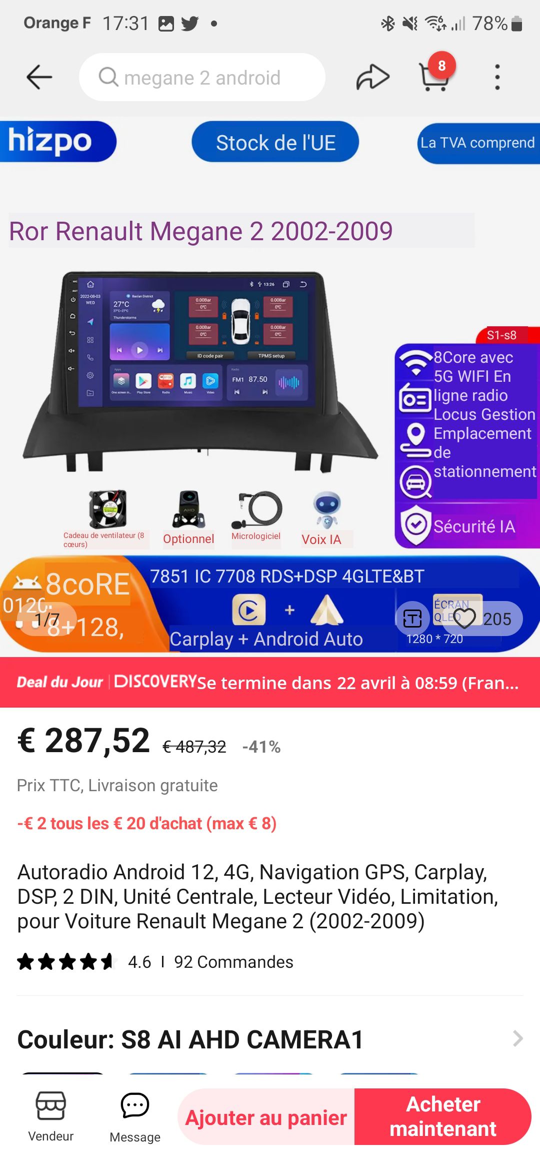

Suite au changement de mon autoradio, je n'arrive pas à récupérer les commandes au volant, j'ai avec le nouvel autoradio un boîtier canbus.
Celui ci est bien branché mais ne semble pas détecter mes commandes.
Sur l'alimentation de mon nouvel autoradio j'ai 2 fils "key1" et "key2" qui ne sont lié à rien.
Est ce que quelqu'un aurait des explications sur comment faire ?

Merci pour ta réponse.
Il me semble que c'est une megane 2 phase 2.
D'origine elle n'avait pas de GPS, elle avait simplement le poste autoradio 1din d'origine. A l'arrière de celui ci se trouvait l'alimentation l'antenne et la prise commande au volant jaune.
Mon nouveau poste prends la place de l'affichage déporté justement.
Mon nouvel autoradio a été acheté sur aliexpress et la notice ne détaillé pas les branches clic pour agrandir

Derrière le poste, si tu as débranché l'afficheur déporté .. la prise jaune ne te servira pas.
Il faudrait demander l'avis du vendeur. Qui est sensé de fournir une notice de montage.
Tant qu'on ne sait pas ce qui est attendu par key1 et key2...
Il te faudra sans doute récupérer des infos directement sur la prise rouge raccordée sur l'afficheur déporté.
