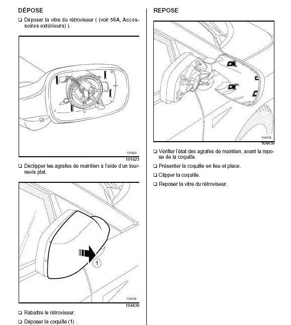

ça fait un moment que je n'étais pas revenu sur le forum. Ma mégane II arrive à 100000Km et j'ai un souci sur le rabattage des mes rétro. le droit fonctionne aléatoirement et quand il pleut ce n'est même pas la peine de de vouloir le rabattre. le gauche est totalement HS.

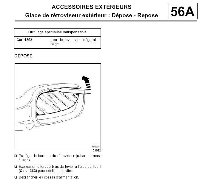

Je connais le pris des rétros (196.86€ pièce) mais avant de les commander je voudrais savoir comment démonter la coque couleur carrosserie sans l'abimer. J'ai essayé d'écarter légèrement avec un tournevis mais ça craque et j'ai l'impression de casser quelque chose.
Faut-il passer plus la glace ? et comment la démonter ?

Pour la coque il faut démonter le miroir. La coque est ensuite clipsée derrière.
Par contre pour démonter le miroir je croit qu'il suffit de tirer dessus ;)
Mais je ne suis pas sur de cette dernière info ;) :wink:
oui, j'ai deja changé mon miroir, il suffit de tirer dessus il est clipé. il est aussi retenu par une prise électrique pour le désembuage.

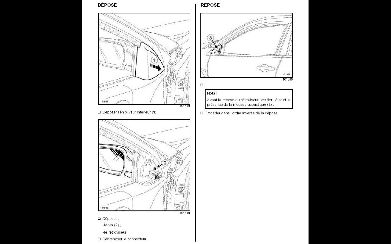

Par contre comment démonter le rétroviseur ? il faut retirer le cache qui est dans la portière intérieur ? ou cela fait t-il une fois la coque couleur retirée ?
Je voudrais pouvoir le faire moi même et éviter en plus la main d'oeuvre.

Voila :
