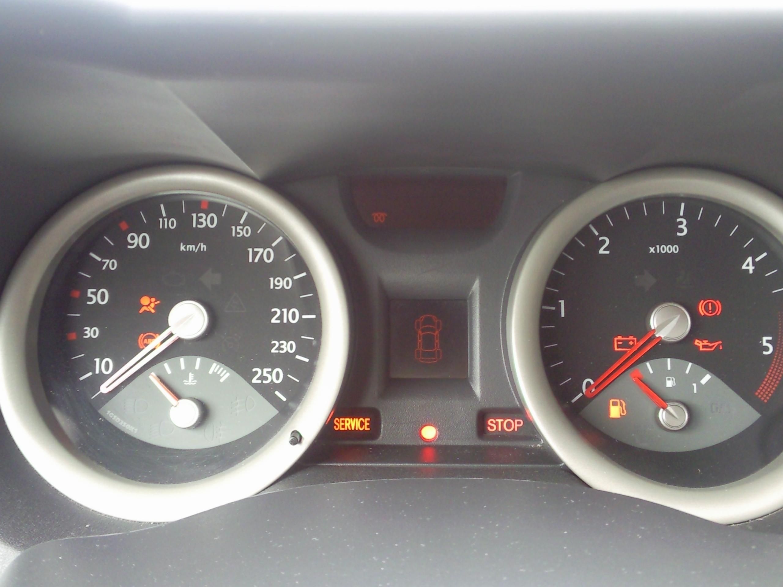

Je confirme le fait qu'au demarrage du moteur le voyant de couleur orange identifié comme "témoin de contrôle anti-pollution" ne s'allume pas comme le montre cette photo...voyant au dessus du temoin airbag.
D'aprés les dires du controleur de chez "securitest" si un probleme moteur venez a se poser, mon tableau de bord ne m'en informerait pas...
Et vous qu'en pensez vous? que feriez vous?

Personnellement je commencerais par contrôler si l'ampoule du témoin est bonne avant tout.
Puis ne t'inquiète pas, si jamais un problème survenais tu aurais un message inscrit sur l'afficheur (anomalie antipollution ou antipollution à contrôler) et un bip d'avertissement. :wink:
