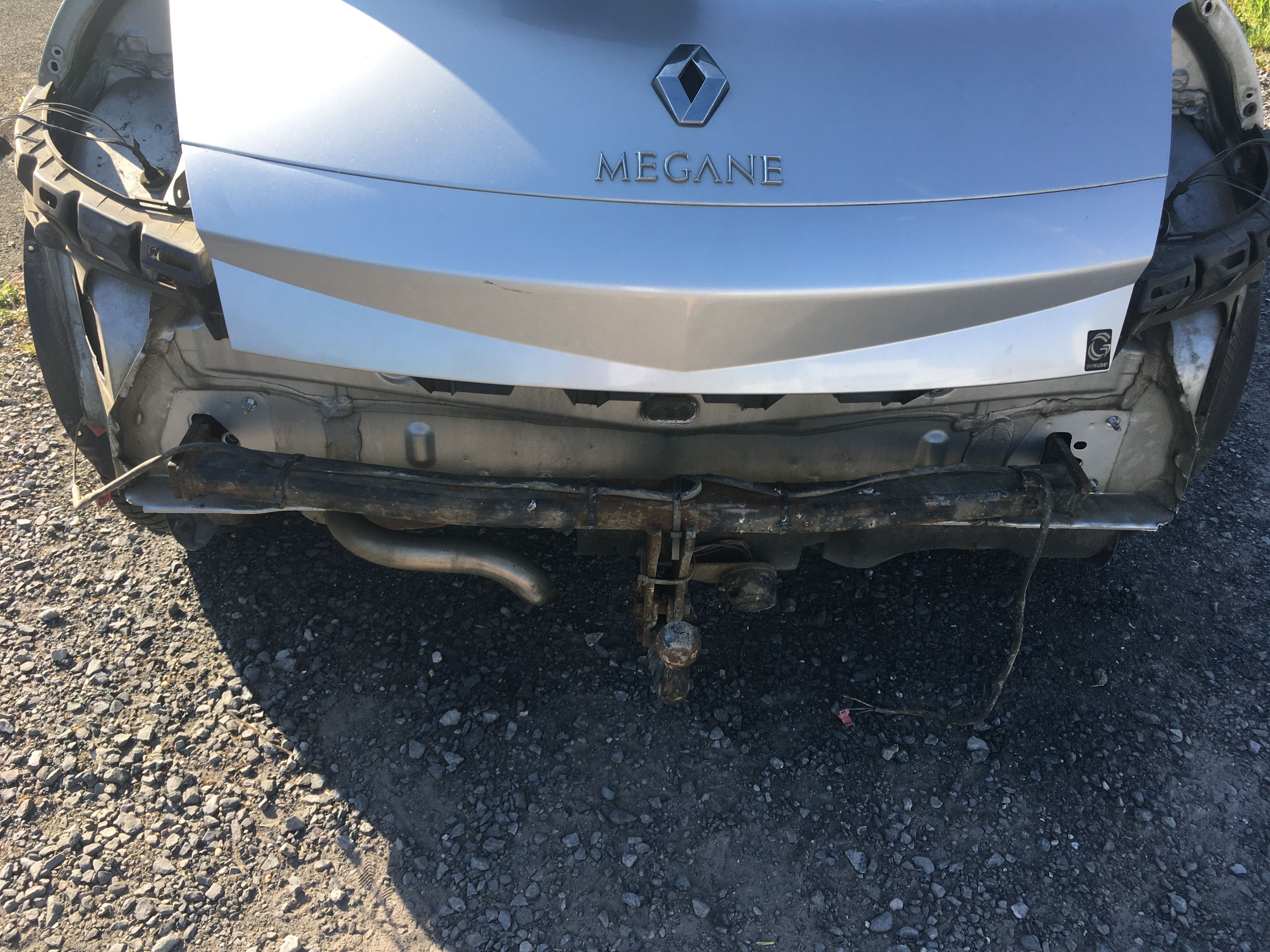

J'aimerais installer mon crochet d'attelage sur ma Mégane II mais voila mes connaissances en mécanique s'arrête au moment du raccordement entre des câbles. Je me retrouve donc coincer et malgré mes recherches sur différents tutoriels ici et la sur différents forums je n'arrive a trouver de problème similaire au mien ou du moins je ne comprend ces tutoriels. Je viens donc vers vous pour quémander de l'aide. Voici des photos des câbles en question :

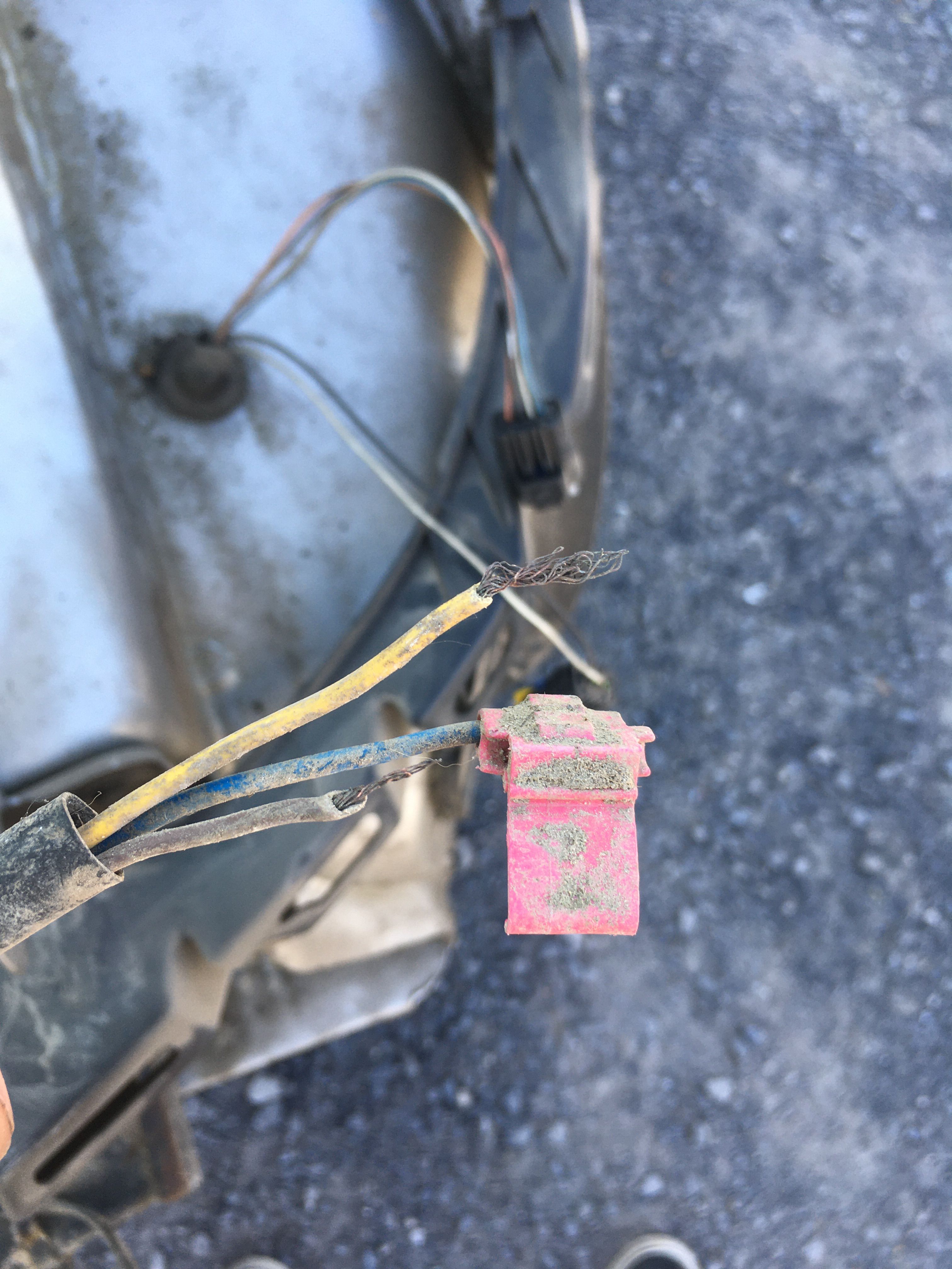

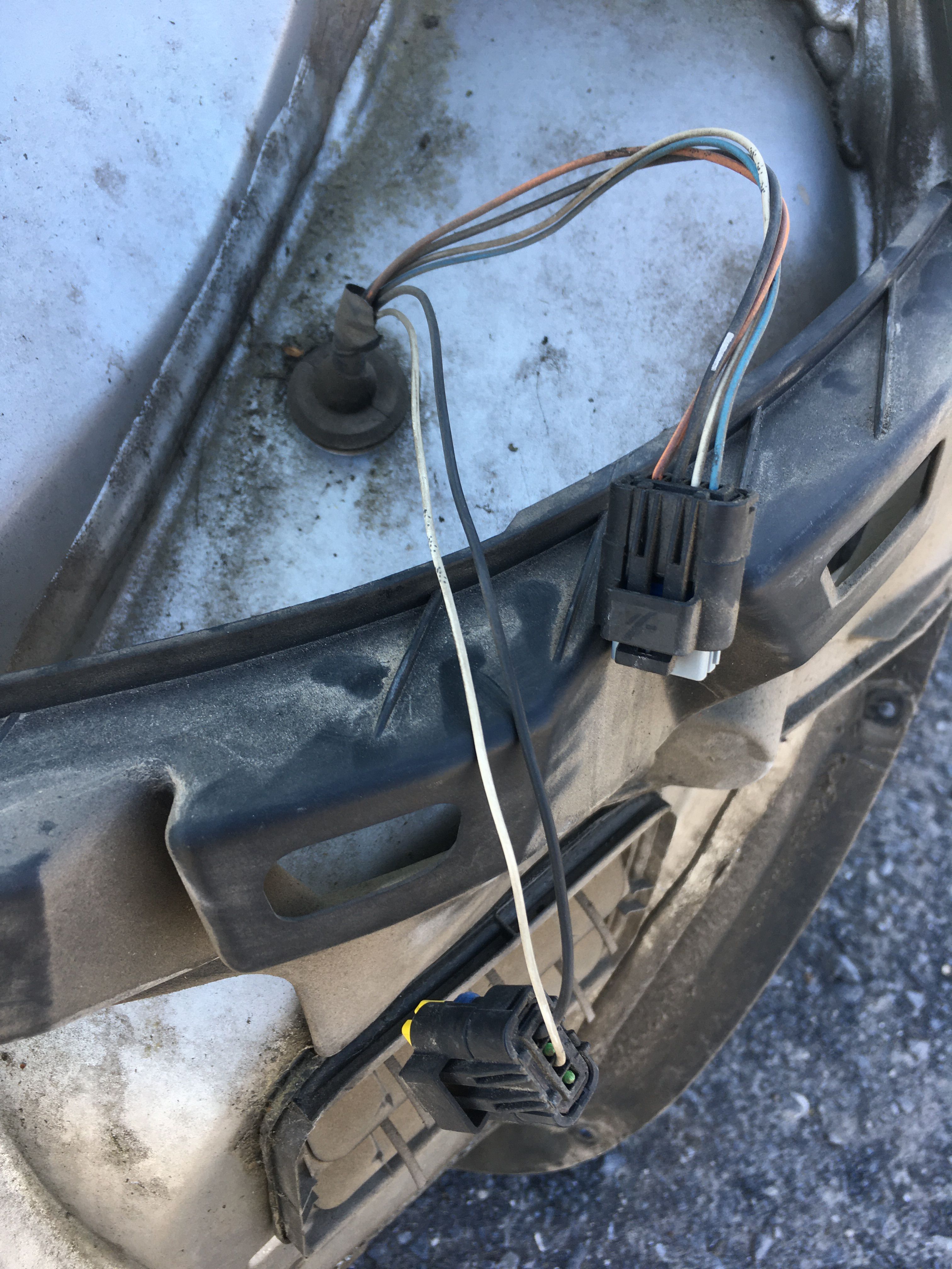

Câbles droit :
http://images.planeterenault.com/46545/th-IMG_1909.jpg
http://images.planeterenault.com/46545/th-IMG_1911.jpg

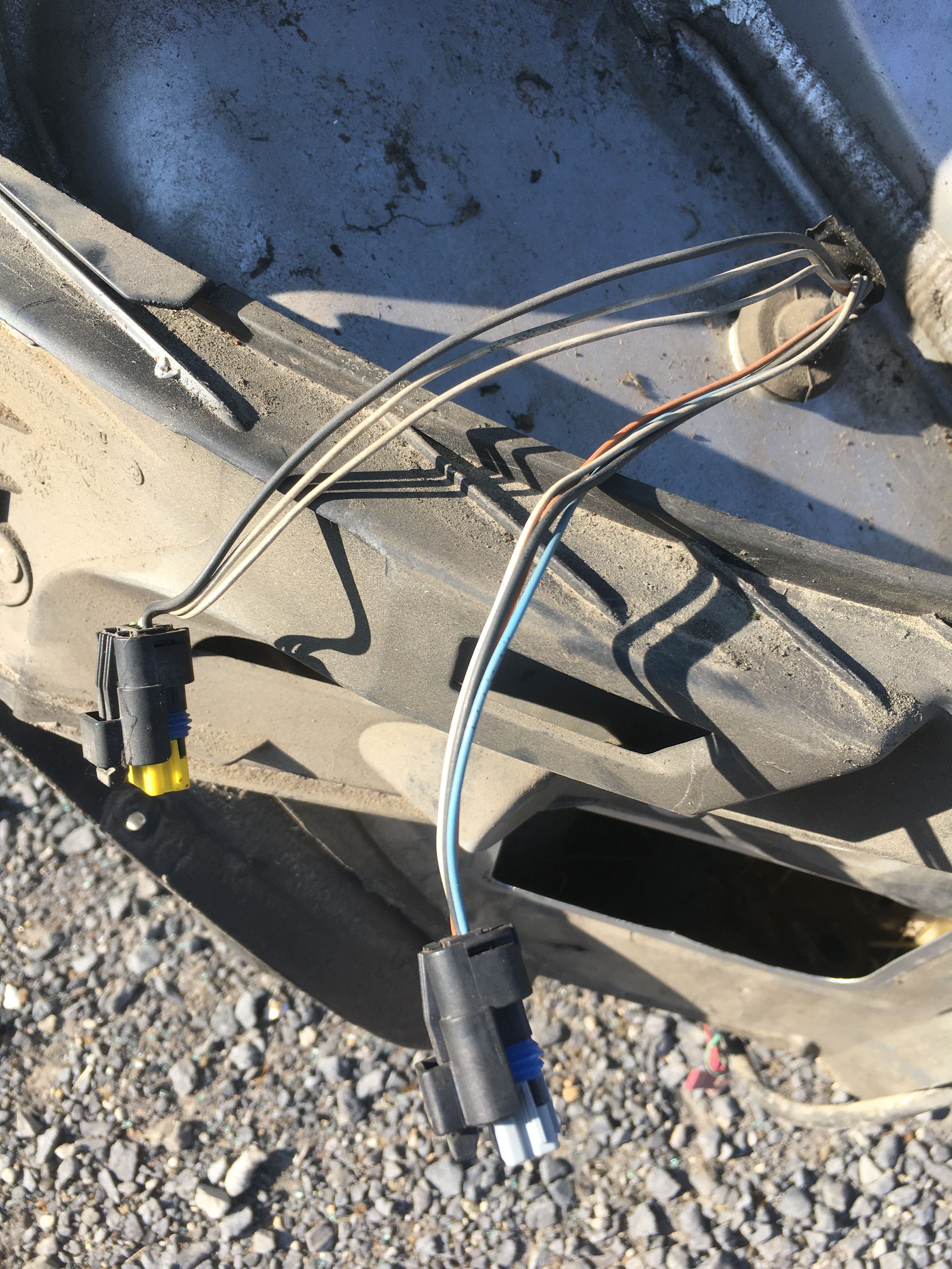

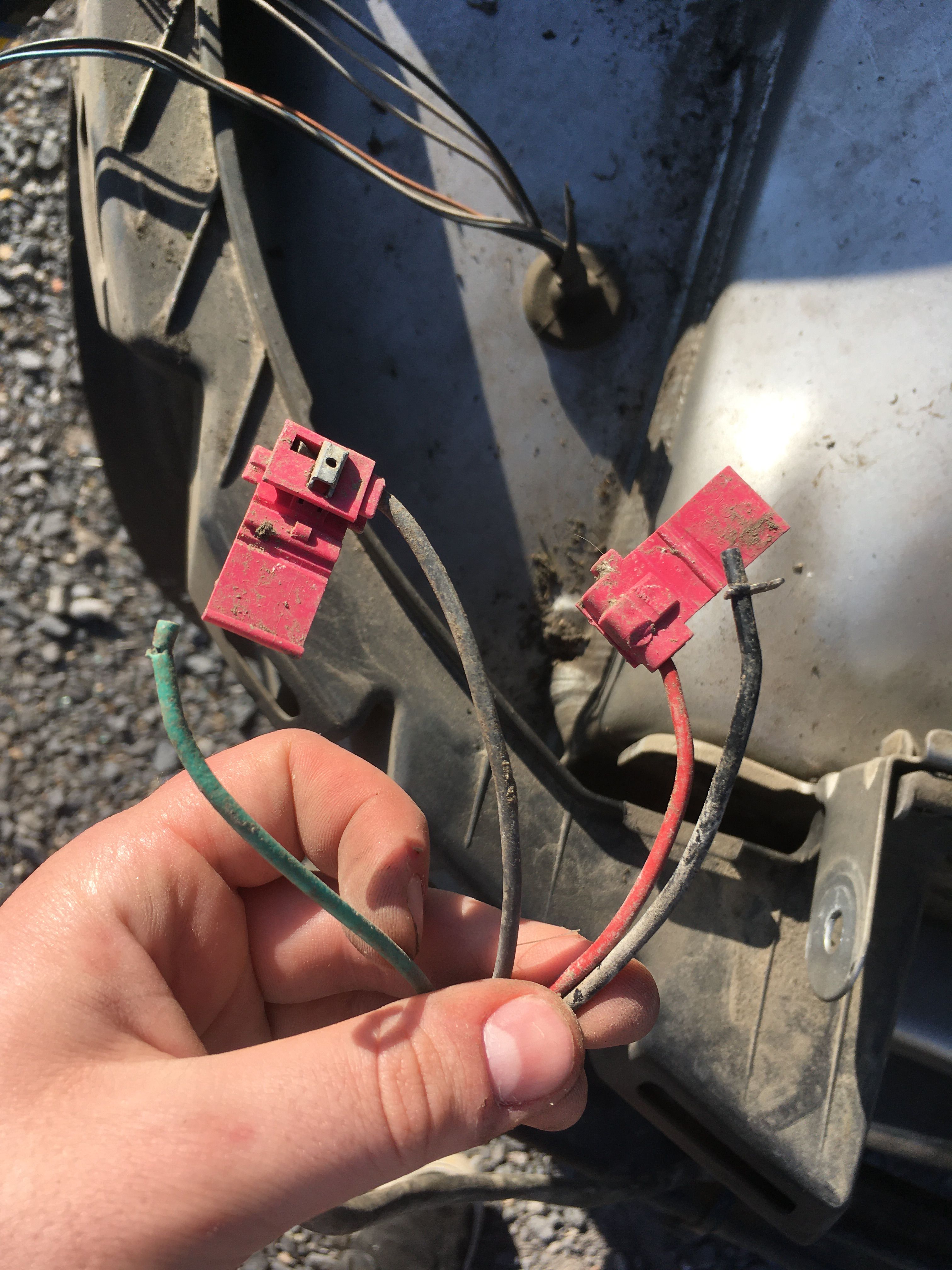

Câbles gauche :
http://images.planeterenault.com/46545/th-IMG_1910.jpg
http://images.planeterenault.com/46545/th-IMG_1912.jpg

Achètes-toi du câble spécial pour attelage, des "prises vampires" neuves et branches les fils sur la prise d'attelage selon ce croquis.
Ensuite repères les fils qui correspondent sur ta voiture pour connecter chaque prise-vampire.
