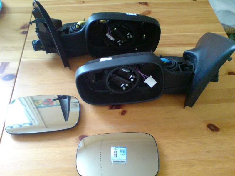

je décide donc d'ouvrir le rétro gauche (qui se rabat), et là, je vois un boitier supplémentaire (apparemment le moteur)!!
donc grosse inquiétude!!!!!!! est ce qu'on aurait changé mon rétro???
j'aimerai avoir vos éclaircissements sur ce point :-? :( ! :idea: :idea:

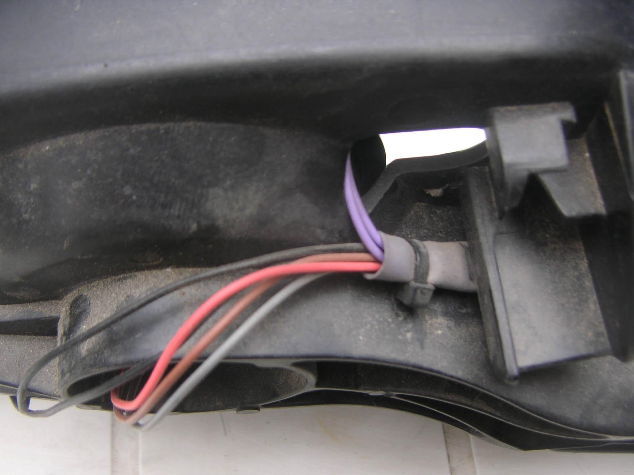

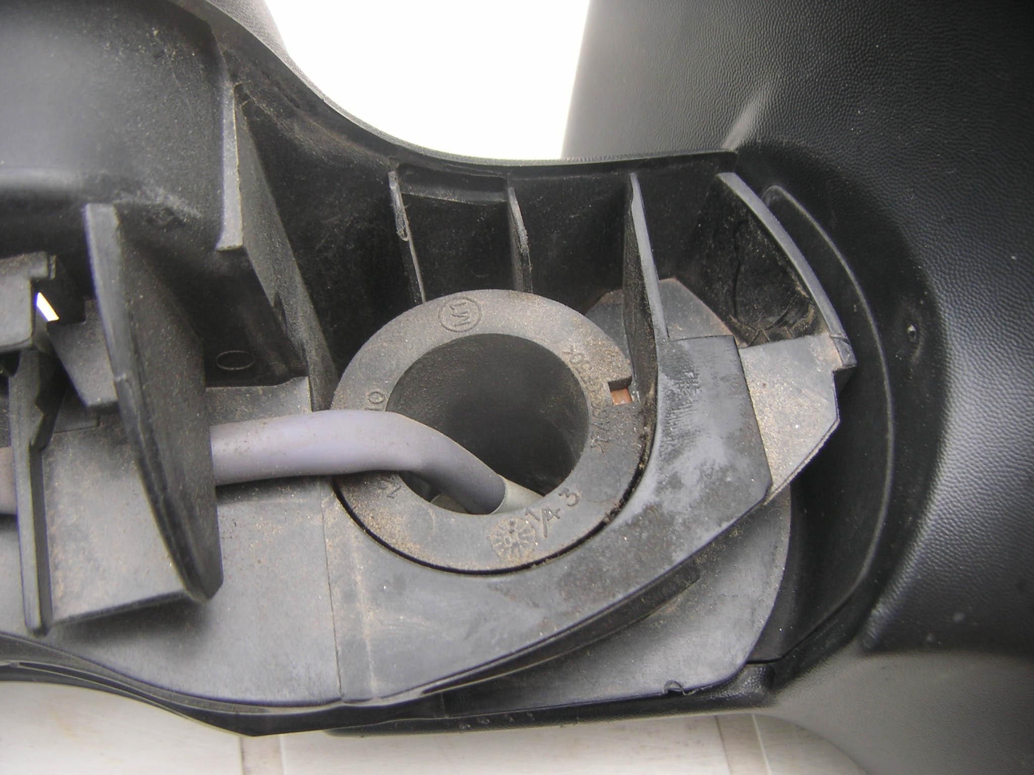

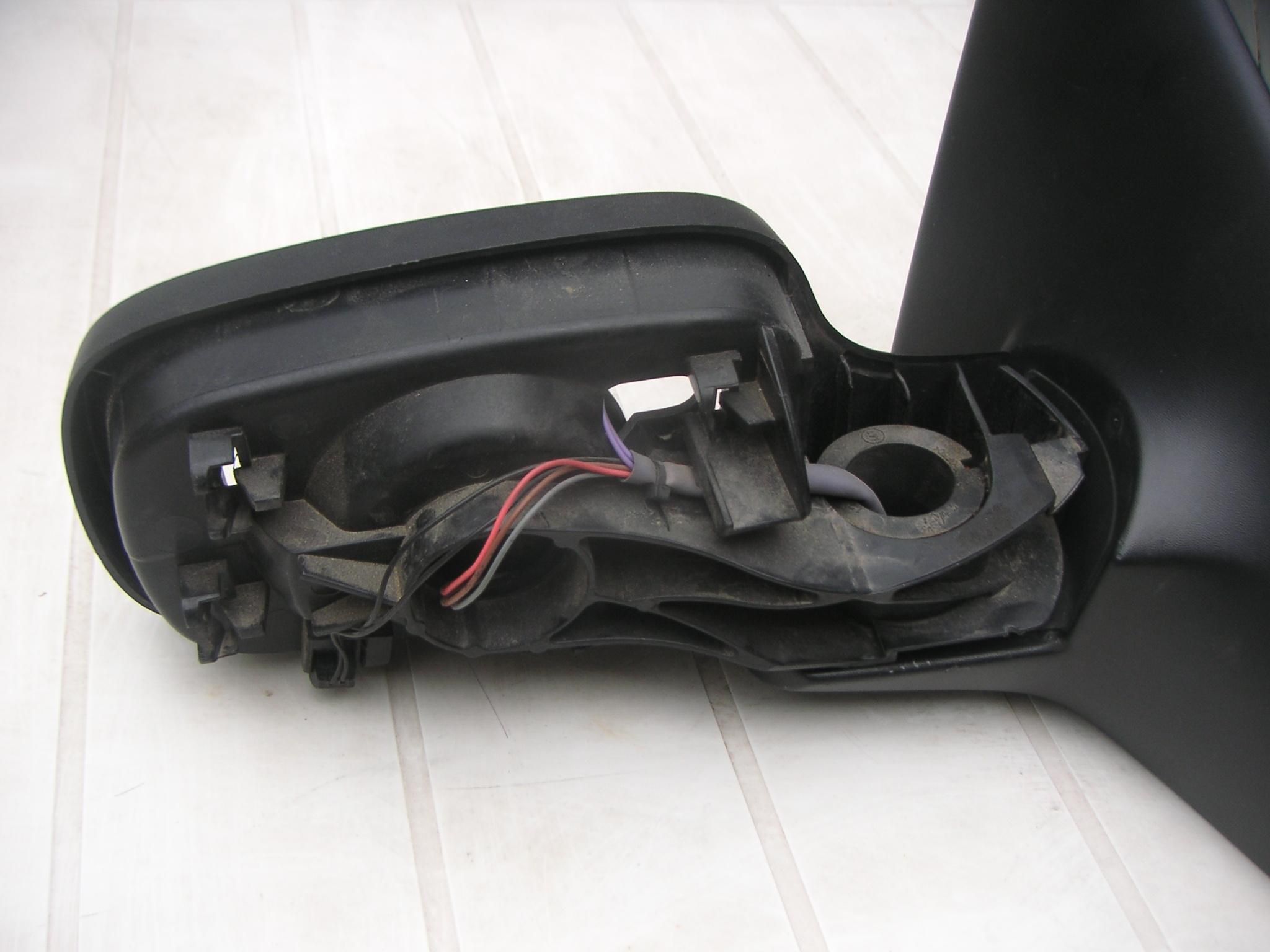

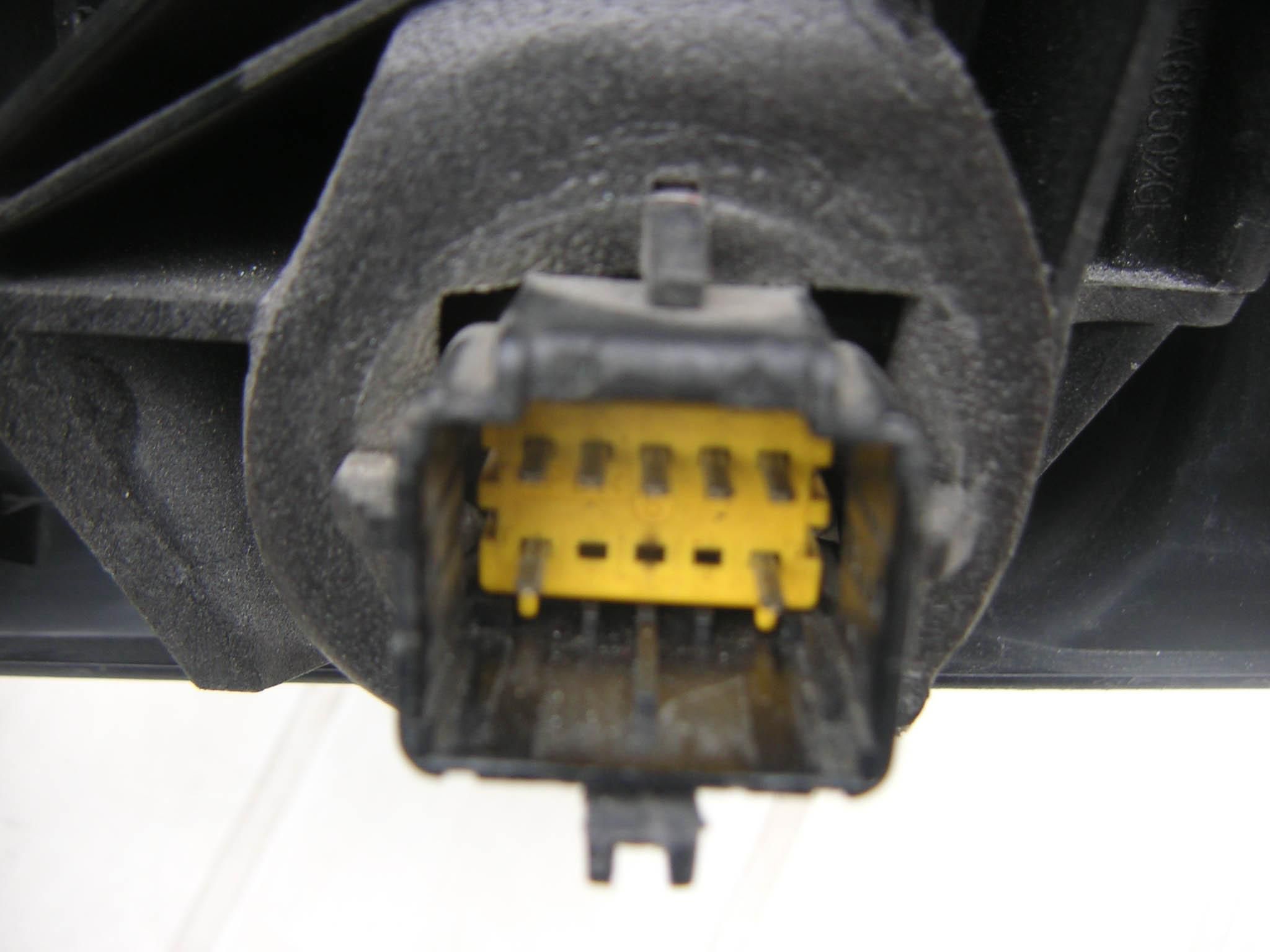

j'ai donc pris des photos de mon rétro droit afin que vous voyer ce que j'ai exactement...
précision: j'ai 7 fils sur mon rétro droit (3 pour la vitre, 2 pour la sonde, 2 violets qui sont connectés à la vitre je crois dégivrage..)
alors que normalement il me semble que je devrais en avoir 9 quand c'est un rétro rabattable non???
SVP DITES MOI QUEL EST VOTRE AVIS!!
Merci à tous et bon 1er mai!!!
PS:
la première photo est un modèle de rétro avec moteur (photo récupérée sur un forum du site)
les autres photos sont celle de mon rétro droit, qui ne se rabat pas.
