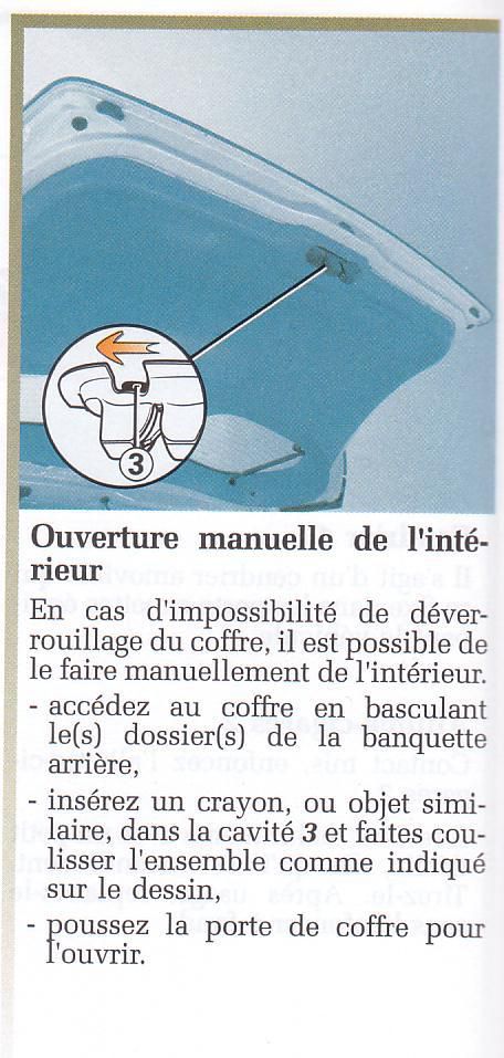

Salut, Tu as essayé depuis l'intérieur de la voiture, en abaissant la banquette arrière de virer le sac ou ce qu'il en reste ?
Tu as un système qui permet d'ouvrir le coffre depuis l'intérieur.
Ci dessous une copie de la doc du Scenic II, mais ça doit bien être identique pour la Megane II ;)

Résolu : avec un long tournevis de l'intérieur pour faire pied de biche et une autre personne qui tire de l'extérieur, c'est venu sans casse.
