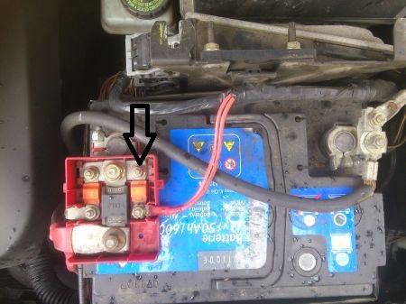

bon j'ai trouver d'ou ça viens
une petite photo
donc c’était une vis dans se boitier qui n'était pas visser tout simplement
ce fusible sert a tout l’habitacle meme l'ouverture de coffre , centralisation et vitre, compteur etc
