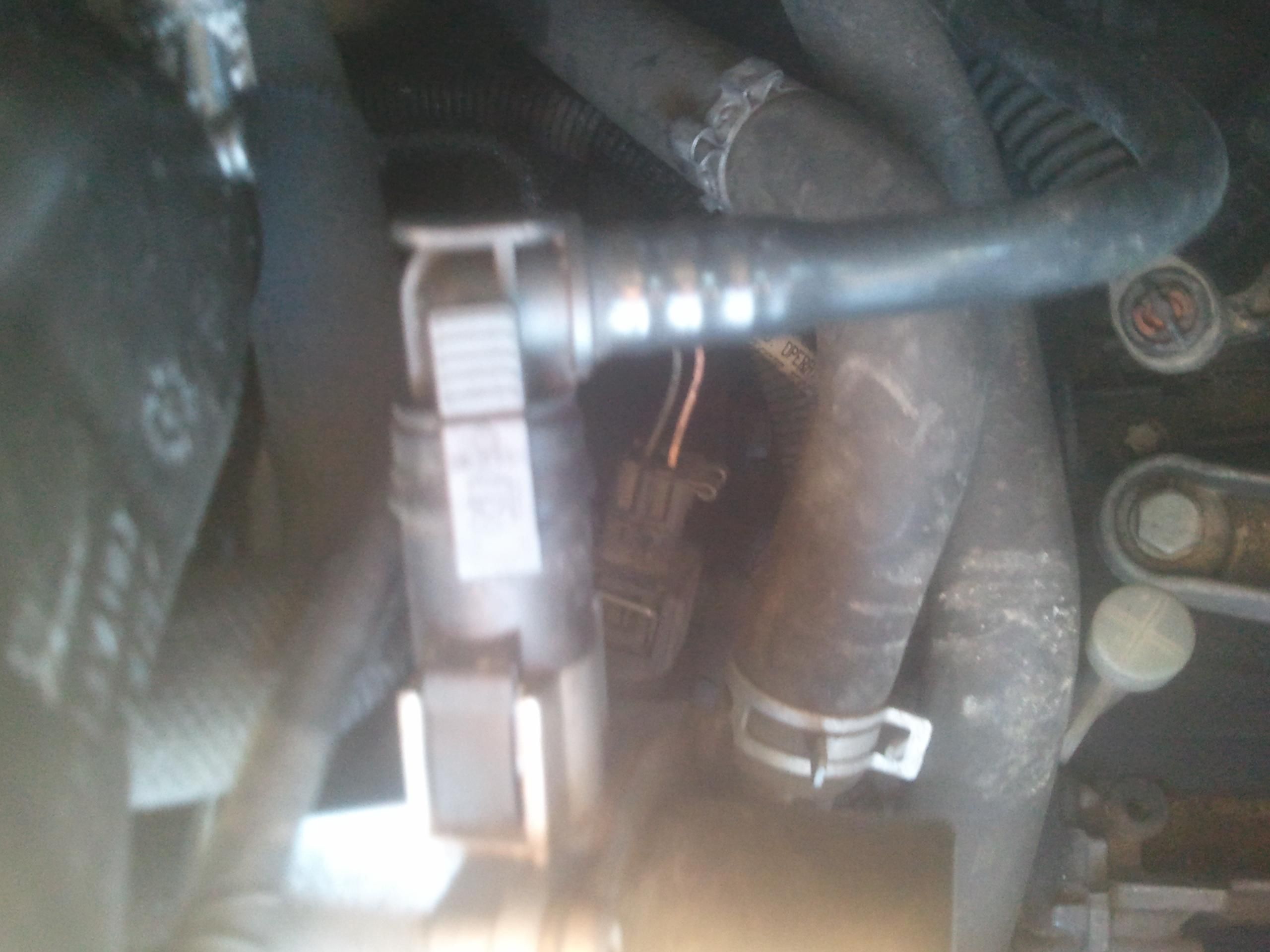

ok je mets quelques photos pour reperer cette sonde.

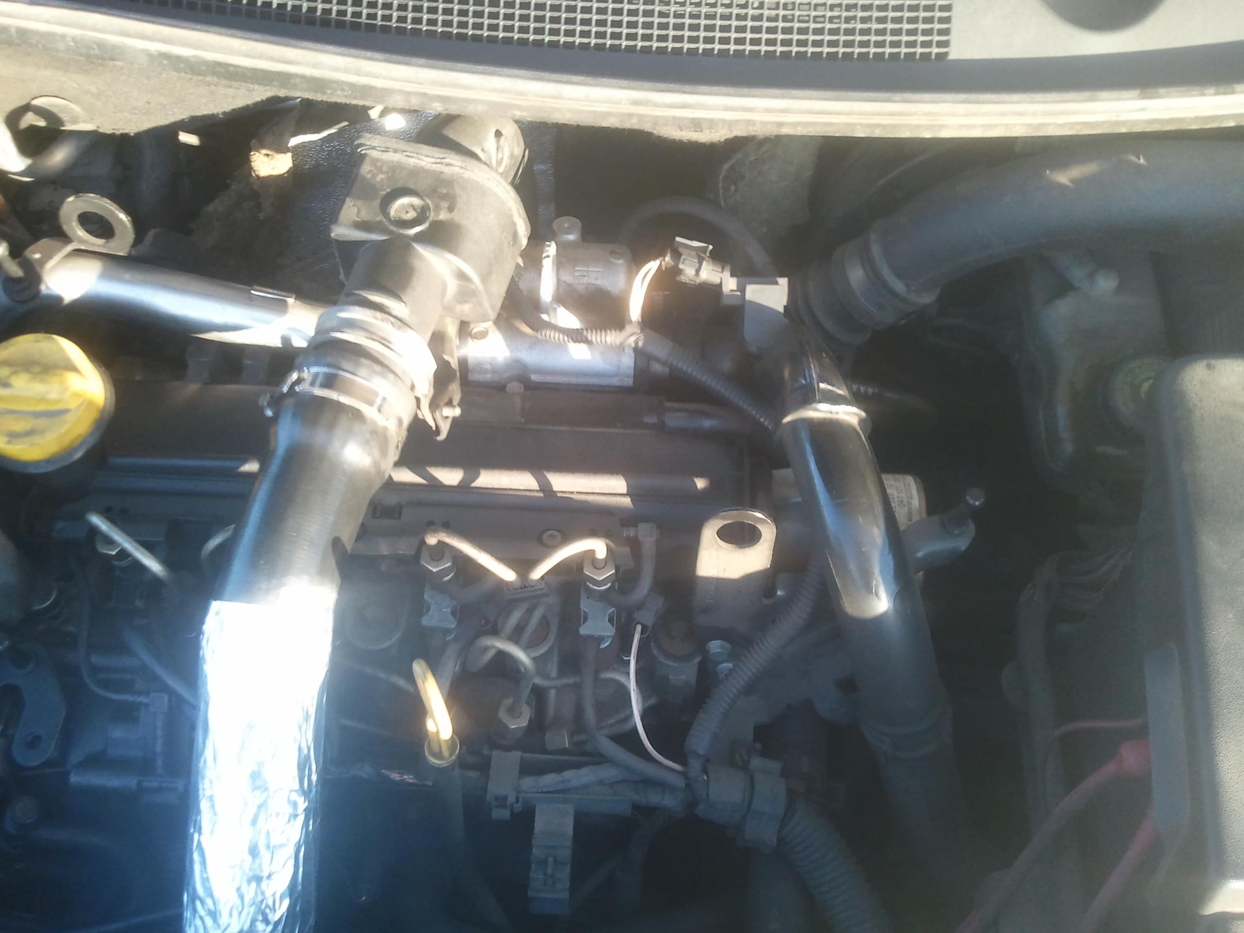

vue du moteur .

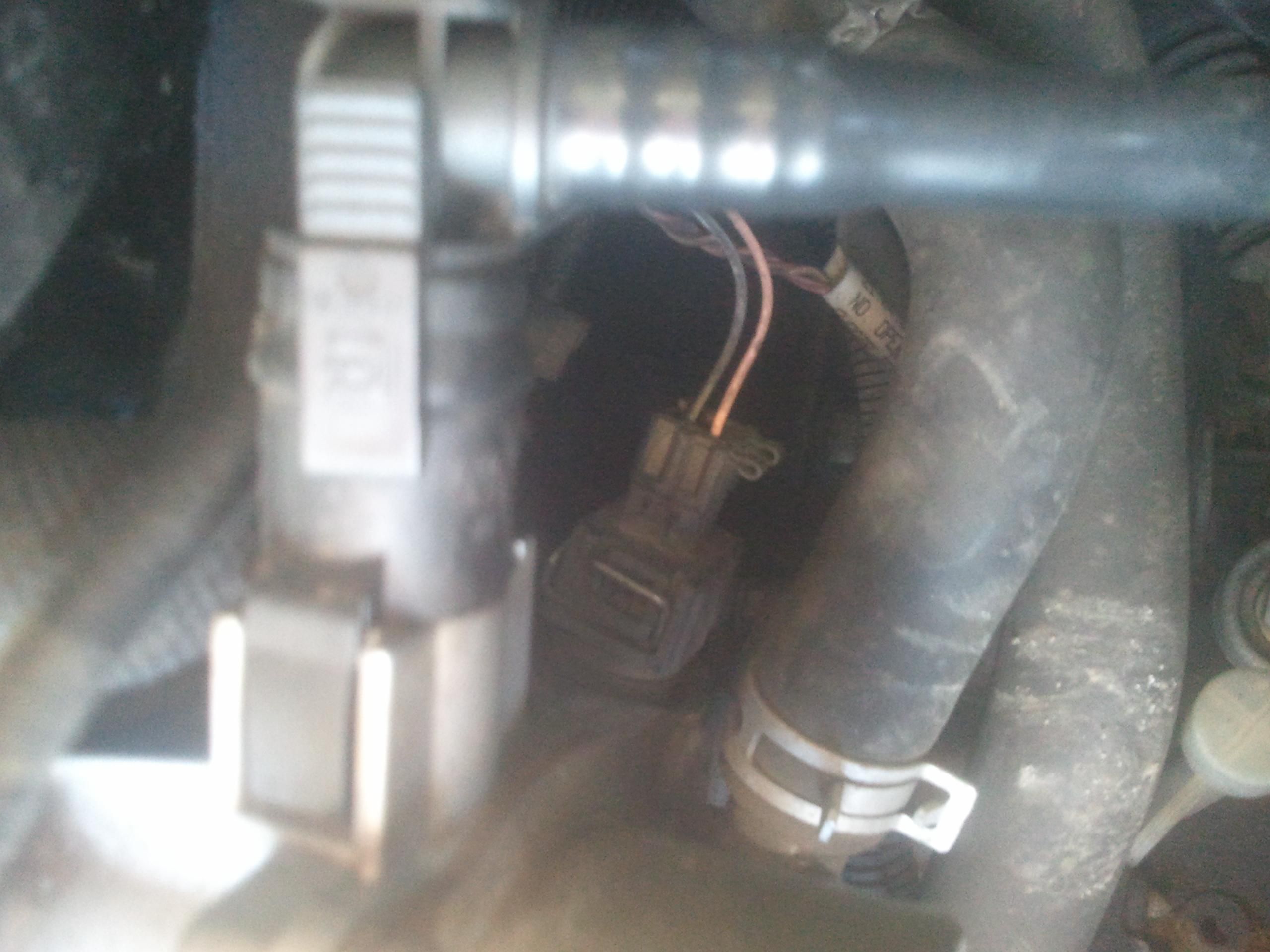

la sonde se trouve en dessous de la durite en angle droit.

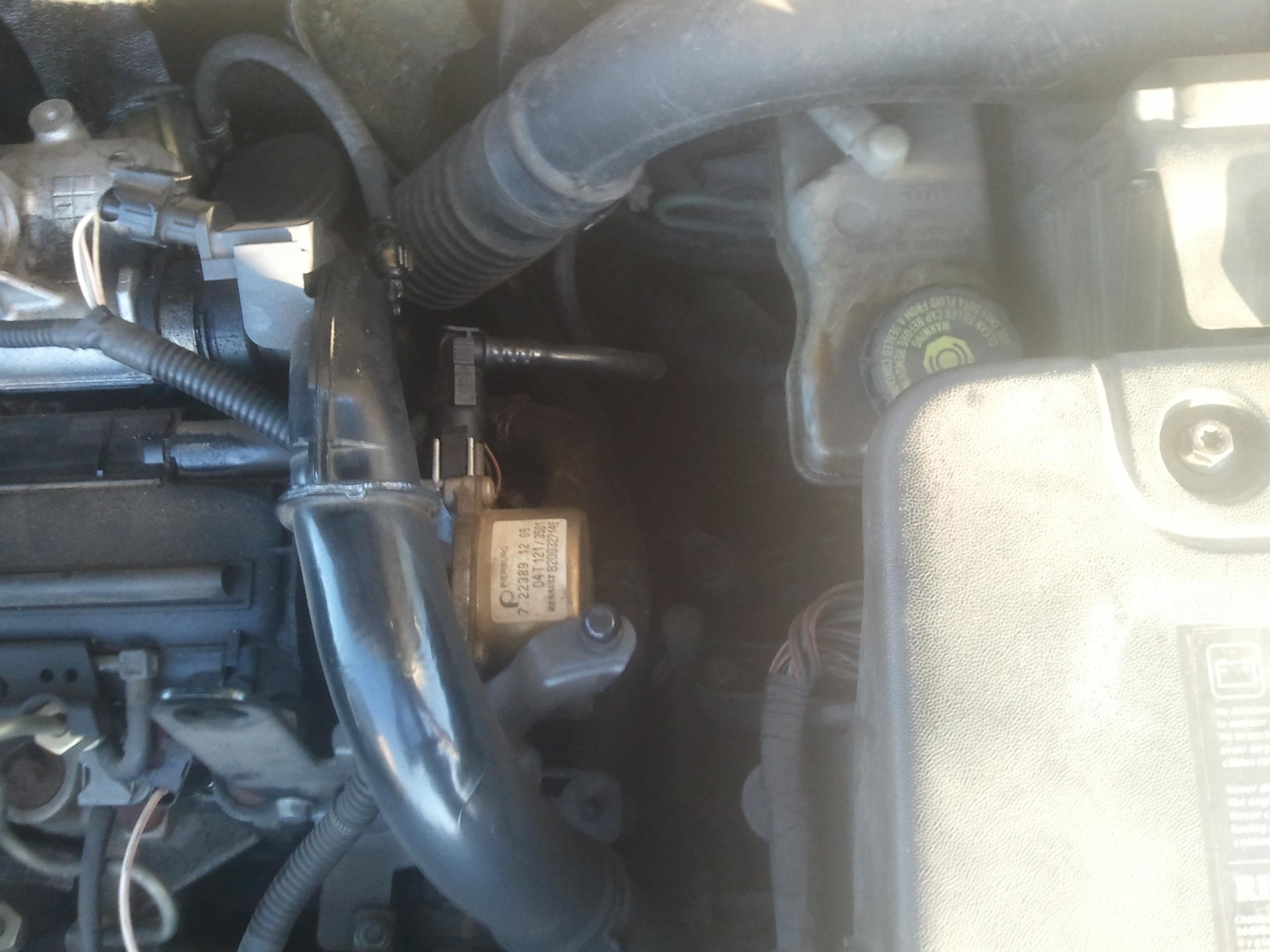

on peut l apercevoir elle se situe entre cette durite en angle droit et la grosse durite. vous pouvez mieux l apercevoir en vous mettant sur le coté de la voiture coté batterie.
une derniere photo en vue rapprochée .sonde de forme carré (au milieu de l image) situé entre la durite en angle droit au premier plan et la grosse durite
