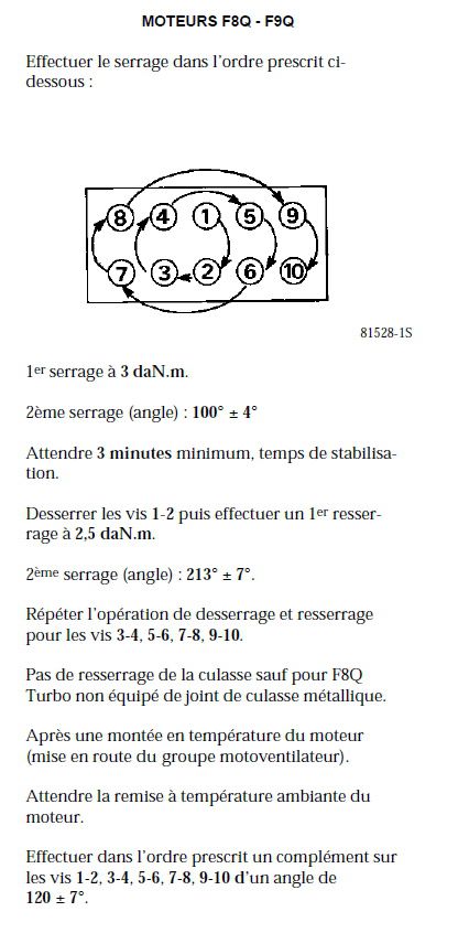

donc voila j'ai ma meg de 97 1.9 dti
je dois changer ma courroie de distrib suite a la casse d'un support ALC.
mais avant fau que je verifie si je n'ai rien de tordu ou cassé a l'interieur.
ca n'a pas l'air jai racheté un joint de culasse et des vis mais je ne sais pas trop le couple de serrage et l'angle ..
sur le net je trouve pas ou alors pas pour les meme motorisations
quelqu'un aurait cette information pour commencé
