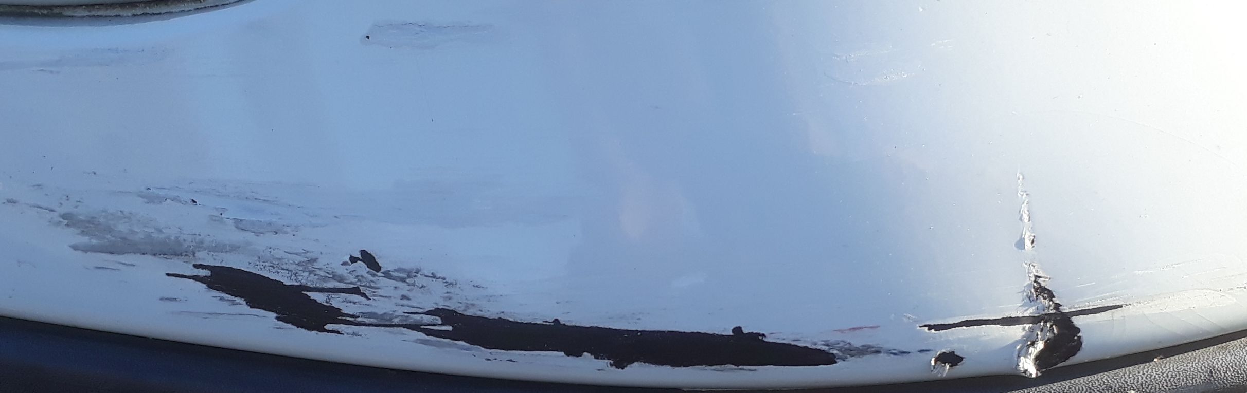

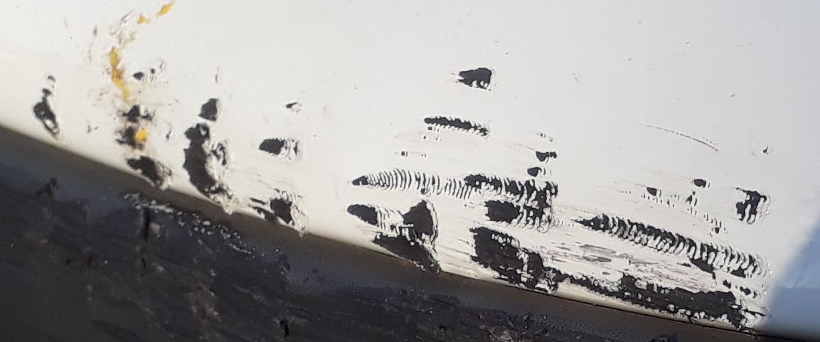

Bonjour, je souhaiterai rénover au mieux les parties peintes du parechoc qui sont éraflées (voir photos). Etant novice, merci d'avance de m'indiquer la procédure en détail.
Vu le pet sur la 2eme photo, il te faut enlever toute la "barbe" de plastique autour du trou et essayer de faire un emplâtre de composite par l'intérieurjusqu'à faire ressortir un peu de matière vers l'extérieur. La choucroute fibre de verre et résine doit être appliqué sur une matière rugueuse de préférence pour mieux adhérer. Vu l'angle arrondi il faut passer une pointe à l'intérieur pour griffer le plastique.
Une fois sec du pourra poncer la résine et mettre un mastic de finition voir en plus un apprêt.
Sur toutes les griffures il faut d'abord bien poncer pour rattraper les défauts et procéder à la même finition.

Merci pour tes explications, par contre quel grains de poncage je dois utiliser pour "lisser" le parechoc. Merci d'avance.
