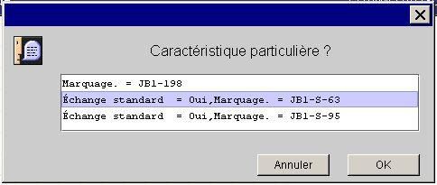

bonjour la bv jb1 198 semble difficile a trouver en bon etat ,dans le manuel de reparation renault (edition 1997) pour la megane 1 on trouve des jb1/JB3 ET JC5 , mais pas d'explication sur la difference des indices(l'indice c'est le numero qui suit le jb1.....)
Dans la RTA(revue tech auto),il y a indiquer des refs de BV pour megane essence 1.6 clim jb1 099 jb1119 et jb1165.pourquoi la mienne a une jb1198.
Cette boite premiere monte a t'elle etait remplacer par la suite et la ref PR(piece de rechanche) a t'elle changer.qu'elle ref porte une BV en ECHANGE STANDAR, il y a t'il une personne du PR sur le forum?

Les boites que tu as le droit de monter sur une Mégane Berline K7M:
Privilégie la JB3, qui sera plus solide
Bonne quête :wink:
bonjour
Ouf enfin une réponse trés tré :crazy: :crazy: s importante merci a tous pour votre participation .je pars a la recherche de la boite avec des infos top.
merci a + fondzy
merci specialement pour rpm91 :ouioui: :oops:
