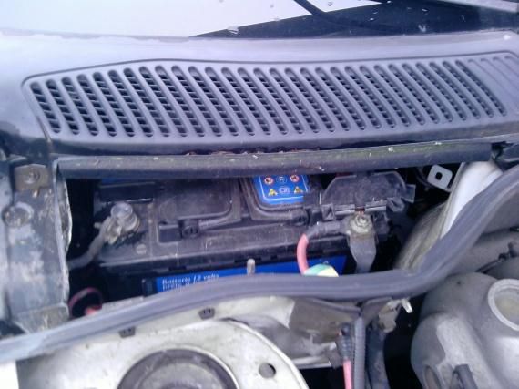

je souhaiterais nettoyer les cosses de ma batterie pour lui faire un petit entretien sur ma megane 1 phase 2 16v 1.6L de 99.
je sais qu'il faut debrancher le - avant et le + ensuite. et inversement pour le remontage! MAIS ! j'ai un soucis le - est facile à démonter par contre le + je ne comprends pas vraiment deux cable arrive dessus avec des vis et un petit carré marron clair dessus je sais pas du tout comment le retirer??

Pour le démontage de ta batterie, peux-tu faire une photo de ta cosse + ?
Pour l'ordinateur de bord, aucun problème, c'est prévu pour. Par contre, il te faudra rentrer le code de l'autoradio au rebranchement. (fais une recherche dans tes papiers : carnet d'entretient pour retrouver le code CAR)
merci de ta réponse, par contre je ne peux malheureusement pas faire de photo et je vais me mettre dessus demain matin,sur la cosse + il y a deux câbles brancher dessus, c'est une batterie Renault classique sur le - un cable noir arrive sur le + deux cables viennent se brancher sur la cosse et un petit cube en plastique beige est dessus..
Je crois que j'ai la même chose sur ma Laguna. Il y a un écrou qui permet de débrancher ce petit boitier plastique sans toucher aux cosses des deux cables.

çà ressemble un peu à çà disons
