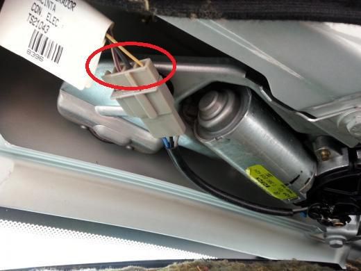

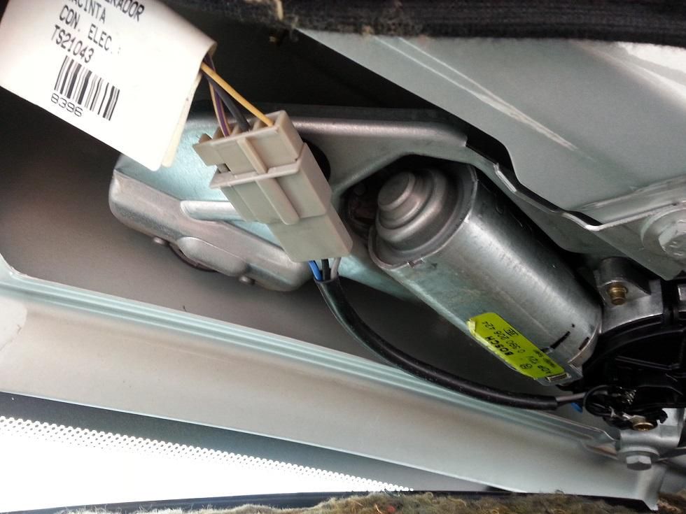

bon je reviens vers vous, car j'ai repris mon testeur à pique, et je ne vois pas ou il faut pincer la masse du testeur...
pour être plus précis: il y a : la broche (connectique) qui sort du hayon et vient se brancher sur le moteur d'essuie glace (3 fils) et sur le moteur d'essuis glace lui même deux fils noir dont un "plié" en deux et visser
Message Jeu 23 Oct, 2014 09:10
tu as une photo du bouzin ?

je vais vous faire çà avant déjeuné!
voici deux photos
Message Jeu 23 Oct, 2014 11:10
Tu peux mesurer la tension entre le fil noir.. et un autre fil, puis tu refais le test avec l'autre fil.
Donc tension entre orange et noir et tension entre marron et noir.
Normalement 1 des 2 fils donne une impulsion quand le relais cole
L'autre est toujours à 12V quand le contact est mis.

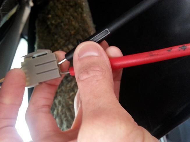

vous allez me prendre pour un fou :mdr: mais avec le voltmètre je prend bien la tension uniquement dans la broche qui vient du hayon en la débranchant ? je ne touche rien sur la fiche du moteur d'essuie glace?
ou bien je prends les mesures en laissant tout brancher ?
je demande pour pas faire de court circuit
tu déconnecte et tu prends les mesures coté faisceau véhicule (entouré en ROUGE):
ok j'y vais de ce pas! :euh:

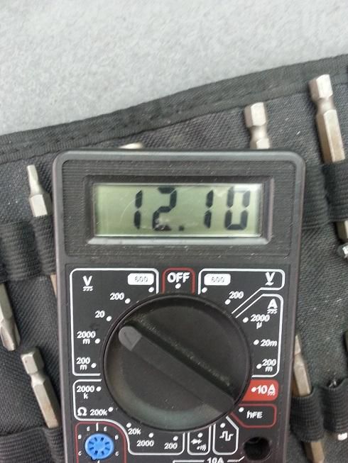

voila après avoir controlé au voltmètre voici les résultats: en photo aussi
j'obtiens 12V et des poussières en testant noir et beige et noir et biege/marron
est ce que cela veut dire que c'est certain que c'est le moteur d'essuie glace qui est mort? ou un relais toujours possible malgré les tensions qui arrive?
Message Sam 25 Oct, 2014 17:10
C'est déjà une bonne chose comme test.
Maintenant on sait que la tention arrive. Il reste un doute pour le courant.
Il faudrait refaire le test avec la prise branchée, ça va être plus compliqué.

merci pour votre investissement sur mon soucis :ouioui: donc cette après-midi je fais la même chose mais avec le faisceau du hayon brancher
par contre je pique ou du coup vu que çà sera brancher? hier c'etait simple j'ai piquer directement dans la connectique mais débrancher. :euh:
Salut,
les pointes de touche de ton multimètre doivent bien pouvoir entrer en contact avec les fils aux extrémités du connecteur.
re bonjour,
alors je vais être le plus précis possible, j'ai effectué le second test avec le voltmètre en piquant sur le faisceau qui vient du hayon toujours mais cette fois branché au moteur d'essuie glace.
j'ai piqué à l'arrière de la connectique car je pouvais y glisser les piques du volmètre.(j'espère que c'est bon!)
et j'obtiens commodo actionné sur le fils noir/beige marron en positionnant le voltmètre sur 20V : 0,12V quelques temps et d'un coup çà descend à 0 et çà remonte à 0.12 ainsi de suite
en piquant sur l'autre fils donc noir et le beige çà reste a 0,5..
voila..

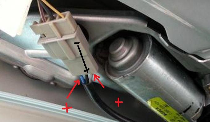

C'est tout de même pas compliquer de déconnecter la borne , prendre la batterie que tu as ,
et coincer un fil - pour la masse (noir) par l'arrière( car par le devant de la prise de connections tu risque de faire toucher 2 fils de polarité opposé),
et un fil + (rouge) sur le bleu et/ ou le gris, mais là tu le tiens à la main et tu va titiller au fond de la borne pour faire contact.
Celà te permets de retirer le fil rapidement avant de faire fumer le moteur. (qui à mon avis doit l'être).
Si même la tension du 12 volts après contact "dégringole" moteur connecté c'est qu'il doit être H.S. à mon avis.
Déconnecte le moteur à nouveau et si tu peux brancher une lampe témoin à la place du multimètre et qu'elle éclaire normalement alors ça confirmera la panne.
