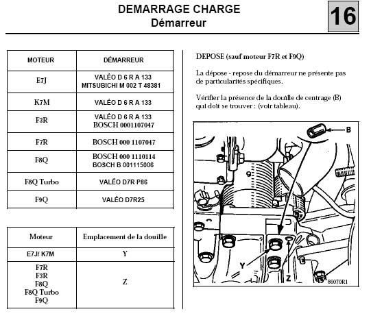

Bonjour , j'aimerais savoir comment proceder pour démonter le démarreur sans faire de bourde ; quelqu un pourrait il m'éclairer merci d'avance.
Salut,
a priori rien de spécial sur le K7M juste cette page dans la doc.
Message Dim 15 Juin, 2008 15:06
je posséde aussi une revue technique mais j'ai aucun schémas de démontage , merci pour l'illustration je vais essayer de me débrouiller avec ça.
