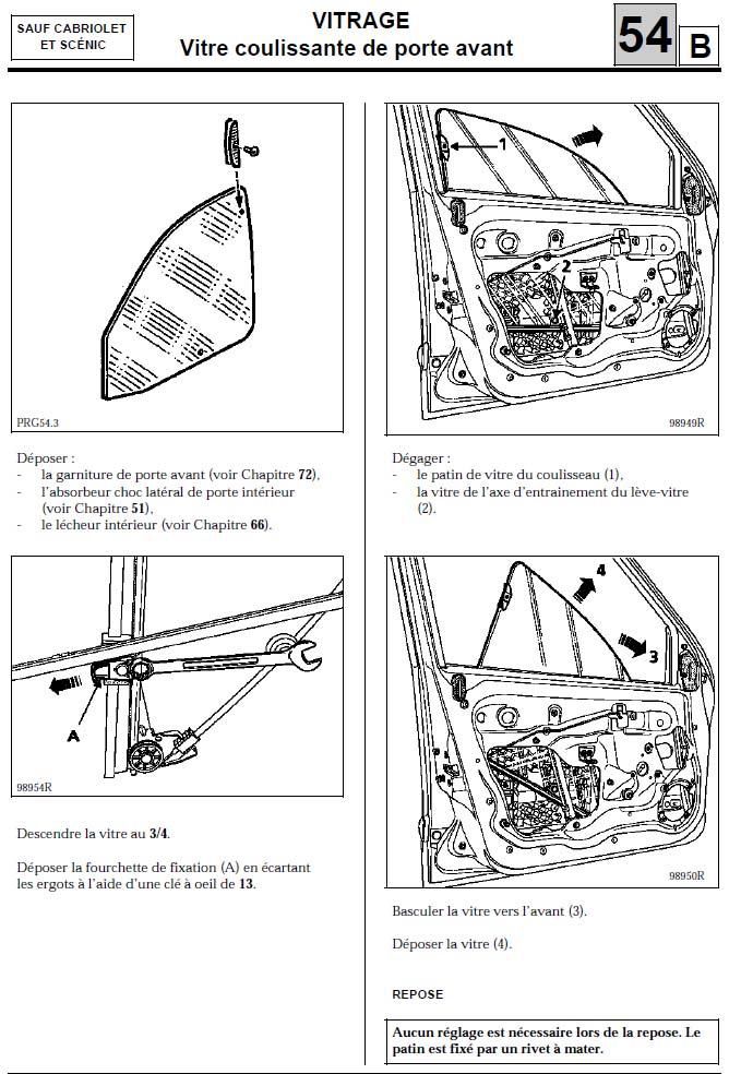

donc comme vous vous en doutez ma vitre conducteur ne descend ni monte plus.

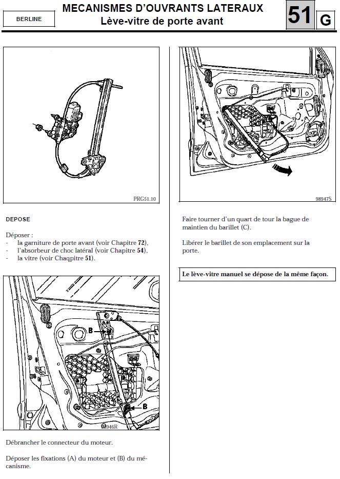

donc j'ai acheter un moteur lève vitre et j'aimerais que quelqu'un me dise me conseille pour démonter ma portière et mon ancien moteur afin de le remplacer et s'il faut des outils spécifiques.
merci d'avance pour toute l'aide que vous pourrez m'apporter.
ps : mon niveau en mécanique est plus que novice lol mais j'ai envie de m'y mettre a vous de jouez merci

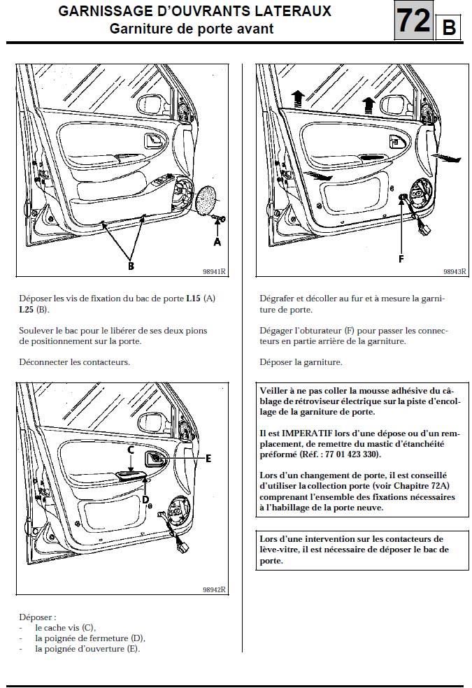

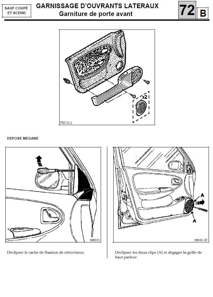

Pour démonter c'est assez simple :
Pour les garnitures c'est tout ce qu'il y a le plus important c'est ce qui n'est pas dit :
- une fois les vis enlevées les garnitures sont fixées par des clips dans la tôle qu'il ne faut pas casser
- et par une pâte à joint noirâtre qui colle aussi et c'est elle le plus dûr à enlever là faut tirer comme un bourrin (ce qui ne rejoint pas le point 1) et si tu veux bien faire les choses remettre de la pâte à joint avant de remonter .
- De plus commencer par le bas car ton panneau de porte est glissé dans le joint inférieur de vitre
Je ne suis pas sûr que d'avoir un nouveau moteur ce soit suffisant car pour moi c'était le chemin de câble en téflon qui avait lâché donc le cable qui s'était mis en vrac donc le moteur grillé ++> tout à changer.
Bonne chance !
