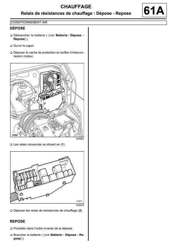

le clac clac clac peut aussi provenir des relais dans le compartiment moteur qui restent collés ou ne collent pas
extrait doc master2 ph 3 propulsion (donc pas le même)
