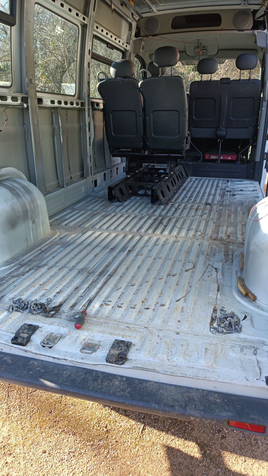

Voila pour illustrer de quoi on parle...
A bientôt.
Arnaud

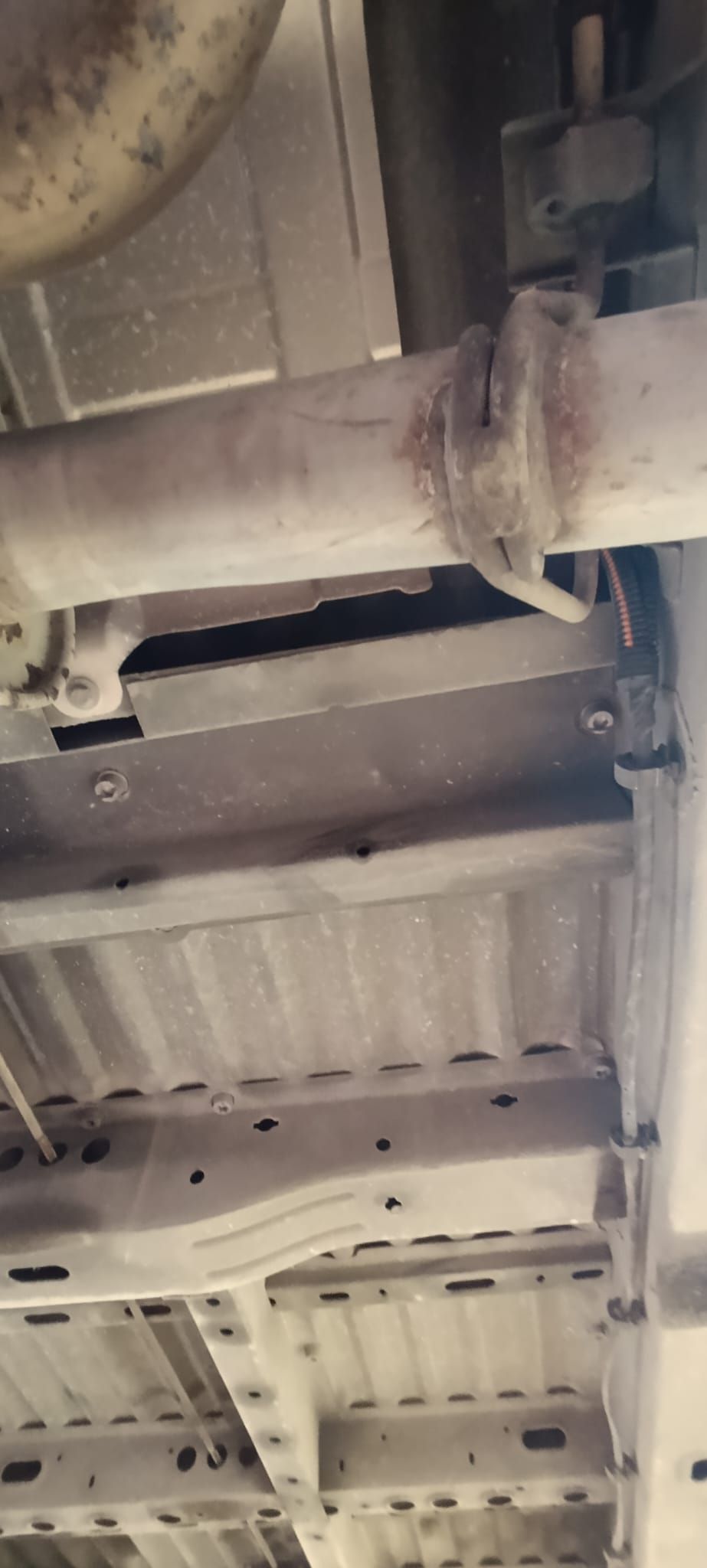

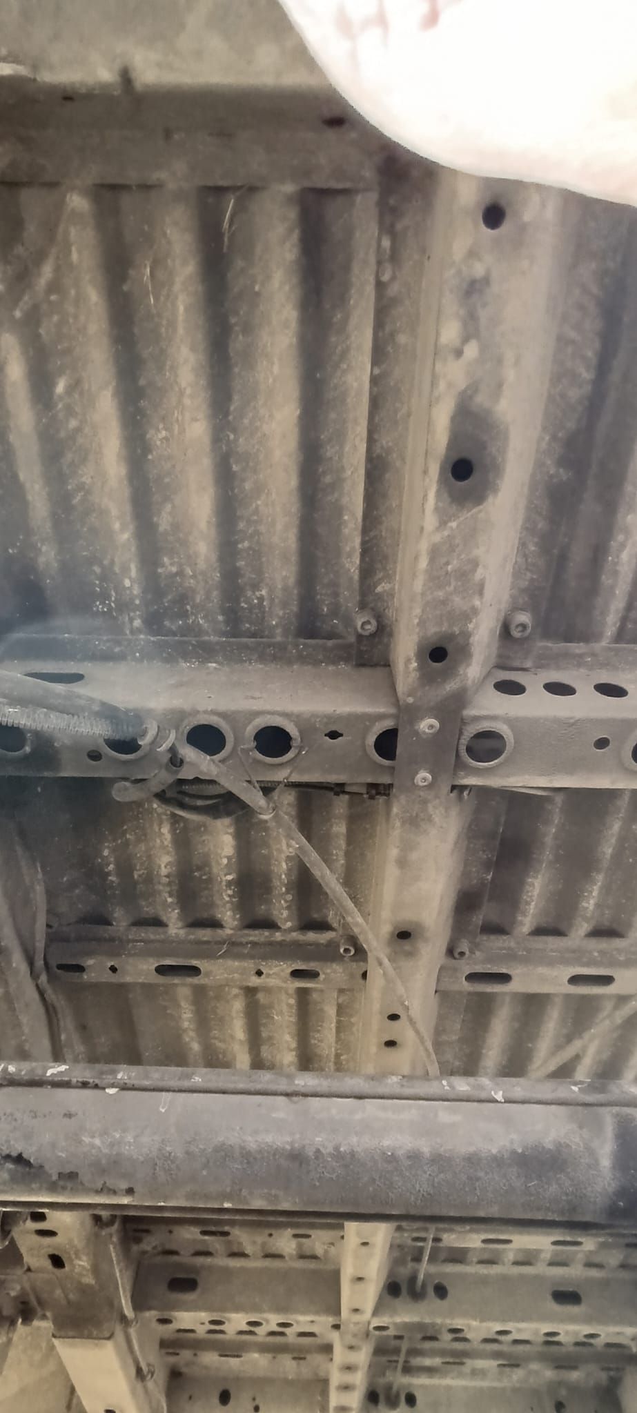

Peut être qu'une photo vue de dessous pourrait aider certains à mieux visualiser l'installation.

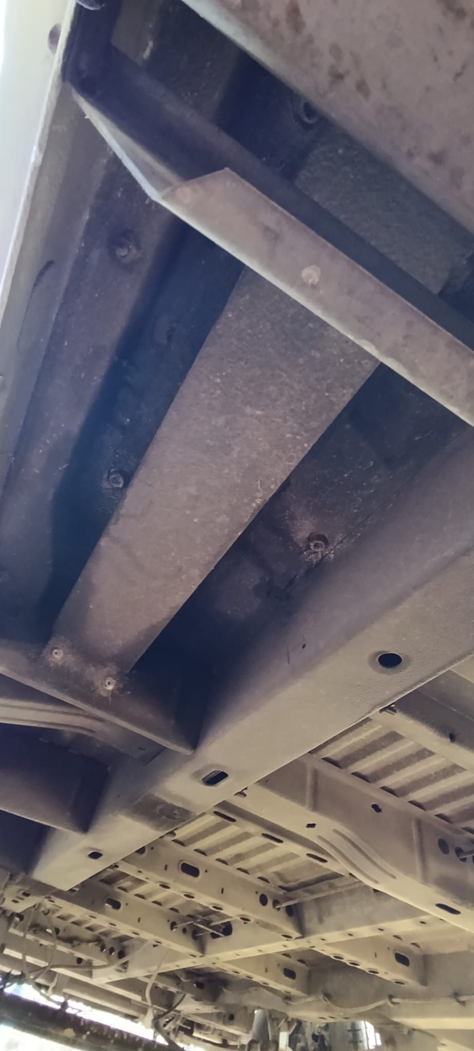

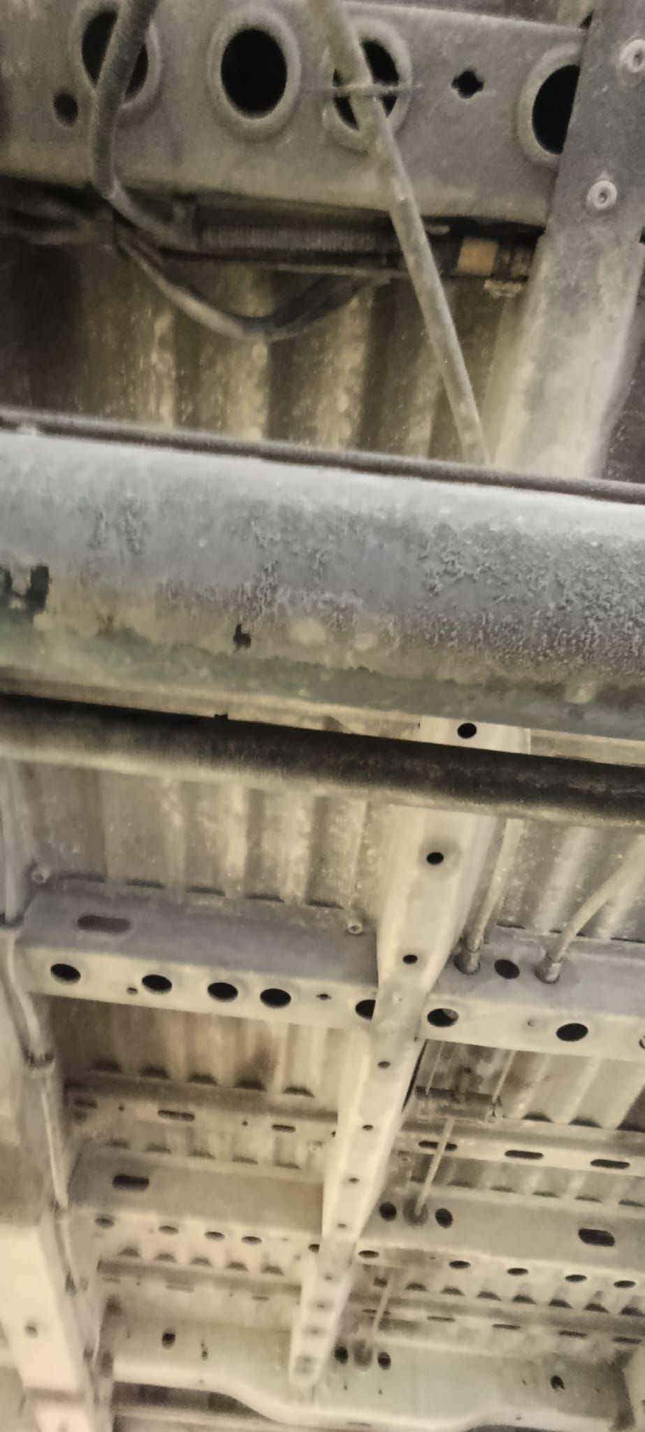

Bonjour, effectivement avec quelques photos ça sera peut être plus parlant, pas facile à prendre mais voila. Les vis qui maintiennent les longerons / supports de banquettes sont les gros boulons tête cylindrique empreinte Torx.
Certains prennent un longeron (du dessous) et le sol en sandwich, d'autres une sorte de tôle pliée (déjà rivetée aux longerons du dessous), d'autres ne prennent que le sol.
Je crois que je vais tout retirer, remettre les boulons tête à l'intérieur et écrous freinés par le dessous (pour ne pas gêner le futur sol), la ou ils semblent prendre d'autres éléments en sandwich.

Je pense que pour bien faire, tu devrais remplacer les supports de sièges par une plaque en acier qui permettrait de prendre en sandwich le plancher.
Tes photos me rassurent car on voit bien les renfort sous la caisse.

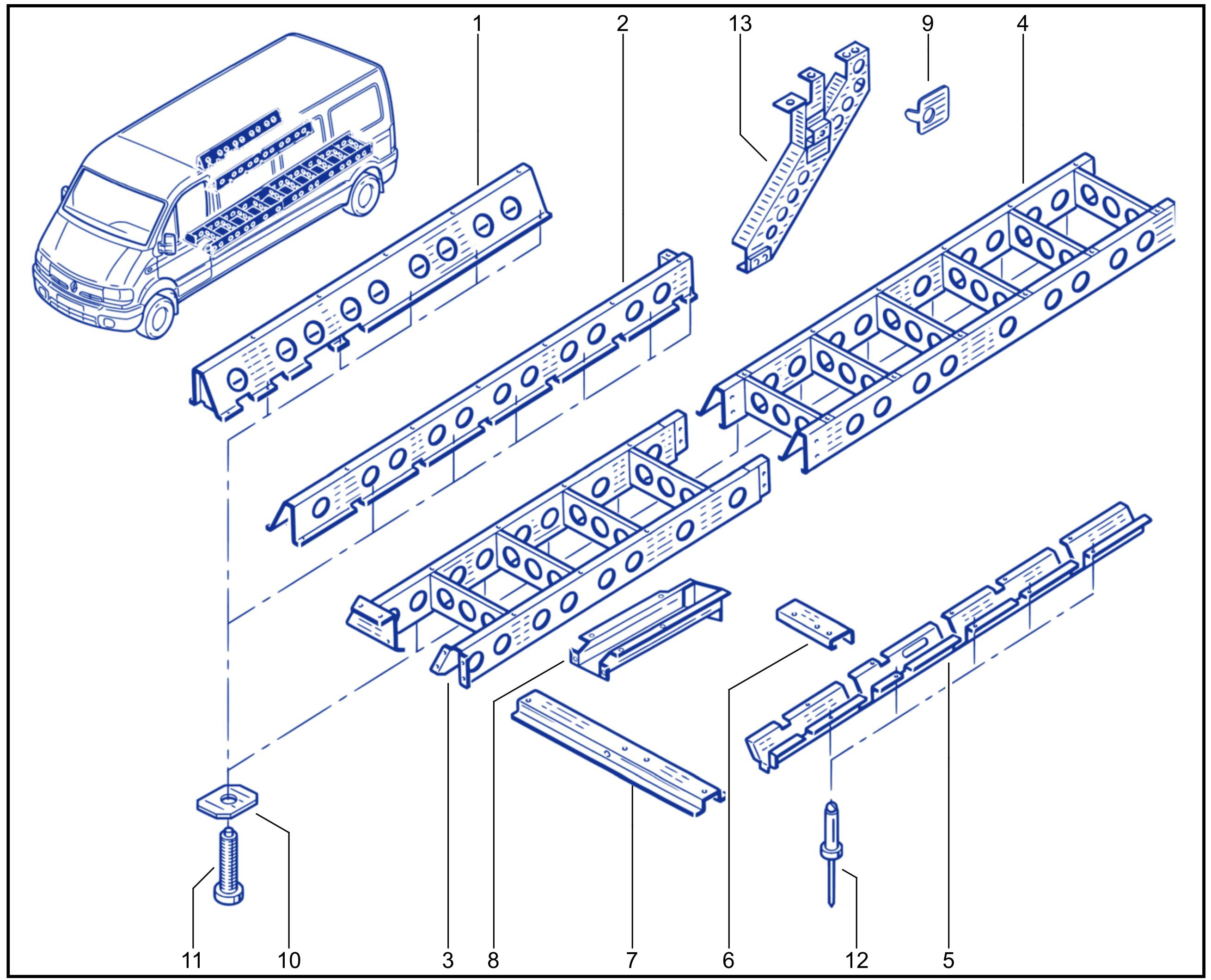

pour un fourgon F70, on trouve ces infos sur la partie Structure partie arrière
Je pense que tout ce qui est sur cette image se retire.
Attention, le prix de vente est élevé pour certaines pièces ! (2700euro la pièce 4...)
Bonjour Totov et merci pour la recherche, c'est exactement ça !!! L'éclaté montre bien les longerons supports de siège; l'espèce de mécano-soudé en Y à l'arrière (13) qui supporte la roue de secours, et les tôles pliées sous le plancher.

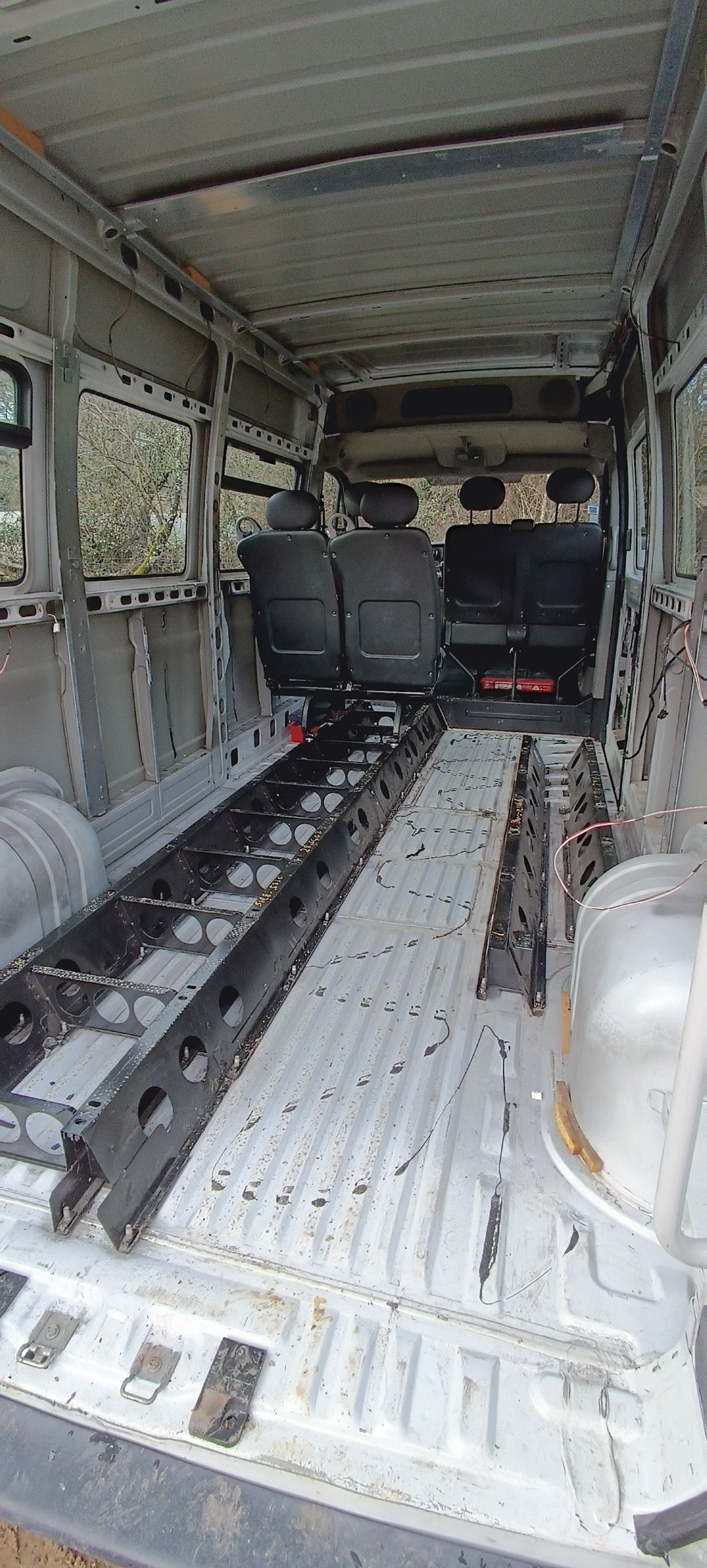

Salut, alors voila la suite. Après quelques week end trop hivernaux, j'ai finalement pu passer sous le Master pour m'occuper de ces longerons.
Pas de réponse de la part de Renault pour valider une faisabilité, mais compte tenu de la structure de la caisse et de l'avis de plusieurs mécaniciens, je me suis lancer dans le démontage.
Une bonne 50aine de vis M10, tête empreinte Torx50, bien bien freinées au frein filet dans les filetages des longerons... donc clef à choc indispensable (même en chauffant les vis).
3 têtes de vis inaccessibles, si ce n'est en démontant la tringlerie de frein à main (enfin je crois :roll: ) et en démontant le marche pied de la porte latérale, donc, comme je ne voulais pas m'embêter, passage par des coups de meuleuse pour découper le longeron autour de ces fixations (en faisant attention de ne pas taper dans le plancher !!!).
Mais le résultat est la. Les longerons inutiles ne sont plus dans le Master :D
Reste donc une 50aine de trous Ø10 béants à boucher. Je vais remettre des vis (tête de vis plates, pas celles que je viens de démonter qui ont une tête cylindrique énorme, dans la cabine en jointant au Sikaflex, j'ai pris du marin pour résister aux intempéries et eau salée...), avec écrous de l'autre coté. 2 fonctions : ça bouchera les trous "proprement", et ca remettra en place les fixations des tôles qui me posaient question. Pour info, ces tôles sont rivetées à la structure de la caisse donc finalement pas vraiment de question à se poser.
