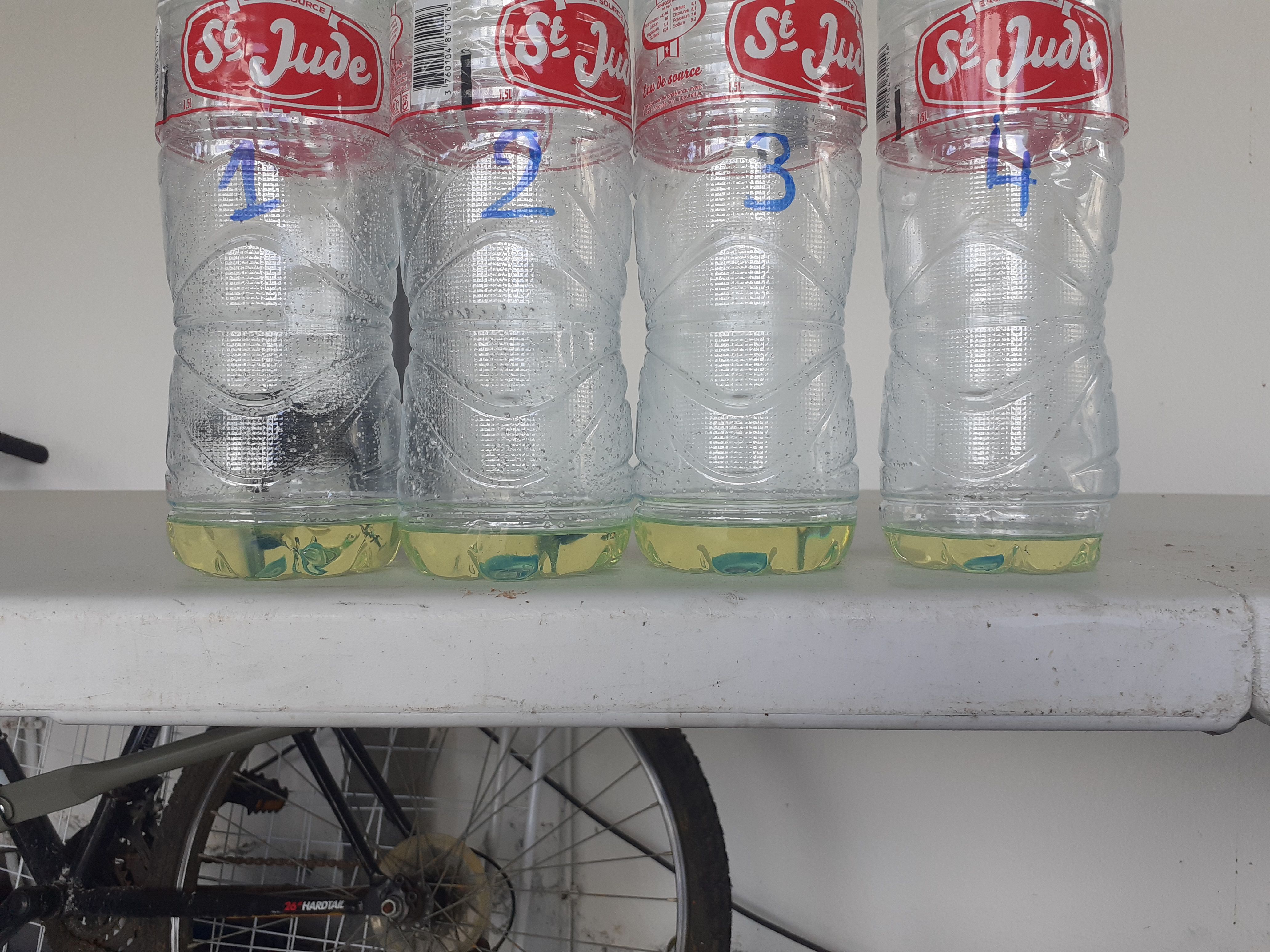

Bonjour j ai rajoute la photo du test des injecteurs au ralenti durant 10mn sur la ci dessus on voit que le numero 4 debite bcoup moins que les 3 premier
Avec une petite difference du 2eme par rapport au 3 premier pour le deuxieme test
Vehicule a 3000tmn pendant 6mn les 4 rejets sont plus ou moins identique donc la question que je me pose
Est ce c est vraiment un probleme dninjecteur que je rencontre sur la voiture par rapport au mode degrade je pense que cela devrait plutot venir des capteur abs av et arriere cote gauche hs ou alors un souci de fap ou de egr
Pouvez vous svp m eclairer sur les injecteurs et leur fonctionnement svp je met la photo du 2 eme test ci dessous

je dirais que ce n'est pas les injecteurs, la photo me paraît correcte même sans avoir la notice.
