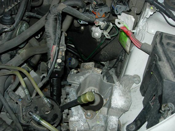

Cet après midi je me suis rendu compte que du gasoil fuyait de cette durite à sa base (voir photo) (Durite noir à l'arrière droit de la pompe à gasoil avec un genre de bouchon)
A quoi sert elle ?
Merci de vos réponses
Je vous ai mis une photo d'un moteur qui n'a rien à voir avec celui du Master, n'aillant pas trouvé une photo de mon moteur mais la durite est la même elle se trouve à droite sur le moteur et arrive du bas.
