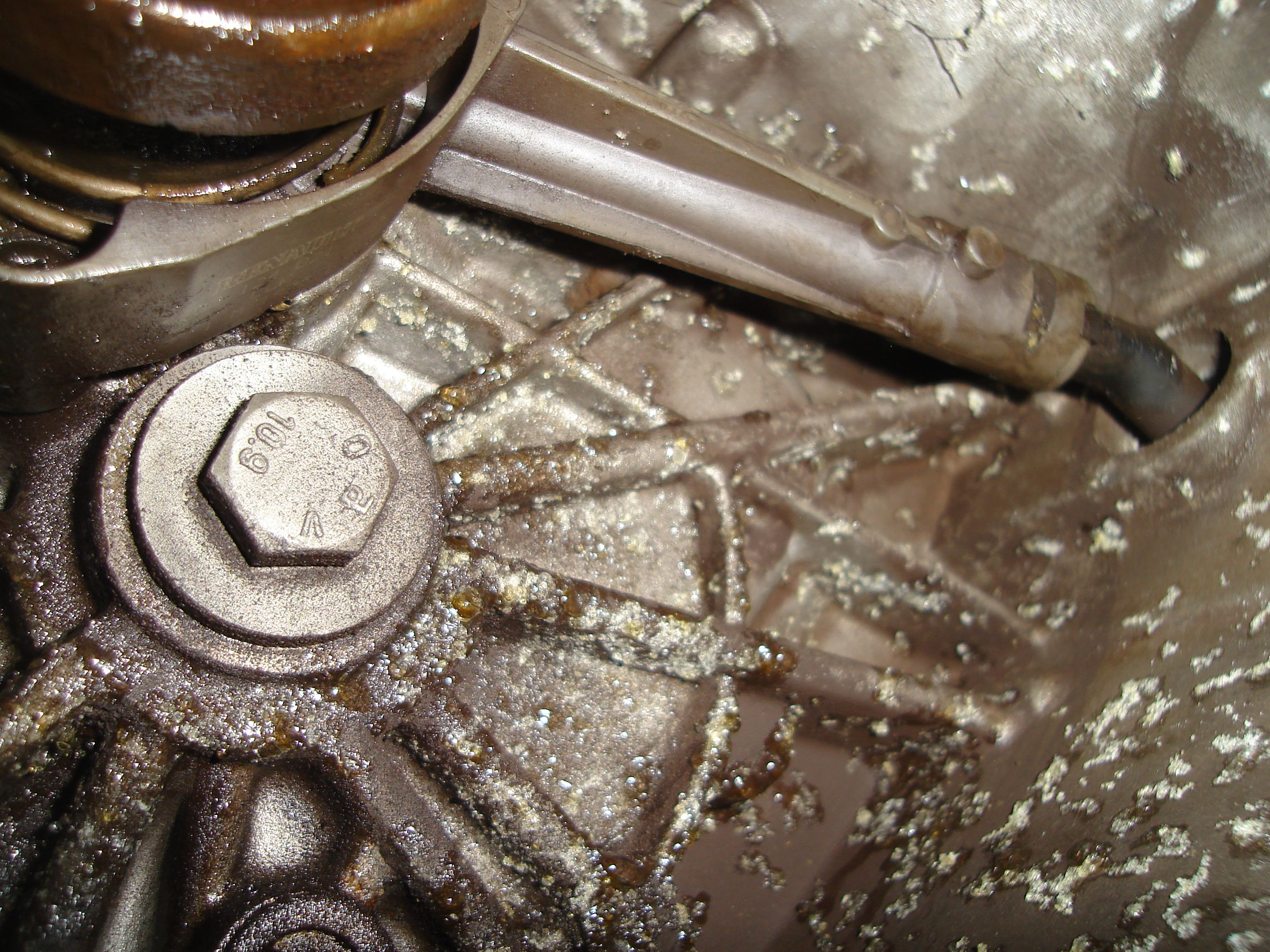

Bonjour, bon ça y est la boite est par terre. Pas trop de difficulté, je vais pouvoir commander le récepteur. Dois-je remplacer également la fourchette ou seulement le récepteur. D'après vous la fuite de liquide provenait du récepteur ou de la fourchette? Je mets une photo de la bête. clic pour agrandir
Message Ven 20 Dec, 2019 20:12
Tu ferais mieux de repartir tout en neuf.......

Oui, je pense que tu as raison, c'est ce que je vais faire.

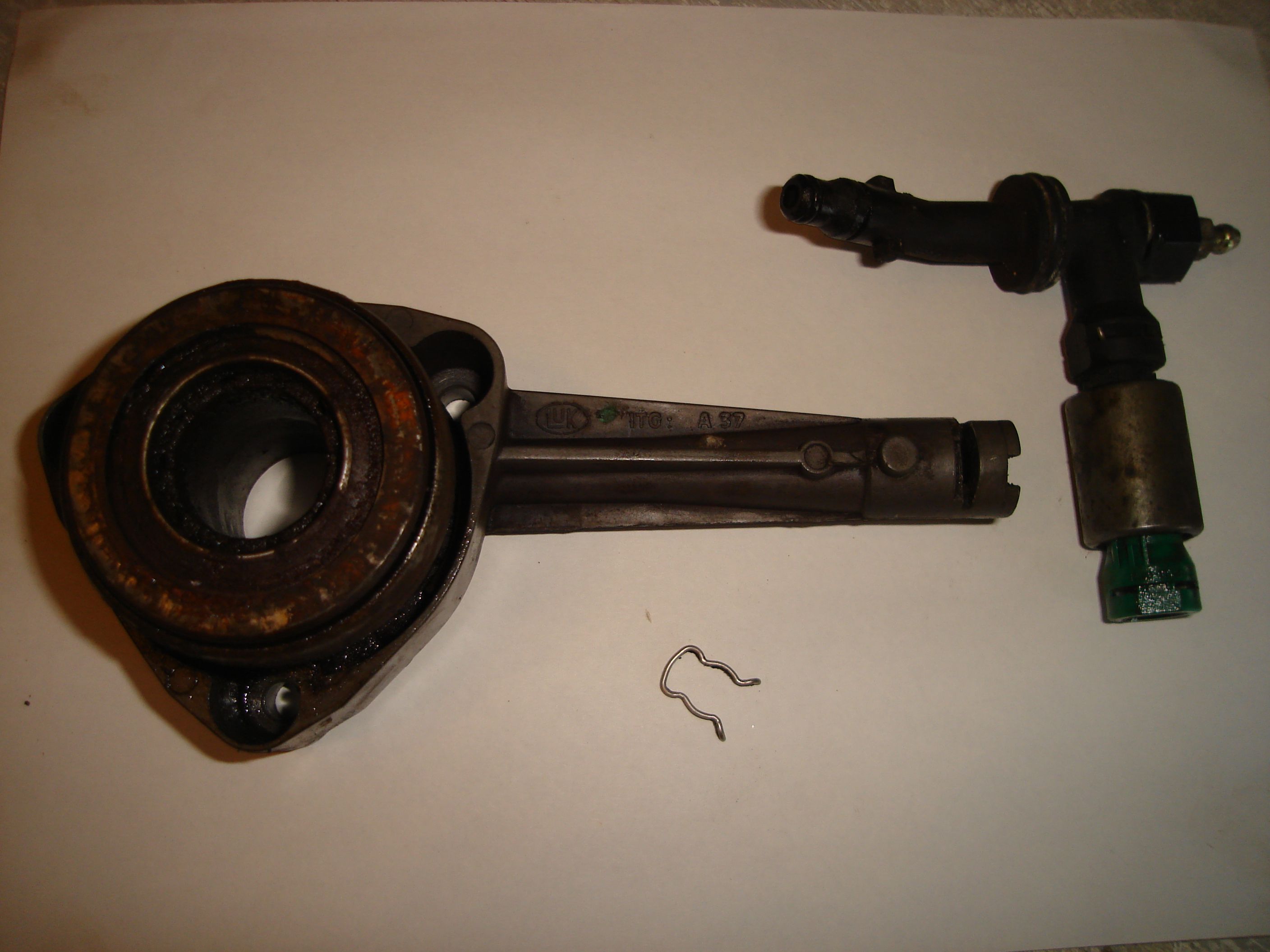

La fuite vient du piston de la butée. Quelqu'un aurait la référence de l'ensemble sur cette photo? clic pour agrandir
Bonjour, pour ceux que ça intéresse:
Butée hydraulique ref: 8200846748
Raccord conduite hydraulique ref: 7700113066
Bonne journée à tous.
