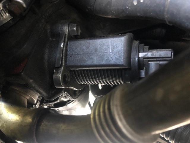

Je suis complétement nul en mécanique... voilà mon souci, j'ai l'impression d'avoir une petite fuite d'huile au niveau du pas de vis de cette pièce dont j'ignore le nom... ça donne l'impression de ne pas être fixé correctement ou qu'il manque un boulon. mon véhicule est Master 2 avec 287000 kms 2.2 dci 90cv de 2006

Il manque plutôt deux vis et la pièce a tourné autour de la vis restante.
ça ressemble à la vanne EGR, il ne devrait y sortir que la suit prévenant du moteur.
