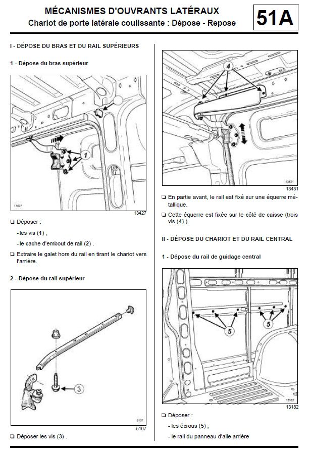

Bonjour, j'ai un utilitaire Renault master L2H2 et je voudrais enlever le rail de guidage de la porte latéral mais je ne trouve pas comment faire.
J'ai une vis qui se trouve sur le rail du côté de l'arrondie de fermeture de la porte mais je me doute bien qu'il n'y a pas que celle là.
Merci de l'aide
je ne sais pas si c'est la bonne version mais j'ai ça qui traîne :
Message Sam 26 Nov, 2016 11:11
C'est tout à fait ça, merci bien
