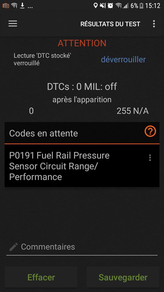

J'ai acheter une petite valide sur internet et je l'est brancher, resultat positif :
Erreur P0191 " Fuel rail pressure sensor circuit range
Je vous joint la photo
Pour mois sa serais le capteur de pression gasoil qui se trouve sur le coté droit du common rail branché en bout,
J'ai effectuer des test sur le faisceau et ceux ci sont bon, la voiture demarre parfaitement bien malgré le code erreur.
J'aimerais commandé ce capteur mais je suis pas sur non plus a 200%
Si quelqun pourrait me confirmer que cela proviendrais surement de cela sa serais cool
J'ai oublier de preciser que a un moment j'ai reussi a avoir le code erreur P0193 mais celui ci est pas rester lomtemps, je l'est vu apparaitre une seule fois pendant mes 10 coup de valide parcontre le P0191 celui ci est vraiment permanent
