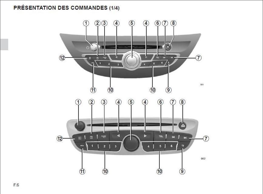

bonjour,
y aurait il quelqu'un qui pourrait me dire comment régler l'heure sur une laguna 3( black édition dci 110) sachant qu'il n'y a pas de bouton près de l'écran et sans option gps par avance merci

Bonsoir!
En supposant qu'il s'agit bien du Radiosat classic bluetooth, suivez ces instructions!
Affichez le menu des réglages par un appui sur 9. Sélectionnez « Réglages système ».
La sortie du mode réglage s’effectue automatiquement sans action de votre part. Vous pouvez également quitter le réglage en appuyant sur 9.
Réglage de l’heure (suivant véhicule)
Accédez au menu « Horloge ».
Appuyez sur 4 pour sélectionner les rubriques « Heure », puis tournez 5 pour ajuster l’heure. Cliquez sur 4 pour sélectionner la rubrique « Minutes », puis tournez 5 pour ajuster l’heure.
