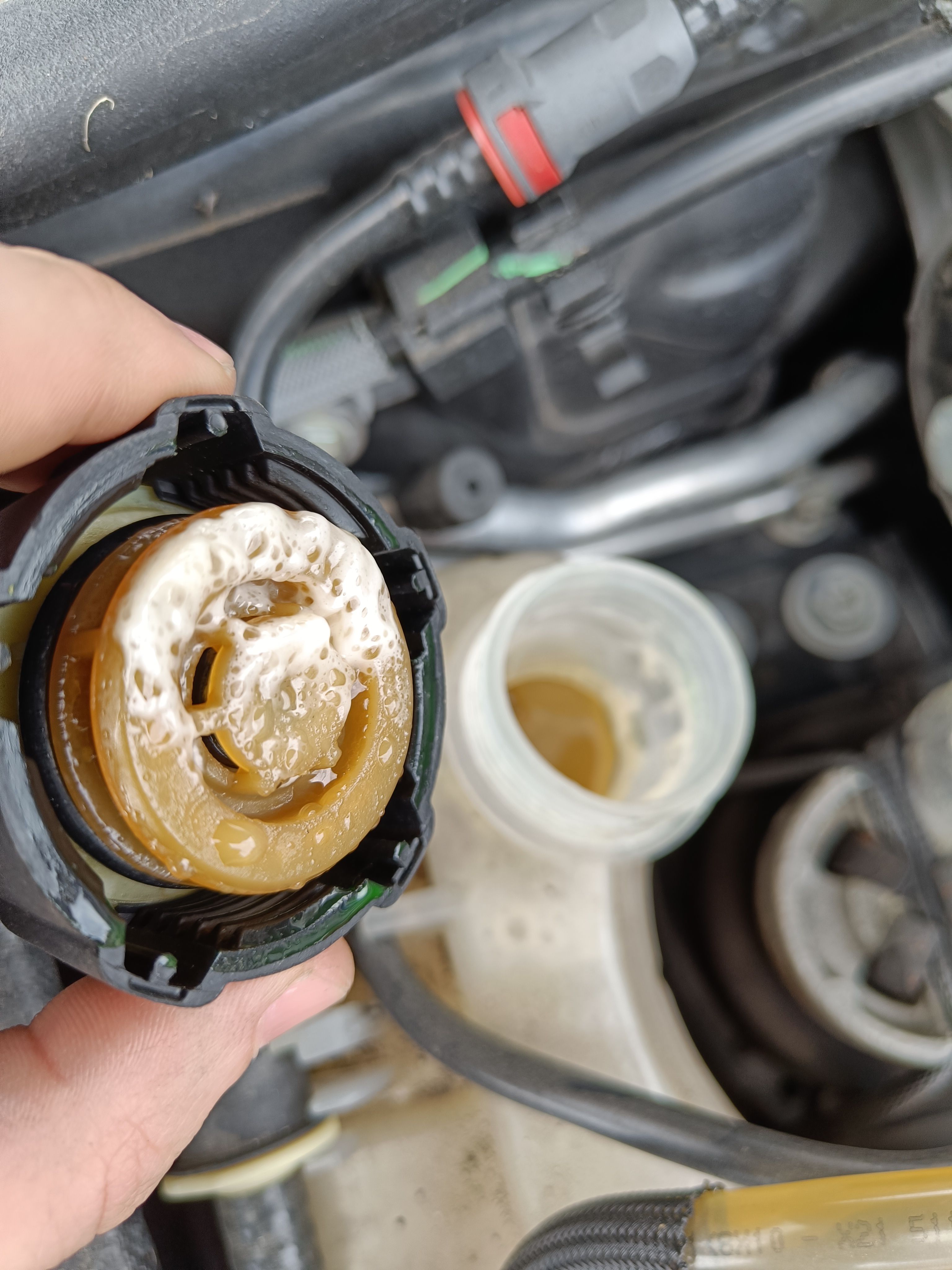

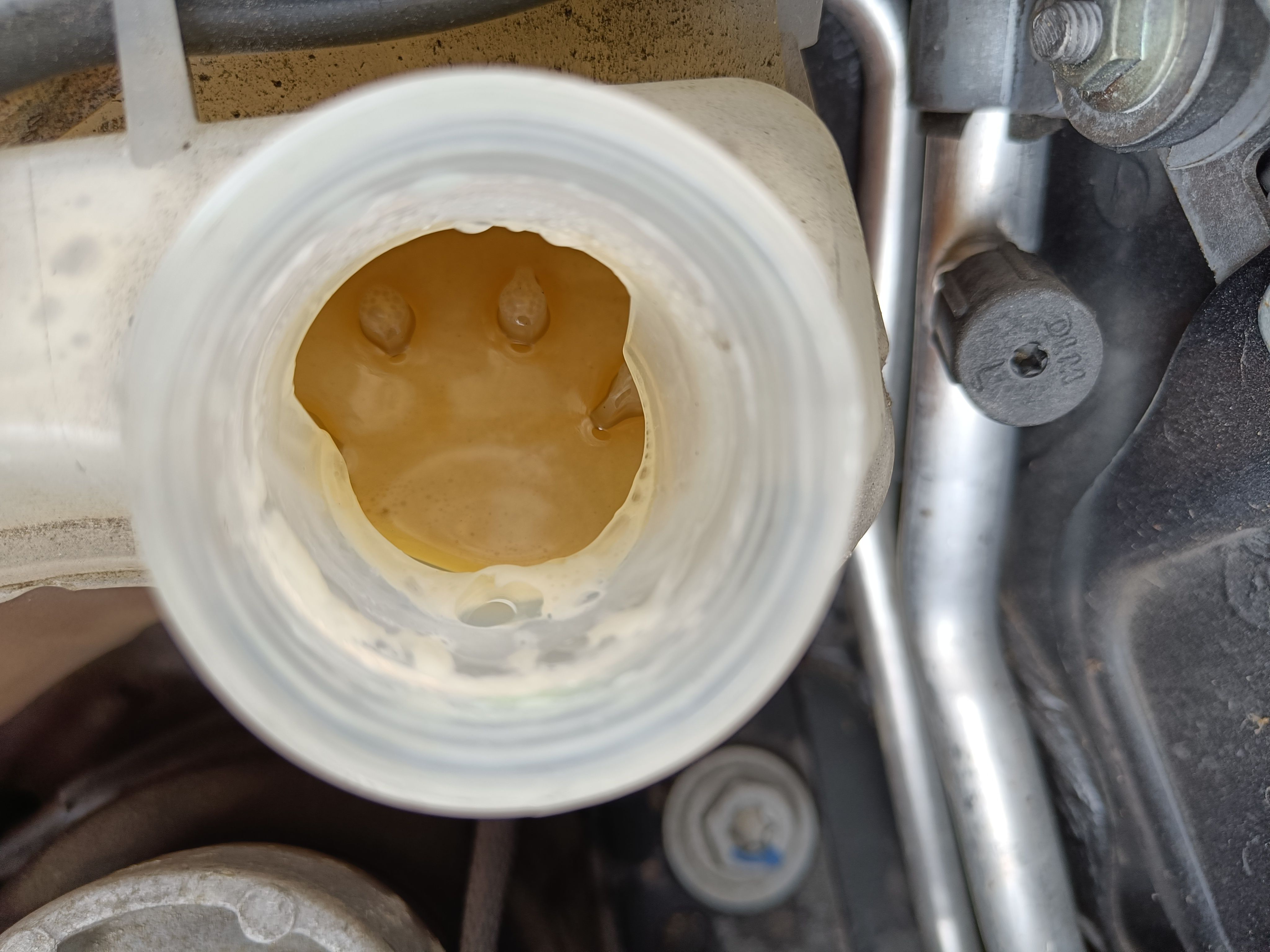

Je possède une Laguna III avec le 2.0dci 150 chevaux en phase 2. Je viens de faire faire une révision et vidange, mais on m'a signalé que j'avais "un peu de mayonnaise", ou un début je ne sais plus. Le moteur est propre, pas de trace d'huile, encore moins sur le bas moteur d'après le garagiste.
Il a mesuré un taux (je ne sais plus de quoi,) qui est à -15 apparemment c'est pas très bon, il m'a dit que ça se voyait les traces d'huile dans le liquide de refroidissement. Faut que je regarde dans le vase...
C'est forcément une faiblesse du joint de culasse ? Avec la fiabilité du M9R difficile de trouver des compléments d'info ou des témoignages... Ou ça peut être à d'autres points du bloc ?

Si tu as de l'eau dans l'huile ou de l'huile dans l'eau.. ça sent fortement un soucis avec le joint de culasse.
Bon bah ça m'apprendra à ne pas ouvrir mon bocal de LDR... Surtout que j'ai du remettre un peu d'huile tous les 10000km (1 litre environ). J'aurais dû m'en préoccuper plus tôt.
J'ai poursuivi mes recherches internet et j'ai vraiment l'impression que ça n'arrive jamais ce genre de chose sur le M9R...
Effectivement c'est rare le joint de cucu sur M9R.
Avant de s'affoler, regarder du côté des échangeurs eau/huile, parfois ils percent et ça c'est plus courant. (je ne sais pas s'il y en a un sur le 150ch)
Oui j'ai vu que ça pouvait être le radiateur d'huile, faut que je trouve où il est voir déjà son état apparent.
Je dois ramener ma voiture au garage pour les disques et plaquettes, ne serait-ce pas opportun de leur demander dans un premier temps d'échanger l'échangeur huile/eau avec nettoyage du circuit de refroidissement ? Je ne sais pas le montant, sur Oscaro la pièce fait déjà plus de 100€...

Je reviens très tard mais un grand merci pour la vidéo ! Ça me fait peur du coup ! Faut que je passe dans un garage renault deviser le changement d'un support d'étrier (taraudage & filetage d'une douille de guidage HS) je comptais demander un devis pour vidange huile/LDR et changement de l'échangeur huile/eau.
La vidéo me fait flipper mais je vais le prendre comme un booster pour vite régler ce problème.
