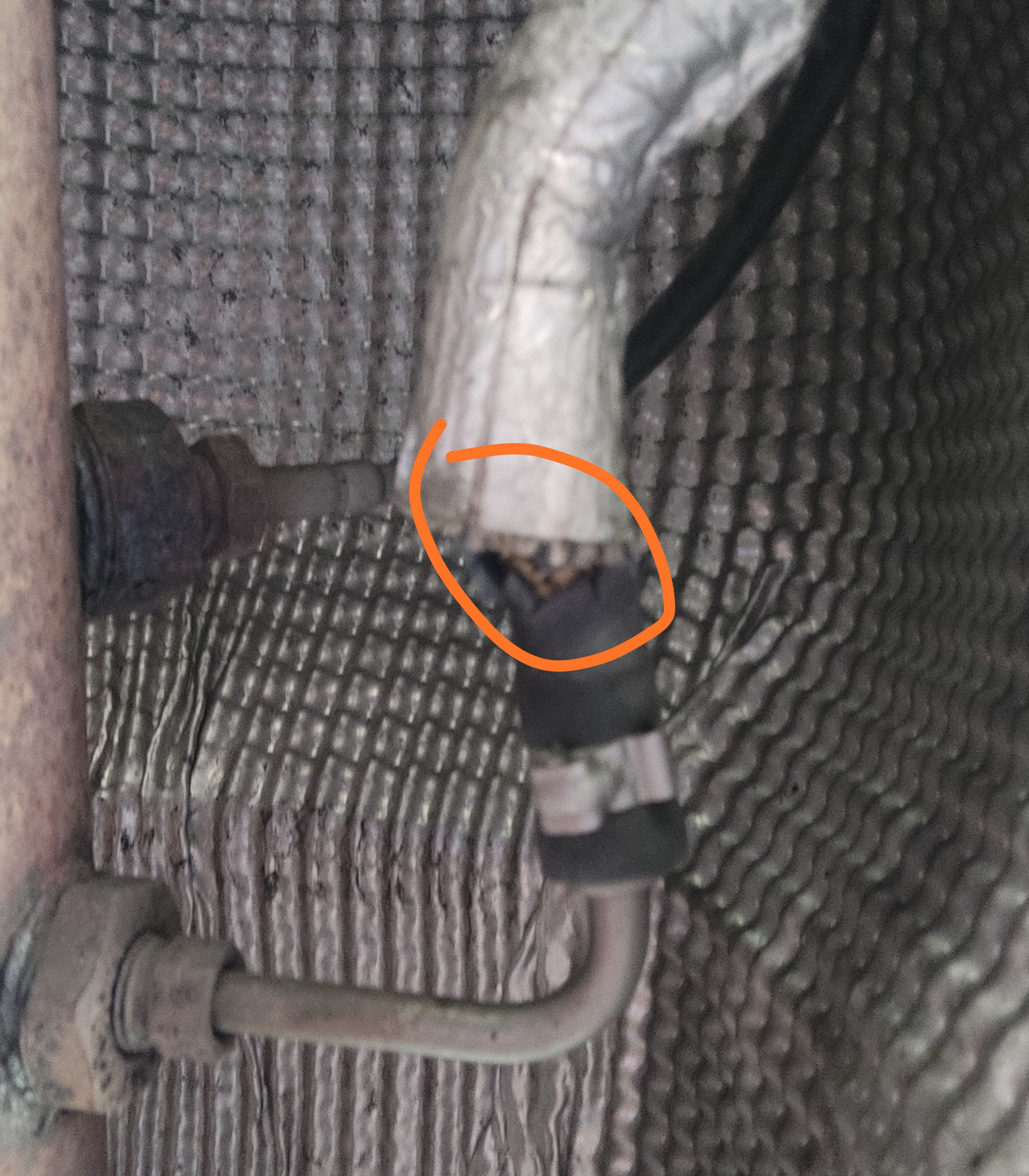

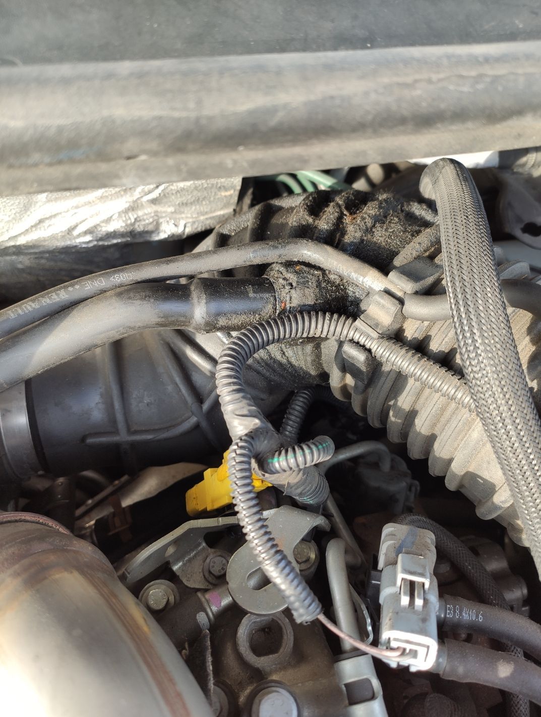

Message Mer 18 Nov, 2020 17:11
Salut!
Alors depuis j'ai nettoyé la vanne egr, il y a eu du mieux mais mon turbo ne pars toujours pas avant 2000trs/min.
Par contre je viens de checker la durite de capteur pression fap et elle est morte.
Est-ce que je peux juste couper sur 10cm la partie cuite de la durite pour la rallonger par un morceau neuf? Sachant que je ne vois pas où se situe le capteur et en plus je n'ai pas de fosse...
