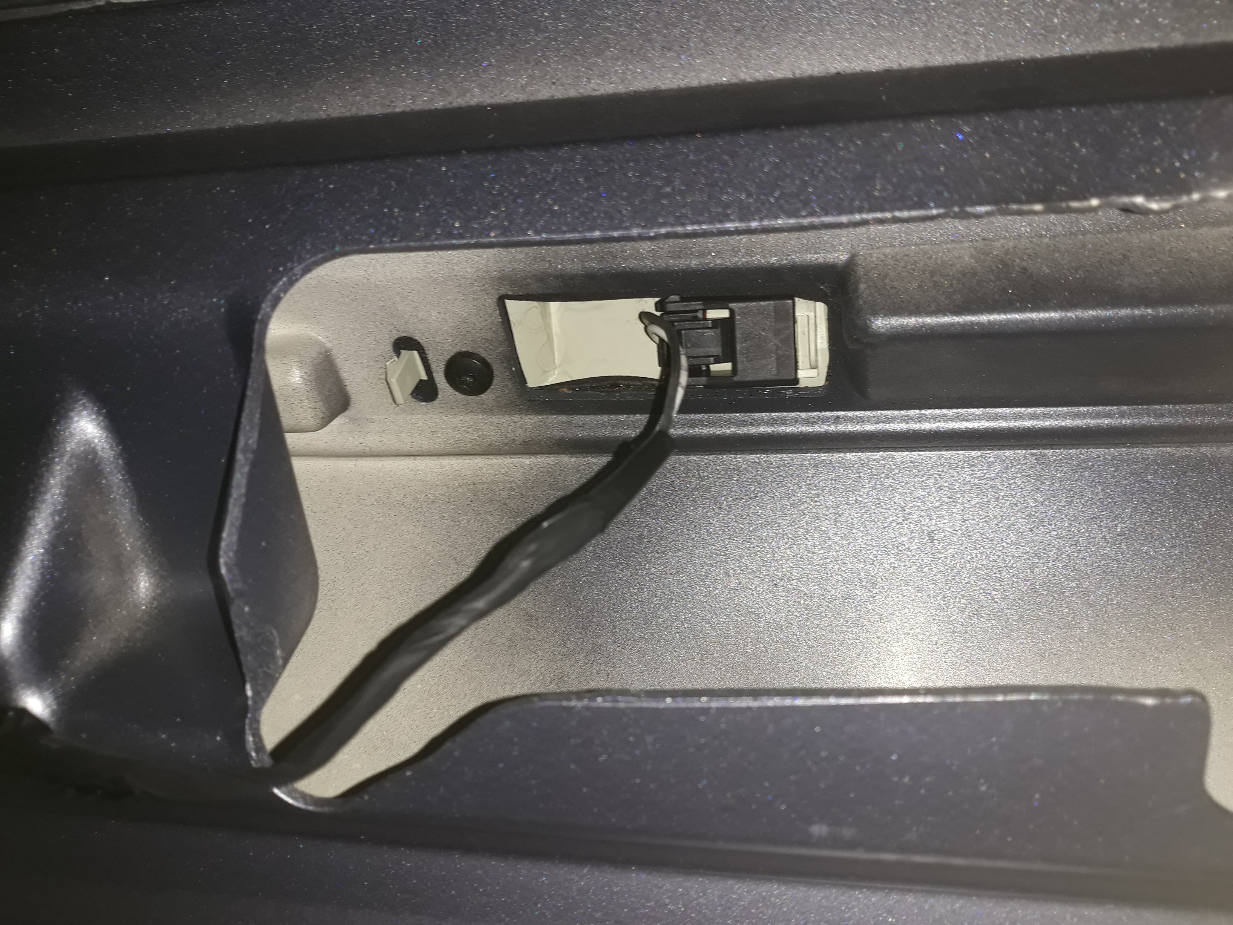

Quand la garniture est déposée on voit ça:
Et quand on s'approche on voit les vis torx de chaque côté, ici celle de gauche:
:euh:

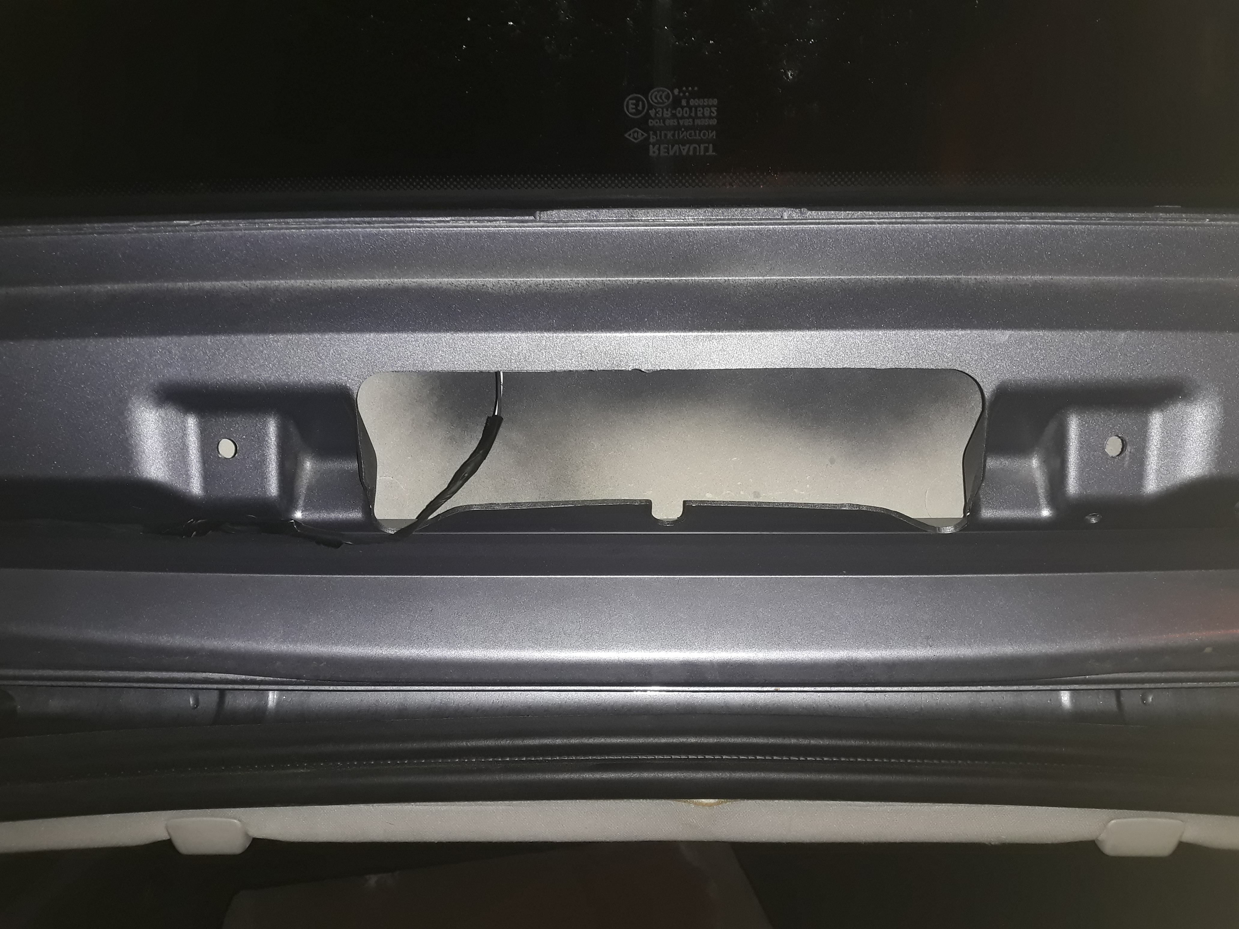

et bien moi quand j'enlève la garniture j'ai le droit à ça. :cry:
Je ne vois qu'une solution découper à la dremmel au niveau des torx pour les atteindre.
Dois y avoir un truc qui t'échappe. Il n'y a pas de raison que ce ne soit pas démontable.

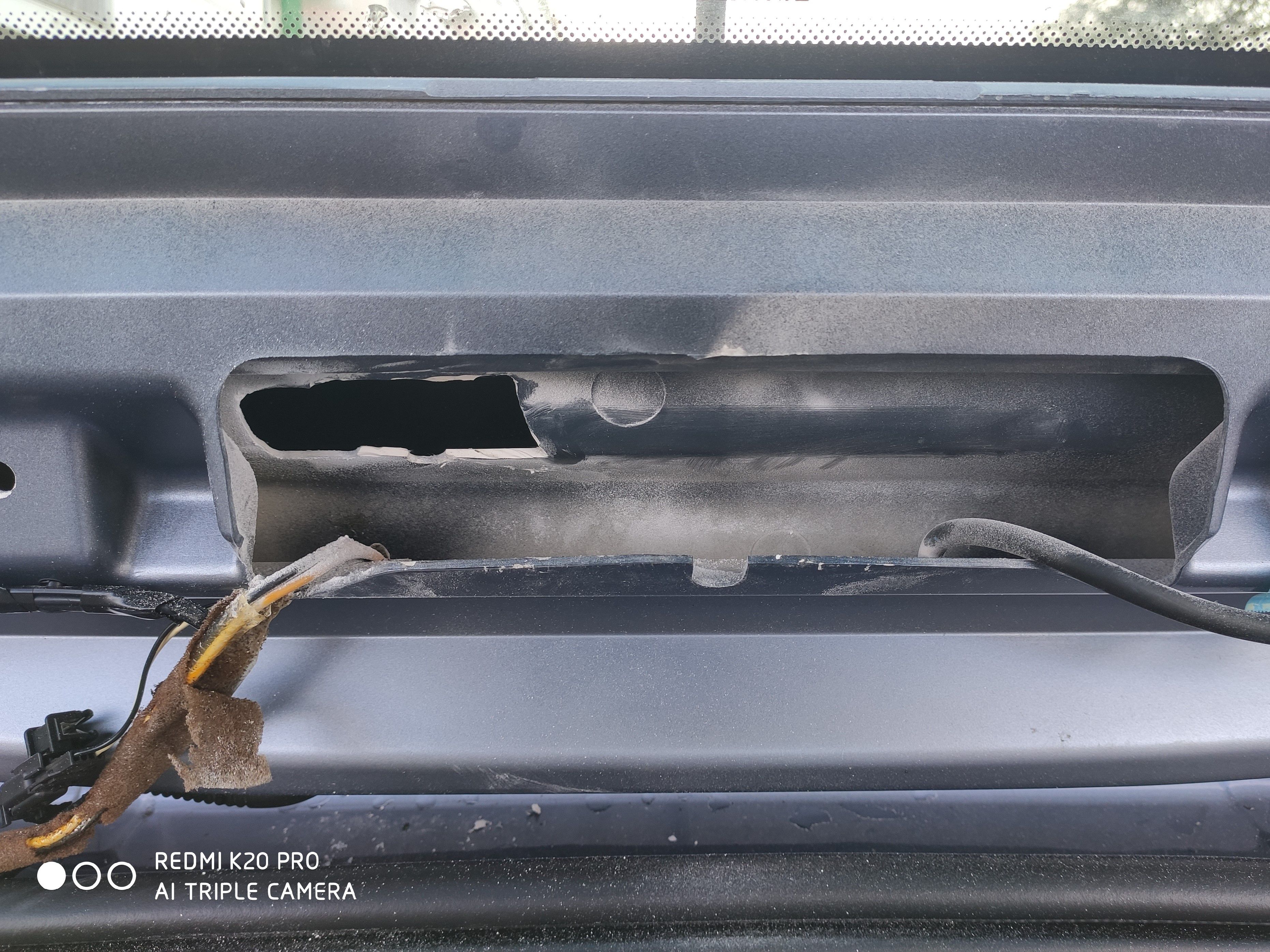

Les photos de ax04530 m'ont bien aidé. elles m'ont confirmées ce que je pensais je vais donc m'attaquer à ce bout de fibre en espérant trouvé le saint Graal derrière.
Découpe demain...
Je sais que la voiture été accidentée à l’arrière dans une autre vie. Je sais pas exactement quels travaux de carrosserie ont été fait mais clairement cette histoire d'accès au feu stop est un non-sens

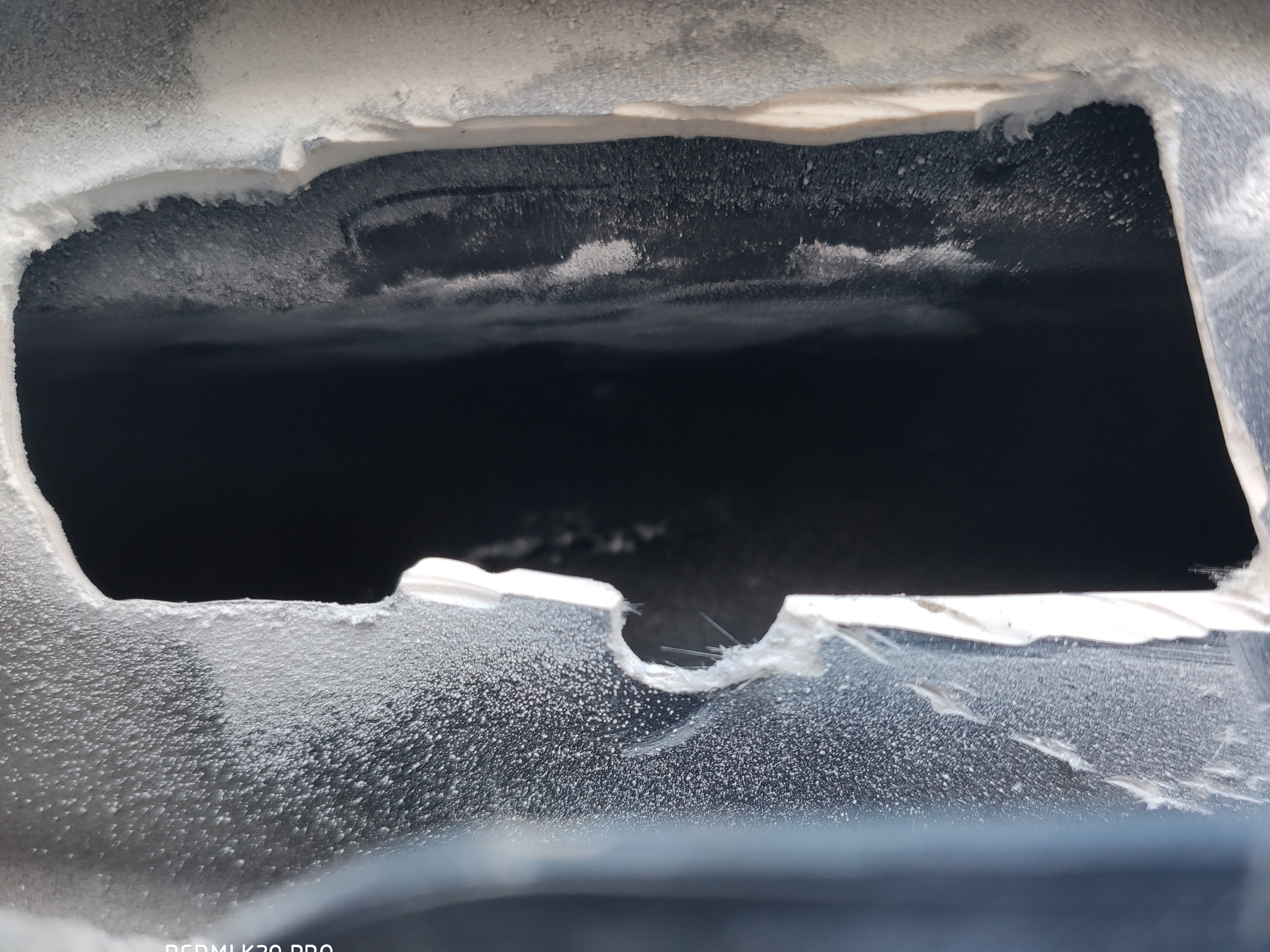

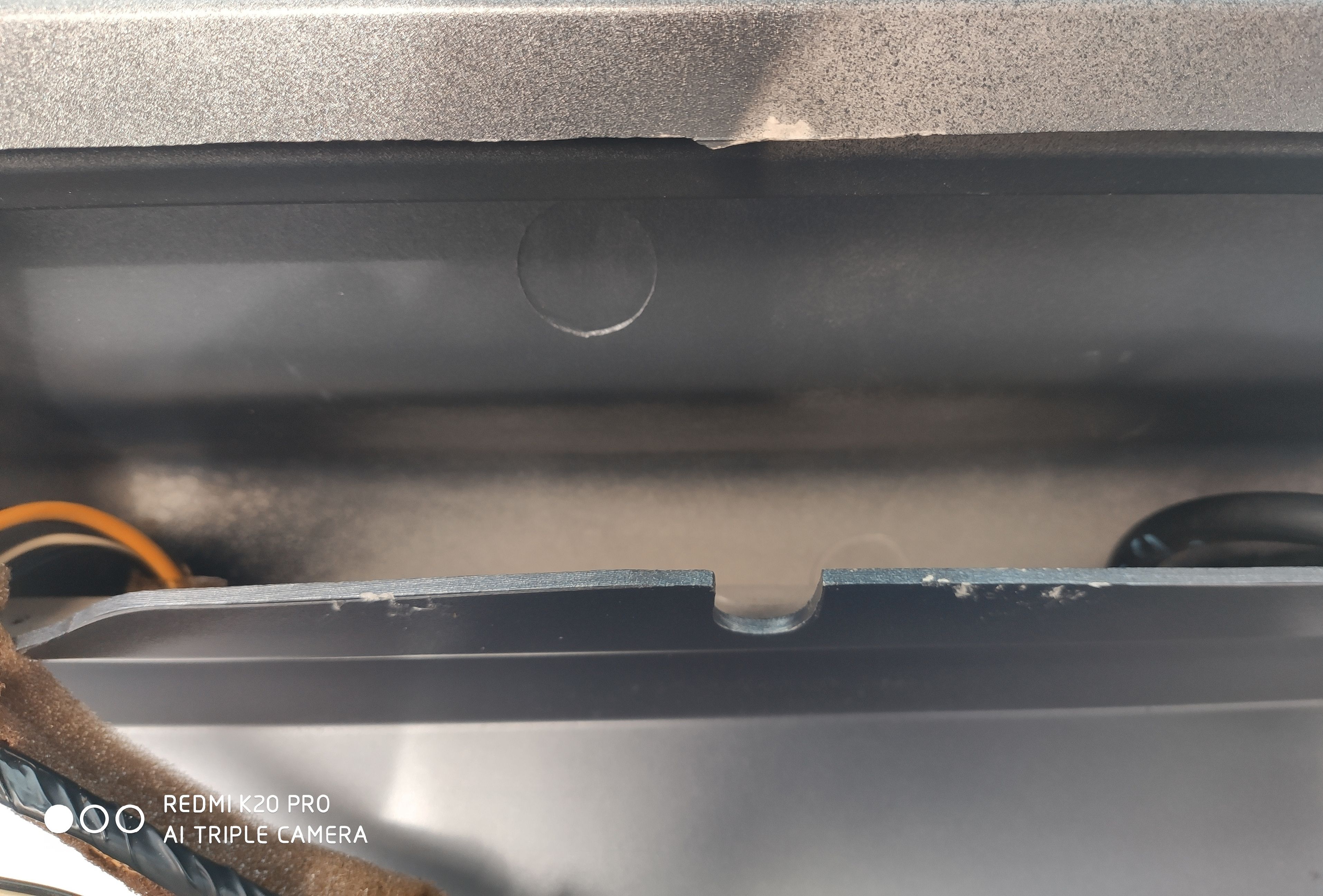

Bon ca y est j'ai découpé et devinez ce que j'ai trouvé? Encore un satané cache qui se dresse entre moi et c'est foutu torx. Je vais donc laissé tomber. J'ai déja arraché l'ancien feu et mis le nouveau feu la semaine dernière avec les clips et de la colle néoprène. Ça tiendra le temps que ça tiendra.
A l'avenir si je dois remplacer le feu je percerais au niveau des vis par l’extérieur pour arrivé dans le coffre directement je ne vois que ca. clic pour agrandir clic pour agrandir
